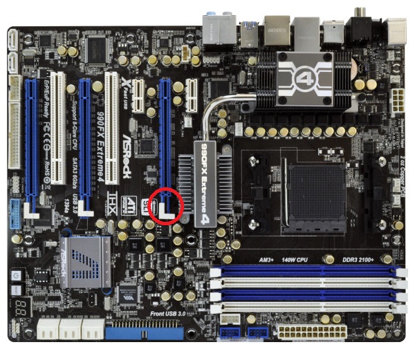

Mir ist vor einiger Zeit beim ausbauen meiner Grafikkarte ein kleiner Teil des obersten PCiE Slots meines Asrock 990fx extreme 4 boards abgebrochen (der kleine teil an dem sich der Taster befindet.
Ich werde dies in einem Bild markieren damit ihr wisst wovon ich rede.) und da ich mir bald eine neue Grafikkarte zulegen werden kam mir die Überlegung diesen kleinen selbstverursachten Mangel zu beheben. Der Kunststoff teil ist jedoch nicht ganz ab sondern "nur" eingebrochen, hängt also zum teil noch am Rest des Slots.
Nun würde ich von euch gerne Wissen welchen Klebstoff ich zu diesem Zweck am besten verwenden sollte. Dieser sollte dann ja schon recht Hitzebeständig sein da Grafikkarten in der Regel ja nicht unbedingt zu den kühlsten Teilen im Computer zählen.
Ich dachte mir ich frage hier lieber erst einmal nach bevor ich irgendwelchen ungeeigneten Kleber verwende und dieser mir einfach wegschmilzt und eventuell noch größeren Schaden an anderen Komponenten anrichtet.
über eine baldige Antwort würde ich mich freuen. :)

Würde von Sekundenkleber abraten. Probier es mit UHU Plast Spezial. Da haste auch eine etwas längere Bearbeitungszeit.
Ein Loctite oder Weicon Kleber wird sein Werk tun. Damit habe ich schon den Aufsteller meiner Tastatur geklebt. Um Hitze brauchst du dir nicht so große Sorgen zu machen, die Grafikkarte wird heiß, der Slot an der Stelle aber nicht wirklich. Ansonsten einfach lesen, wie temperaturbeständig der Kleber ist. Auswahl gibts im Baumarkt. Muss halt Kunststoff kleben können.
Hält die Grafikkarte denn ohne nicht? Am slotblech sind doch 2 schrauben und der pcie slot hält die graka auch fest im slot.
Oder kann man das teil nicht wechseln? Es ist doch der bewegliche Taster gemeint wo die Grafikkarte einrastet? Kann man sicherlich tauschen. Dein board hat ja 3 davon, vllt nimmste den von ganzen und und machst den oben dran.

gemeint ist nicht der Taster sondern der teil des slots an dem dieser befestigt ist.
Danke erstmal für die ganzen antworten. werde es dann wohl mal mit dem Loctite Kleber versuchen. :)
