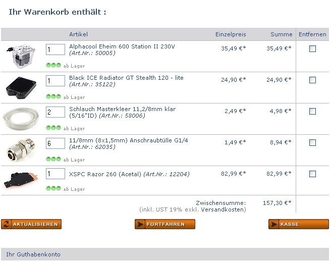

Mahlzeit,
also ich finde es spricht nix dagegen "nur" die Graka zu kühlen.
Wenn er zufrieden mit den Temps des CPU Kühlers ist und wenn er auch noch leise dazu ist kann es schon Sinn machen nur die Grafikkarte mit Wasser zu kühlen.
Habe mal ein paar Sachen rausgesucht für Deine angegebenen ~150€
Der Radiator müßte eigentlich reichen um die Karte einigermaßen kühl zu halten. Kannst ihn ja dort wo der rote 120 Lüfter ist verbauen. Die Pumpe ist zwar nicht die beste, aber brauchst nicht extra noch eine AGB verbauen. Da doch arg wenig Platz im Rechner ist. Gut entkoppelt verrichtet sie aber sehr leise Ihren Dienst.
Zu dem Kühler kann ich nx sagen, aber bei AquaT. ist die Auswahl auch nicht so dolle . . .
Als Schlauch habe ich sehr weichen Masterkleer genommen da er sehr enge Radien zum verlegen mitmacht.
MfG
Danke euch. Das sieht schonmal interessant aus.
Muss ich denn ne 230V Pumpe nehmen oder geht auch ne 12V?
Hi,
also ich weiß nicht ob für so eine Leistungsstarke Grafikkarte ein single radiator reicht, dazu ist das glaube ich fast einer der dünnsten single radiatoren (weniger Fläche) und ich habe gehört , dass die Pumpe schnell Probleme macht (hab jetzt aber auch außer der laing nichts anderes mit integriertem AGB).
Ich will ja keine Übertaktungsorgien mit der Kühlung machen. Sie soll nur leise kühlen. Wenn ich da Übertaktungsergebnisse wie mit einer Luftkühlung erreiche, bin ich mehr als zufrieden.
Gpu-Kühler: Watercool oder EK Waterblocks nehmen
die Pumpe ist ok aber 12V wären praktischer siehe FAQ.
ein dual Radiator wäre angebracht, weil nur dann wär es auch leise. Je größer der Radi desto leistungsfähiger das System.
Die Saphire 4870X2 hat auch nur einen Single-Radi.
ich kühle mit 2 größeren ( die nicht lite version) ne 9800 gtx und nen e8400 und da steigt meine wassertemperatur bei längerem zocken ziemlich stark an und dementsprechend auch meine temps ... da die g200 chips wohl noch mehr abwärme machen... wird das wohl für dich nicht reichen auf dauer denke ich. Spätestens im sommer ;)
