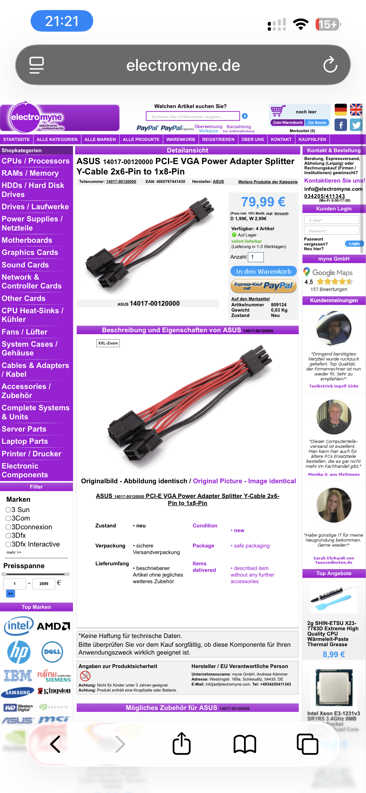

ich habe folgenden Adapter für 6 auf 8 Pin.
Meine Frage ist, ob ich den auch nutzen kann wenn das NT nur einen 6-Pin Stecker hat. Der zweite Eingang wäre also ungenutzt. Ich komme da mit der Belegung einfach nicht ganz klar. Oder brauche ich da einen der nu einen 6-Pin Eingang hat?
Das NT hat die nötige Power.
Beste Grüße

15 Jahre dabei und das sind die Infos?
Netzteil unbekannt.
GPU unbekannt.
Aber ein 80€ nutzlos Adapter zum absoluten Abzockerpreis?
Wenn es die nötige Power hat, dann hat es auch die nötigen Anschlüsse.
Also nicht mit Infos geizen.
Reaktionen: lazsniper, wurstratte, Xero261286 und eine weitere Person
6-Pin-Stecker sind für 75 Watt ausgelegt, 8-Pin-Stecker für 150 Watt. Daher ist es theoretisch denkbar, zwei 6-Pin- zu einem 8-Pin-Stecker zusammenzuschalten. Mit einem einzigen geht das nicht.
Reaktionen: Cebo
Du steckst zwei 6-Pin-Stecker vom Netzteil an den Adapter und hast am anderen Ende einen 8-Pin-Stecker für was auch immer der gedacht ist.
Nutzen kannst du das schon, die Frage ist aber, ob das Netzteil mitmacht. Wenn das Netzteil solche Anschlüsse nicht bereitstellt, dann wird es eher nicht dazu geeignet sein und mit Last- bzw. Spannungsspitzen wird der Rechner einfach ausgehen.
neues netzteil kaufen was die passenden anschlüsse hat - und damit auch geeignet ist die power zu liefern!
Reaktionen: LiniXXus
