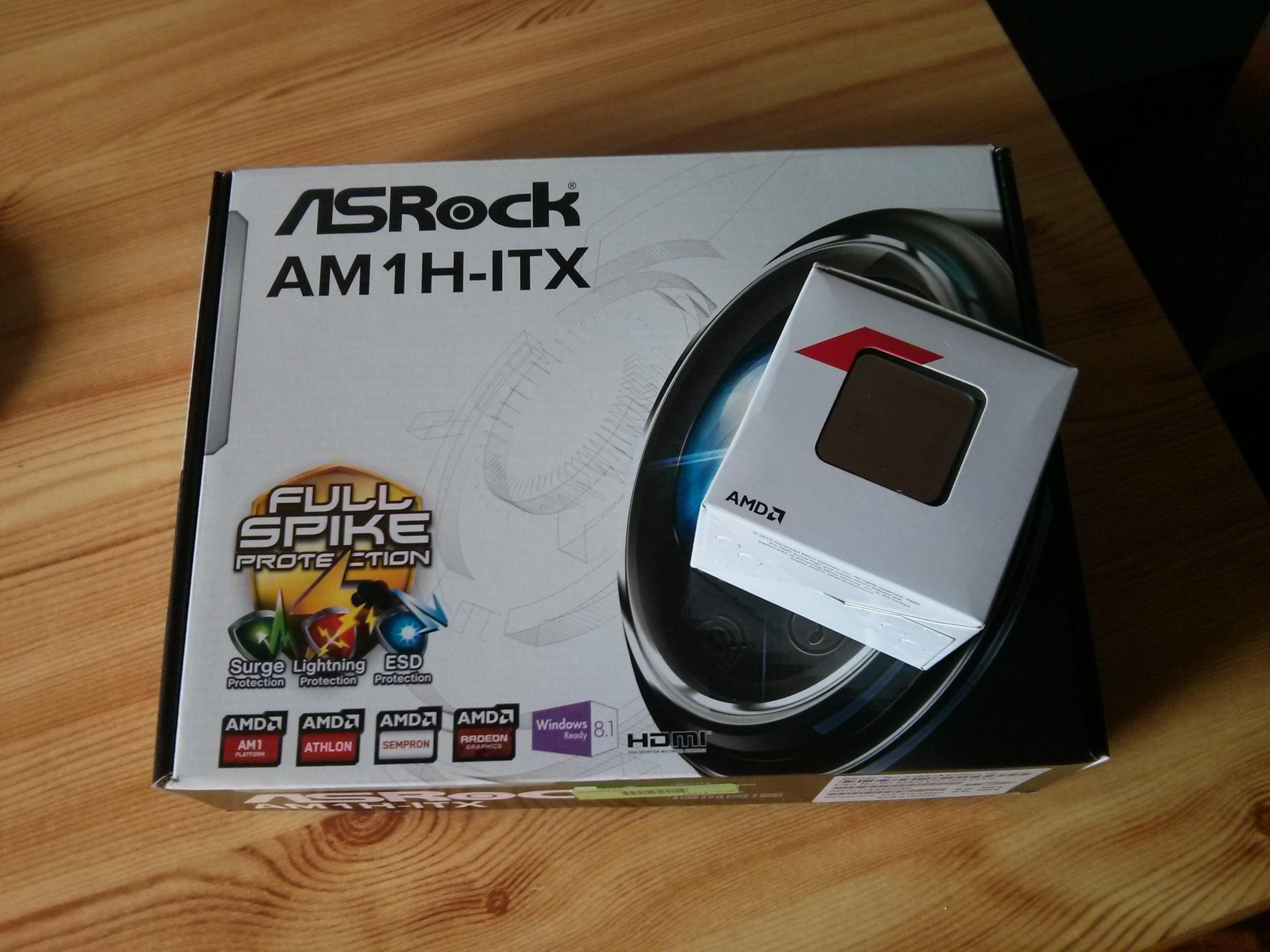

Hallo Leute,
ich habe heute mein Paket bekommen.
In diesem war ein Athlon 5350 und ein ASRock AM1H-ITX. Die Kombination hat mich um die 100€ gekostet.

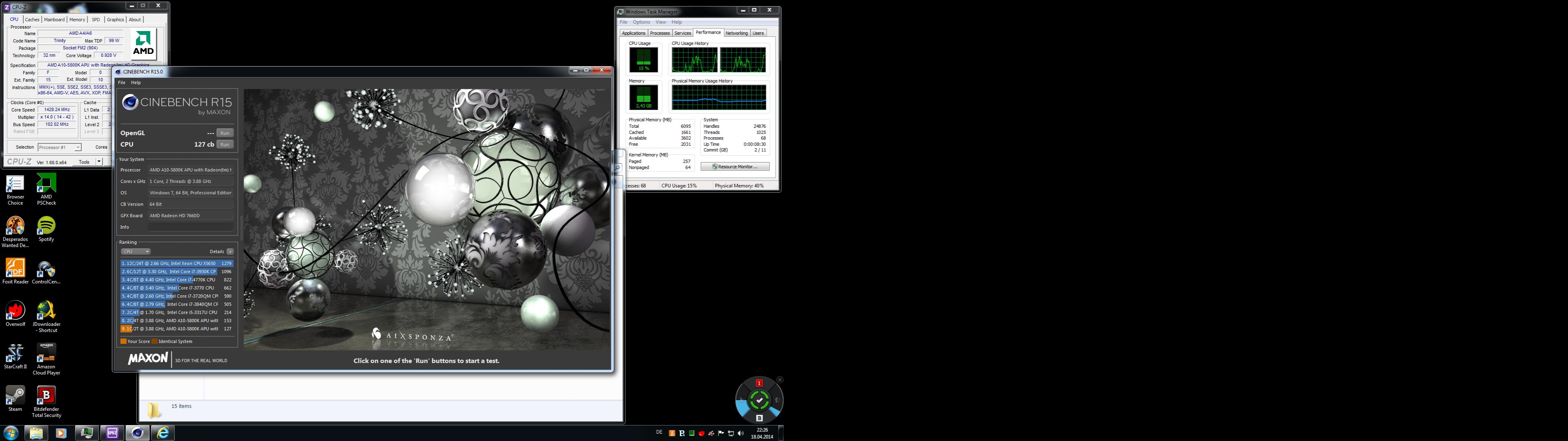

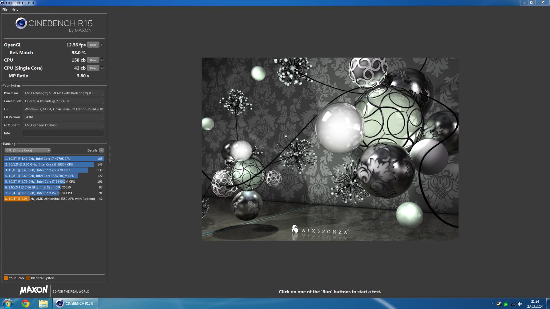

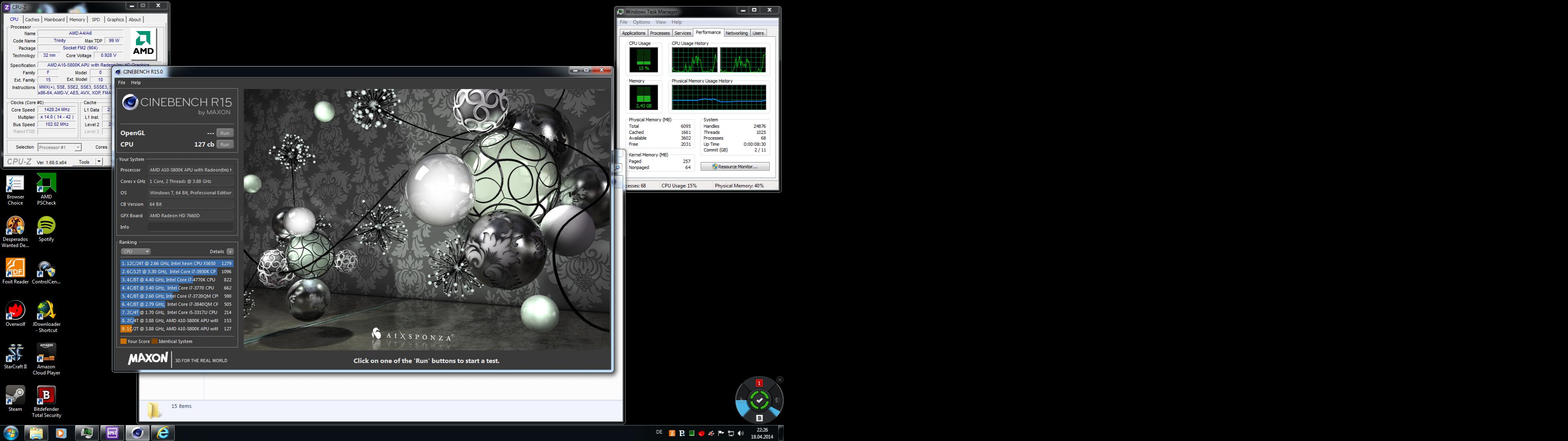

Maxon CINEBENCH R15:
Anhang anzeigen 405320 42 °°

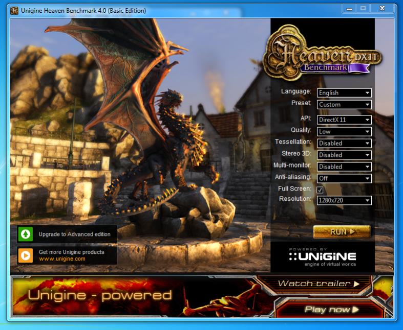

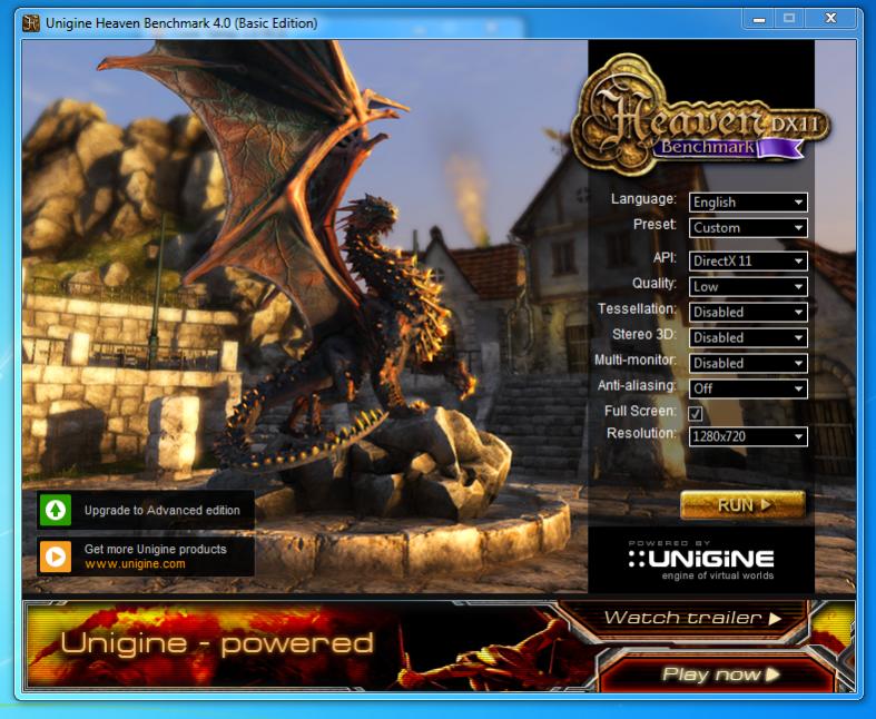

UNiGiNE Heaven Benchmark 4.0:
Ergebniss: 135 Punkte und Avg. 17,2fps bei Max. 25,3fps und Min. 8,9fps

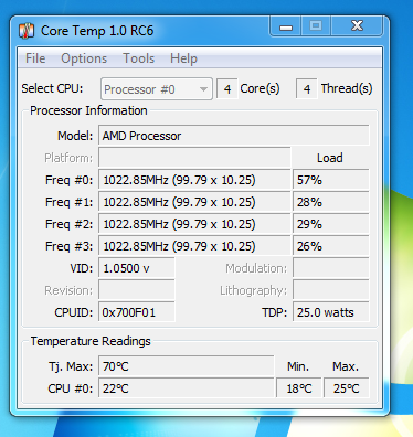

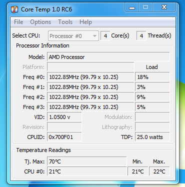

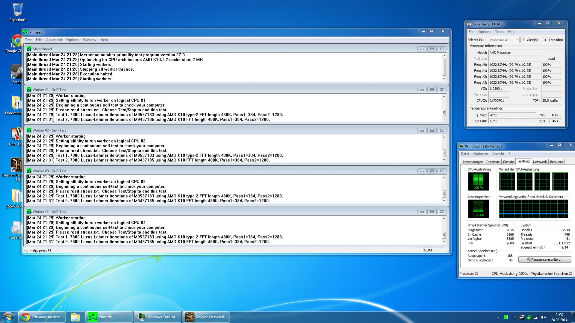

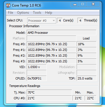

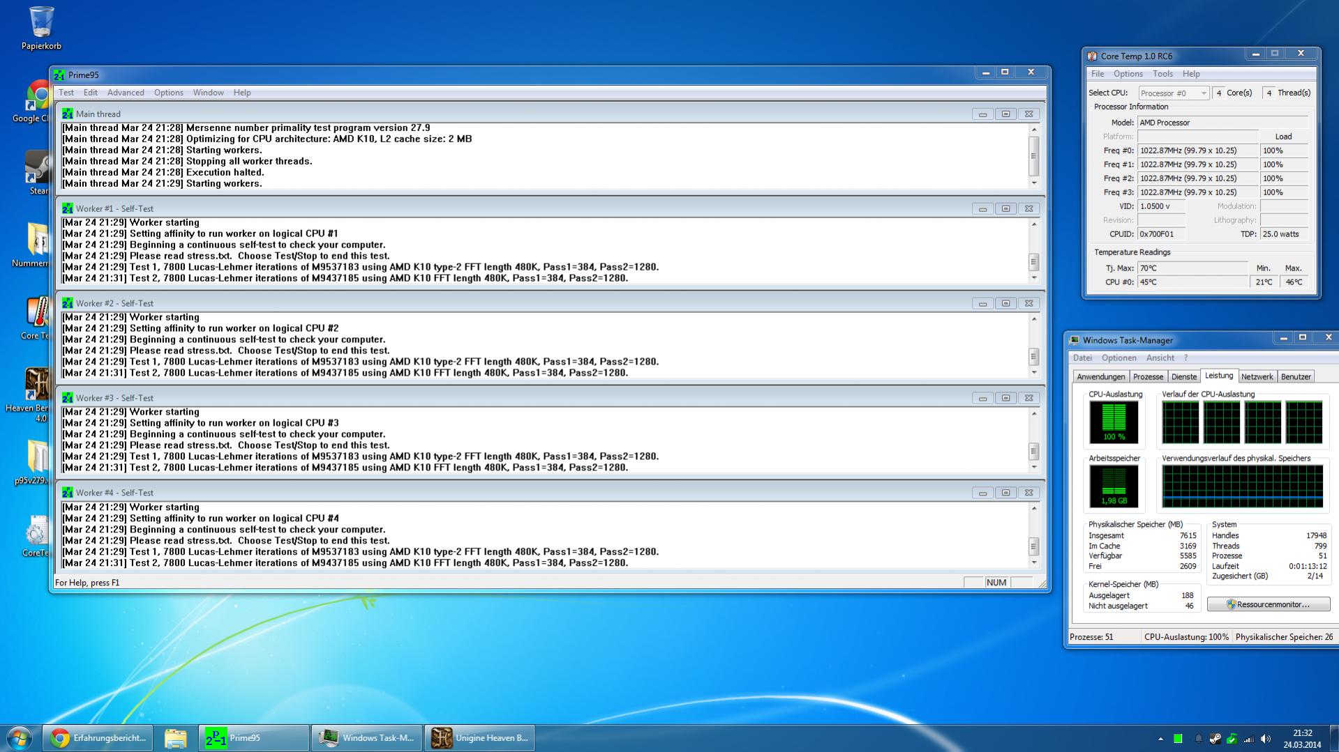

Temperaturen:
Raumtemperatur: 18°C
In Reihenfolge: Idle || Bisschen Surfen und Musikhören || Volllast CPU und Grafikteil
Anhang anzeigen 405503Anhang anzeigen 405510Anhang anzeigen 405515
Gruß jumijumi

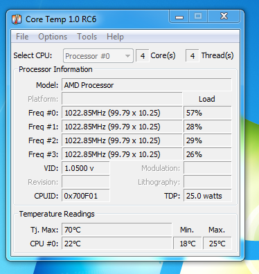

@Casi030
Keine Ahnung, das Asrock lässt beim V-Core keine Änderungen zu und entsprechend ist es mit egal, bin da pragmatisch :)
edit: lm-sensors kann unter Linux auch nix auslesen, zumindest 3.3.4 nicht. Muss reichen um guten Willen zu beweisen :D
Ich betreibe das Ding als kleinen Server ohne Display, ins Bios zu schauen bedeutet da schlicht zu viel Aufwand dafür, dass ich selbst kein interesse daran habe :)
Hm hatte aber doch gehofft, das man die 3 Ghz easy erreichen könnte natürlich mit vcore erhöhung.

Wie viele Punkte holste denn im Cinebench mit allen Kernen?
Hab grad n 5800K@ 3,88 ghz laufen.
Könnte da mal ein Modul im UEFI deaktivieren und benchen.
127 ein Modul @ 3,88 Ghz vom 5800k
