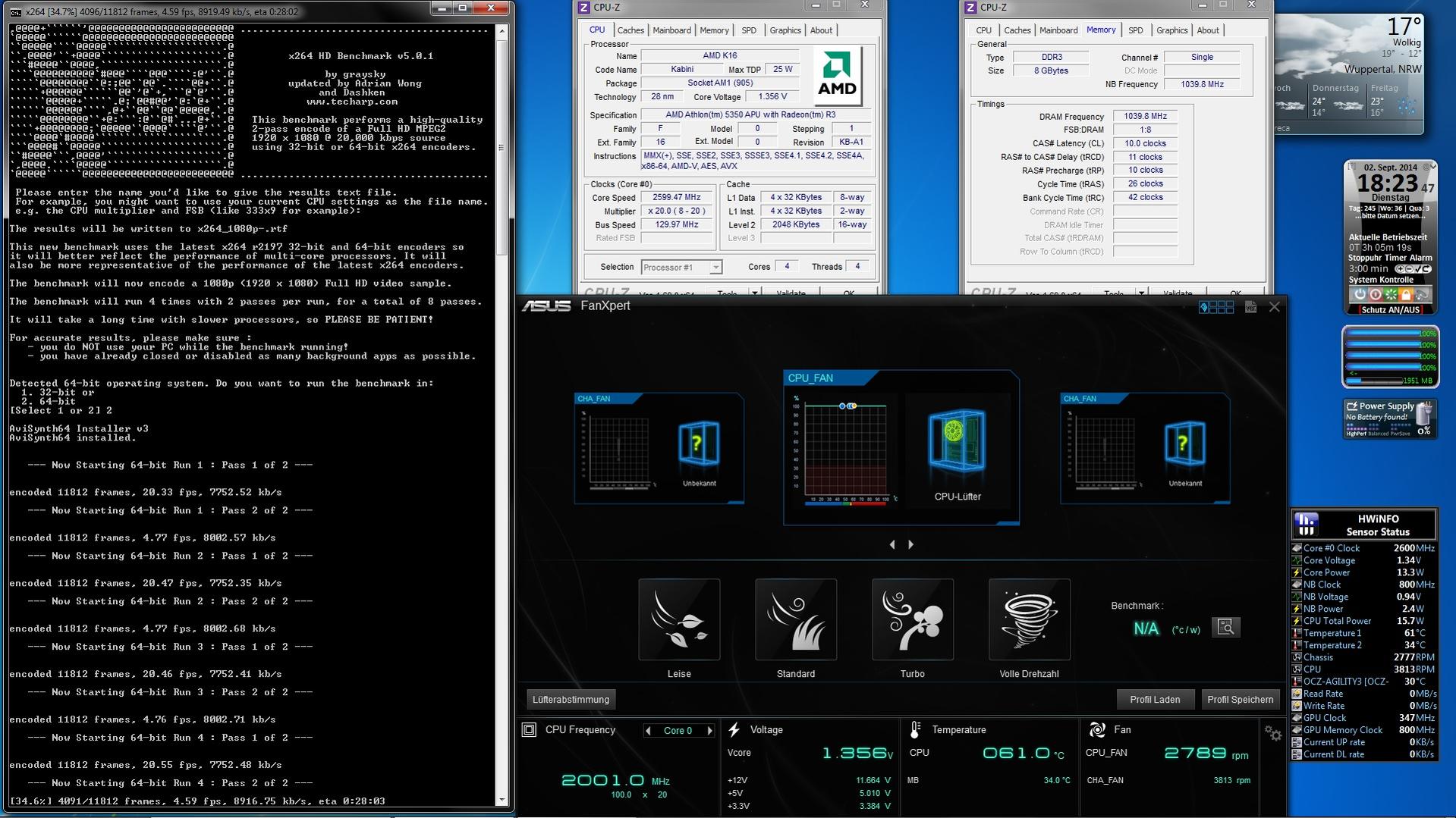

Hab jetzt mal ein paar Stunden rumgetestet und meine Ergebnisse vom übertakten aufgeschrieben:
Am Anfang hab ich mich ohne VCore Erhöhung ans Limit rangetastet, später dann leicht die Spannung bis max. 1,4V erhöht.
Mit niedrigstem Multi (8x) hab ich das System überhaupt nicht zum laufen gebracht, und von 21 auf 20 runter hat irgendwie auch keine Vorteile gebracht deswegen blieb der Multi bei allen anderen Versuchen auf max.
Rot markierte APU Frequency bedeutet die höchste Einstellung die sich noch booten lässt (was meistens aber auch schon recht instabil war und spätestens bei einem Render Test in Paint.Net abschmierte)
Temperaturmäßig konnte ich eigentlich nie wirkliche Unterschiede feststellen...
Bin mir jetzt unsicher ob ich den Rechner mit 1,4V und 2,7GHz laufen lasse oder lieber ohne Spannungserhöhung und 2,5GHz

Natürlich hab ich die Temperaturen beim übertakten im Auge behalten, egal bei welcher Einstellung war die CPU Temp eigentlich immer bei 34°C, die MB Temp bei 38°C (+/- 4°C)
Wie man im Post oben sehen kann hat sich auch die Lüfterdrehzahl kaum erhöht, die Benchmarks (die aber natürlich auch kein stundenlanger Stresstest sind) haben zu nahezu keiner Temperhöhung geführt. Und bei 2300-2500 u/min ist der CPU-Lüfter nahezu unhörbar.

Nochmal zum Thema übertakten, hab mir heute nochmal ein paar Screenshots von anderen Seiten angeschaut... hab ich so nen guten CPU erwischt oder wieso laufen die alle auf deutlich höherer Voltage?
Mein System läuft ja mit 1,4V stabil auf 2,73GHz, die Screenshots die ich so sehe bekommen das nur mit 1,584V zum laufen... und das sind ja schon ziemlich heftige Regionen oder?
Wie weit würdet ihr gehen mit der Voltage? 1,4 ist ja noch relativ human oder.
Und wieso takten die den RAM so runter? Wenn mein System nicht mehr bootet hat mir eine niedrigere RAM-Taktung absolut nichts gebracht.. habe nur versucht das ich immer in der Nähe von den angegebenen 1600 MHz lande und die RAM-Voltage nicht erhöht wird.
Hätte auf jeden Fall Lust noch zu testen was mit 1,5V machbar ist, oder ist das zu riskant? Kühler/Lüfter ist ja nur der originale aber ich habe bis jetzt noch keine CPU Temp über 35°C gesehen..
