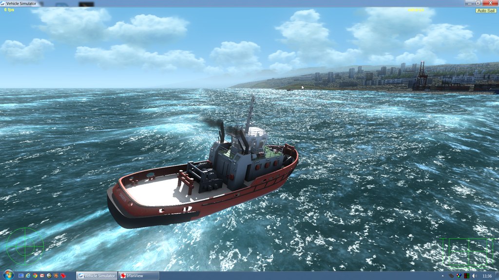

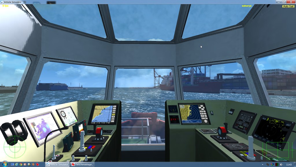

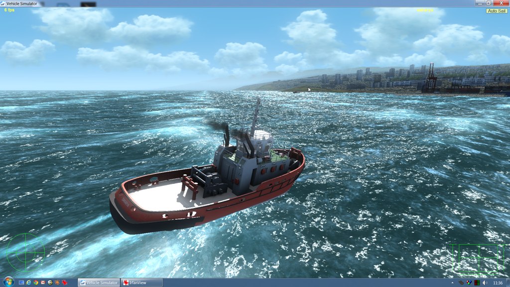

Der höchste Verbauchswert beim benchen war 40W, und das bringt mich zum Stromverbrauchsmessgerät. Das ist ein LogiLight EM001, was wohl was mit den LogiLink Produkten was zu tun haben könnte. Ich hab das Gerät überprüft, und zwar mit einer alten Glühbirne, einer Energiesparlampe und einer LED-Birne. Die Ergebnisse sind stimmig, das passt sehr gut zusammen. Also gehe ich davon aus, dass die Messungen ok sind. Das Display ist sehr gross, was auch der eigentliche Grund für den Kauf war. So kann ich bequem im Sessel sitzend ablesen, da reicht ein Blick. Und nun warte ich, warte ich, warte auf das Klingeln von DHL
Hier als Vorgriff mein ganz eigener Benchmarktest: Hafenschlepper Sakarya vorm und im Hafen von Santa Cruz de Tenerife. Das ist der Vehicle Simulator, mit dem man auch fliegen könnte, aber beim Zacate reicht es gerade so eben zum herumschippern - Vorsicht, man kann da seekrank werden, kein Witz!
