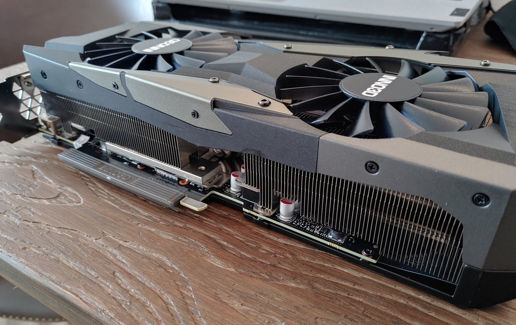

letzte Woche kam meine „INNO3D RTX 3080 Twin X2 OC“ an und da man über dieses Modell sehr wenig im Netz findet, dachte ich mir ich schildere den Interessierten meine bisherigen Erkenntnisse zu der Karte.

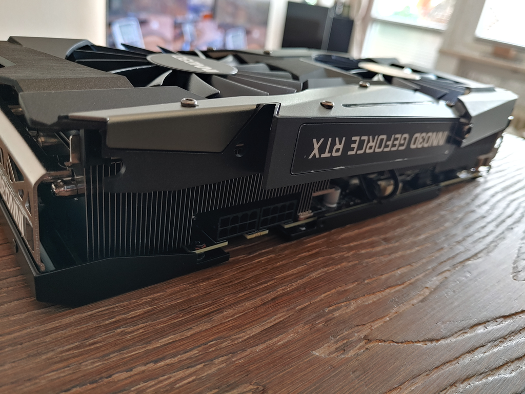

Das Besondere an dem Modell ist das Dual-Fan Design mit 3-Slot Bauhöhe. Dadurch könnte die Karte interessant sein für „Wohnzimmer“-Aufbauten in Gehäusen mit kleinerem Formfaktor als es die 3-Fan Designs erfordern, oder wenn generell weniger Platz in der Länge im Gehäuse zur Verfügung steht.
Design / Verarbeitung / Spezifikationen
Zur Verpackung an sich gibt’s nichts auszusetzen, alles kam gut geschützt an. Keine Lamellen verbogen oder ähnliches. Beigelegt ist außer der Karte und Montageanleitung nichts weiter, auch kein Vertical Mount Bracket, das finde ich aber verschmerzbar. Die Karte an sich gefällt mir sehr gut. Es gibt Metall-Applikationen mit sehr „zackigem“ Design. Passt gut zu den VRM Kühlern meines ASUS Boards, weil ich die Karte vertikal montiert habe. Dazu 2x Scythe Lüfter mit 90mm Durchmesser. Der Boost-Takt wurde gegenüber der Founder‘s Edition leicht erhöht auf 1725 MHz (FE 1710 MHz), beim Speicher bleibt es bei den 19Gbps Bandbreite bzw. 9500MHz Takt.

Wichtig auch, Inno3D verbaut immerhin einen der hochwertigen MLCC Kondensatoren, das sollte die Karte fit machen für Taktraten jenseits der 2000 MHz bzw. generell höhere Frequenzen:

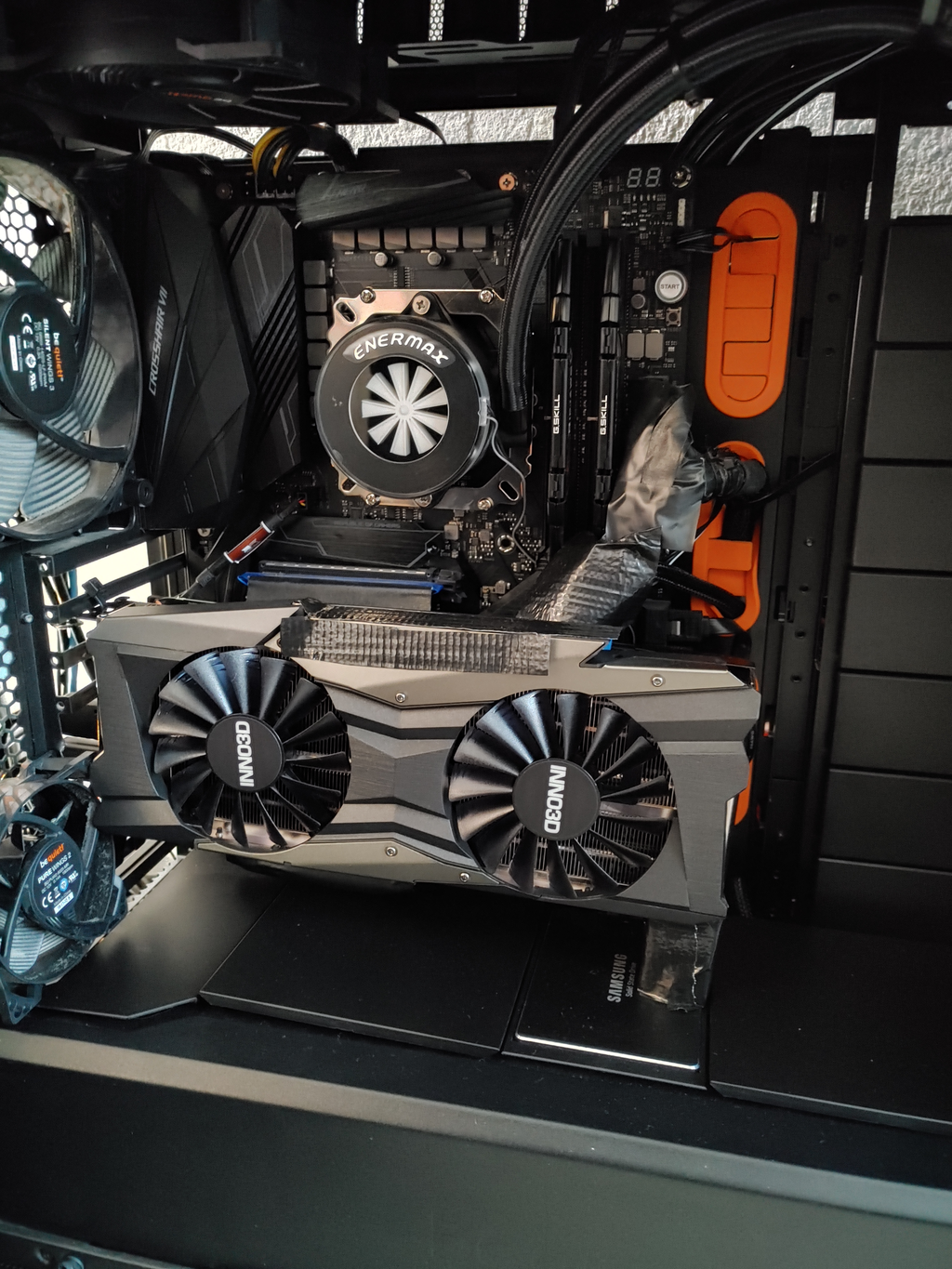

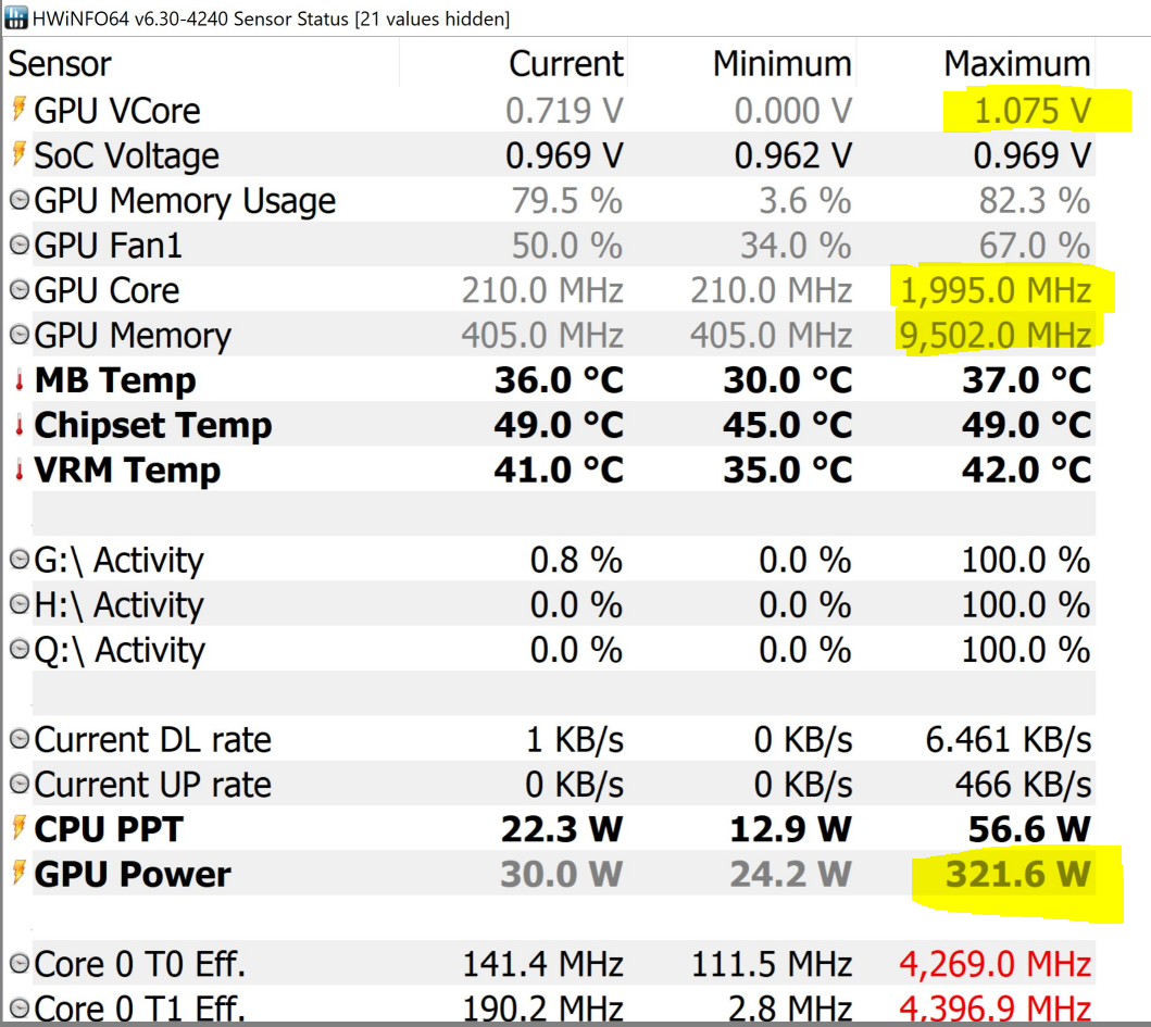

Getestet habe ich unter Stock Betrieb Horizon Zero Dawn in ultra-Settings in 4k, vertikal verbaut mit einem 8 Euro Riser Kabel PCI-E 3.0 Standard. Nach 5 Minuten im Spiel hab ich dann leider einen Crash to Desktop bekommen, das liegt aber vermutlich nicht an der Karte, sondern an meinem Netzteil (BeQuiet Straight Power 11 650 Watt) in Kombination mit den schlappen 320 Watt Spitze der Grafikkarte. Bis dahin lag der Boost Takt bei 1995 MHz, 83 Grad bei 67% Lüfterdrehzahl (ca. 2000 Umdrehungen, dürfte Founders Edition Niveau unter Last sein…) und 321,6 Watt Verbrauch in der Spitze. Die Betriebsgeräusche sind bei diesen Parametern laut, also für mich viel zu laut. Hier kommt meiner Meinung nach das Dual-Fan Design an seine Grenzen, WENN man es noch kultiviert und leise will.

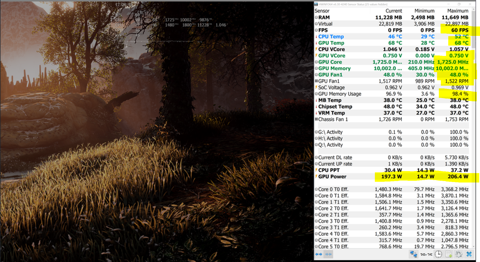

Undervolting
Mein „Steckenpferd“ ist seit jeher das Undervolting und Overclocking meiner Komponenten, deshalb hat mich das obige Resultat nicht weiter gestört. Denn so oder so, 320 Watt wollen gekühlt werden. Diese Watt-Bereiche brauchen guten Airflow. Den hat mein Gehäuse mit insgesamt 1x 120mm Front, 2x 140mm Front, 2x 120mm Front der AIO, 1x 140mm Back und 1x 80mm Back (genau der kleine Lüfter sorgt für frischen Airflow für die vertikal montierte Grafikkarte), Ausrichtung Airflow von Back to Front (!).
Warum NVidia sich dafür entschieden hat, die 3080er mit den Stock Spezifikationen (320 Watt) zu releasen, kann ich nur erahnen. Sinn macht das so imo keinen, ausser den Wettbewerb und die Kunden zu beeindrucken, und die Netzteil-Verkäufe anzukurbeln. Mit 320 Watt Setting schaffen die 3080er i.d.R. 4k ultra Settings mit an oder über 80FPS (!), die Leistung ist also brachial, nur wer braucht 80(?) FPS auf seinem 4k-Monitor… Ich jedenfalls nicht, mir reichen 60FPS für meinen 55 Zoll 4k TV, der eben nativ nicht mehr kann als 60FPS. Also ans Undervolting gemacht und siehe da, die 3080 ist auch schon im Bereich von 1600 MHz Core Takt in der Lage Horizon Zero Dawn oder Metro Exodus mit allem auf Anschlag inklusive Raytracing ultra in die höheren 50FPS-Regionen zu hieven. Und das bei schnuckeligen 150-170 Watt. Aber das sind mir zu wenig FPS…
Ab 1700 MHz erhält man dann die gewünschten 60FPS mit minimalen Drops auf 58 FPS. Deshalb ist es bei mir vorläufig folgendes Setting geworden, justiert mit Afterburner: Core-Takt 1695 MHz (1725 MHz), Speicher +500 MHz (10.000 MHz) bei 0.750 Volt und einem Verbrauch von 180 bis Peak 230 Watt. An Leistung habe ich mit diesem Setting ungefähr 10 bis 15% verloren laut Benchmarks, dafür aber über 100 Watt Verbrauch und Wärme eingespart. Und siehe da, damit kommt die INNO3D mit 2 Lüftern wunderbar klar. Die Lüfter gehen ab 60 Grad auf ~1576 Umdrehungen, respektive ~50% Drehzahl. Aus dem System raushören kann man sie noch, aber selbst bei ruhigen Passagen beim Spielen ist das nicht wirklich dramatisch – zumindest sind es Welten zu Stock. Die Temperatur bewegt sich zwischen 65 und 75 Grad unter Last. Deshalb fällt mein Fazit auch zweigeteilt aus:

Hier sieht es völlig anders aus. Ist man gewillt, die Karte zu optimieren, dann lässt sie sich relativ leise, kühl und performant betreiben. Die 180 bis 200 Watt im Mittel packt der Kühler locker bei 50% mit ordentlichen Reserven nach oben für die Zukunft. Die Optik ist gut, die Verarbeitung auch, und ansonsten, tja, es ist und bleibt eine 3080 "Ampere" mit wirklich brachial hoher Rohleistung.

(10 Min Horizon Zero Dawn in 4k, GPU Temp geht maximal auf 78 Grad hoch mit gelocktem Lüfter wenn man paar Std spielt)

Im Dark Base Pro Rev 1 kriegt man ansonsten keinen vernünftigen Airflow hin, weil das Gehäuse nach oben hermetisch, und nach unten ziemlich abgeriegelt ist...
Früher hatte ich Front to Back, aber der 140er Back, der im Dark Base Pro Standardmässig montiert ist, ist oft überfordert mit der Abfuhr von Wärme. Dann staut es sich. Dann besser Unterdruck fahren (mit allen Vor- und Nachteilen, sprich, Staub), als künstliche Hotspots. Alternative: Gehäuse wechseln, aber dafür gefällt mir das Dark Base Pro zu gut.

Also die Karte läuft seit Anschaffung nur undervolted auf ca 220 Watt mit besagtem Netzteil. Aber ich hab gestern zum Beispiel einen Port Royale Raytracing Benchmark gemacht auf Stock, mit minutenlang über 330 Watt Peak. Kein Absturz, alles ok. Ich vermute, es lag tatsächlich an der alten Treiberversion.
https://www.3dmark.com/3dm/55142288?
("Treiberversion nicht erkannt" liegt am NVidia Hotfix von gestern, der war wohl noch zu frisch für 3dMARK...)
