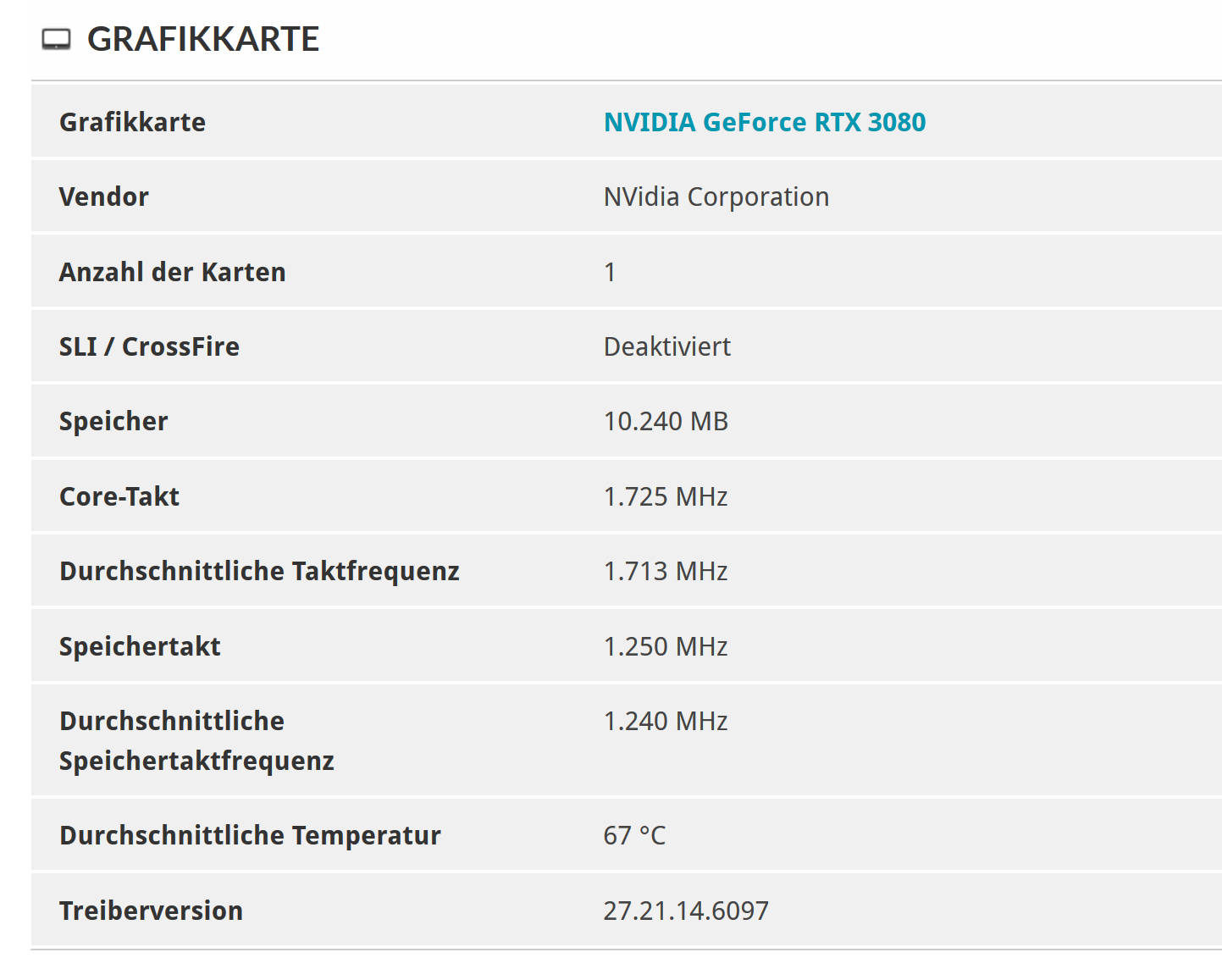

Die Frage war, woran der Absturz damals lag. Entweder am Release Treiber, an den Kondensatoren der Karte oder beidem.
Ich kann nur sagen dass die Karte problemlos ihren Dienst tut undervolted und ich mit ihr wirklich sehr zufrieden bin und schon stundenlange Sessions hinter mir habe. Stock wäre sie mir definitiv zu laut, aber man muss auch klar hervorheben, dass die Founders Edition etwas lauter ist als diese Karte hier.
Hier ein Run undervolted:
https://www.3dmark.com/3dm/55142801?

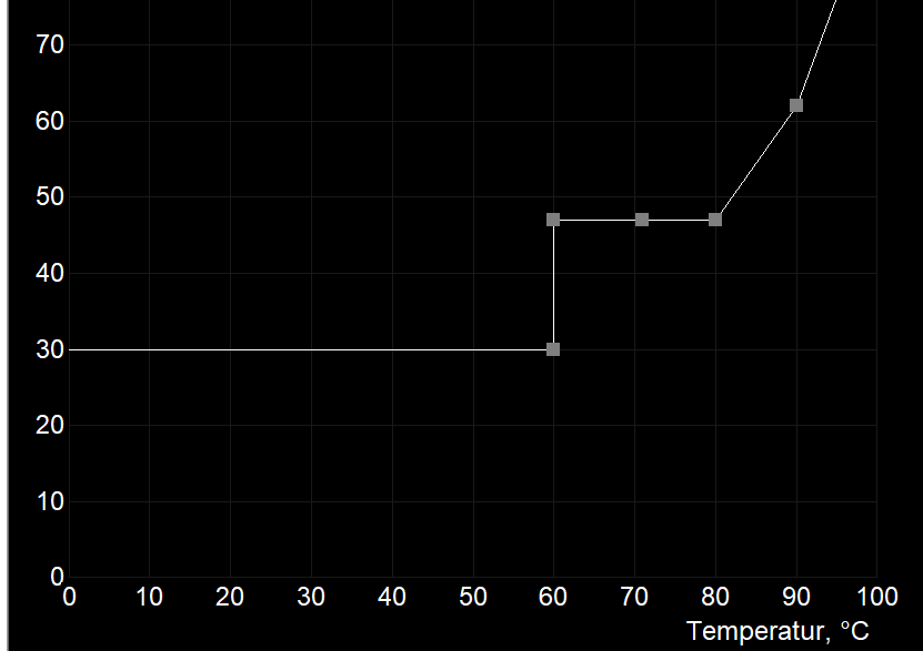

Der zero Fan Modus geht bei meiner schon und meines Wissens ist die Karte auch damit angegeben. Ich nutze afterburner, da muss man auf Auto Mode gehen dann schalten die Lüfter glaube bis 51 Grad ab, dann an.

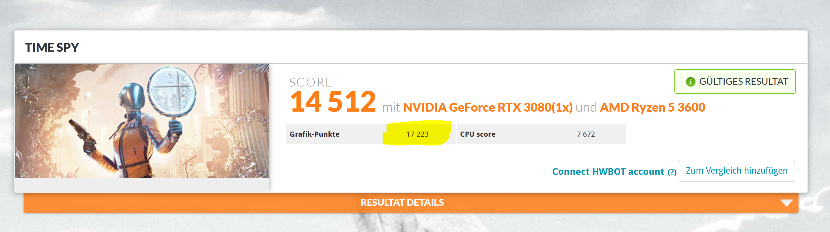

Ja, absolut. Nur bricht dieses Modell hier aufgrund Thermal Throttling keine Benchmark-Rekorde. Die Founders Edition auch nicht, und hat ja auch "nur" zwei Fans, die noch dazu nur 80mm Fans (bei der Inno sind es 90mm...)sind, dafür aber anscheinend die Hitze effizienter ableiten nach aussen.
Ich hab das ja nicht erfunden, man liest das häufig, dass undervolting bei den 3080 viel bringt im Vergleich zu 320 Watt Stock. Klar, wenn man nun unbedingt über 17.500 Punkte kommen muss für das allgemeine Wohlbefinden im 3dMark, ja, dann ist die Founders und dieses Modell die falsche Wahl.
Die Inno schafft "nur" 17.223 Punkte so wie ich sie eingestellt habe ;-) dafür bei 68 Grad (!!) bei unter 50% Lüfter. Das ist im Prinzip relativ lautlos unter Last einzustufen imo.
https://www.3dmark.com/3dm/54191104?
vg Chris
