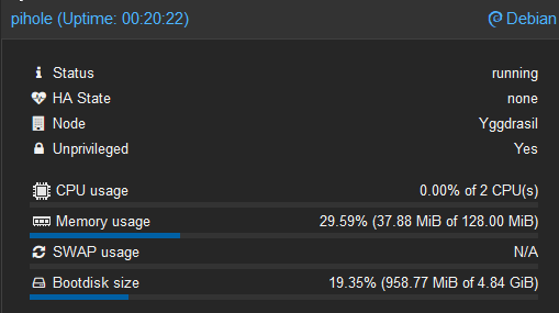

Pihole braucht im LXC Container 512mb, 256 würden auch bei Heimgebrauch reichen. Selbst wenn du dein Wireguard seperat betreibst, braucht der auch nicht mehr als 128mb RAM.
Kommt auf die Distribution an, unter 256MiB läuft bei Debian apt nicht mehr sauber, ohne jedes Mal in den Swap zu kommen.
Aktiv sind bei meinem PiHole weniger als 64MiB für DNS und Webserver.
