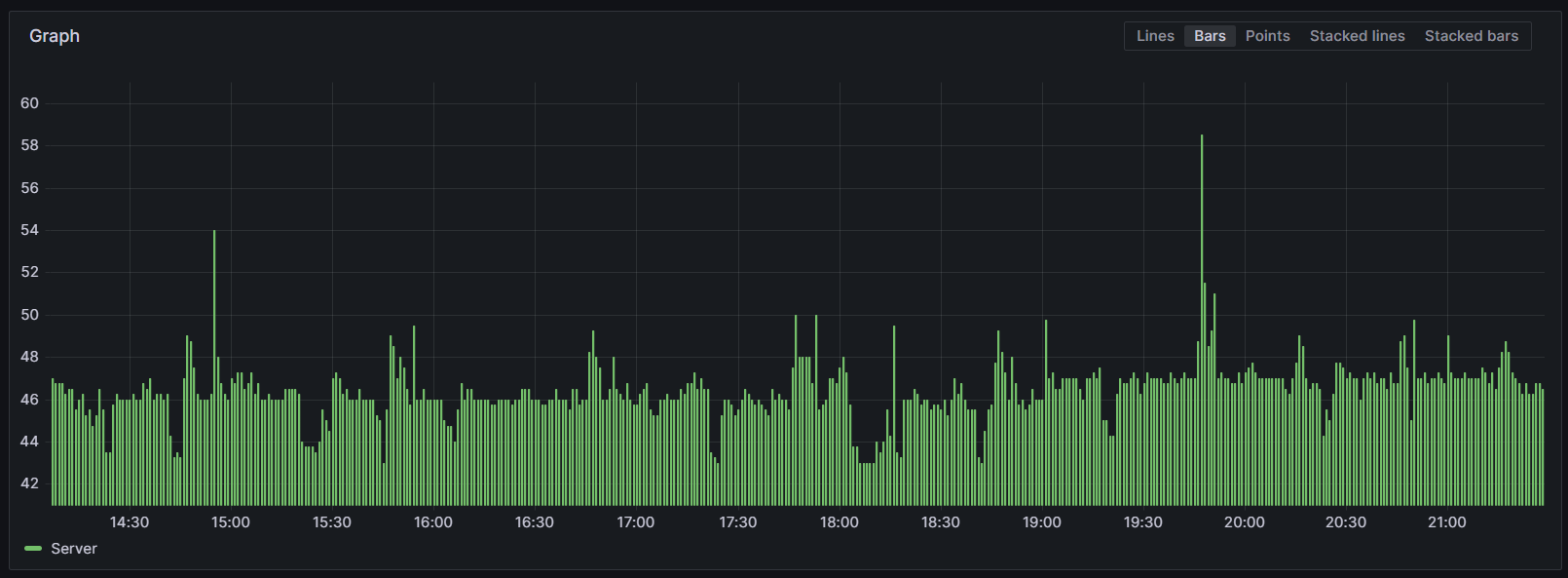

Hab hier einen i7 9700 + z390 Board + 4x 32GB DDR4 Riegel + 1x M2 + 2x HDD (im 100% SpinUp) + Dual 10GbE NIC laufen und das Teil liegt im Bereich ~45W (gemessen an der Steckdose) mit diversem Grundrauchen in VMs.
Allein die 2 HDDs + die 10GbE NIC dürften davon vermutlich schon 15W ausmachen.
Das ist doch brauchbar.
