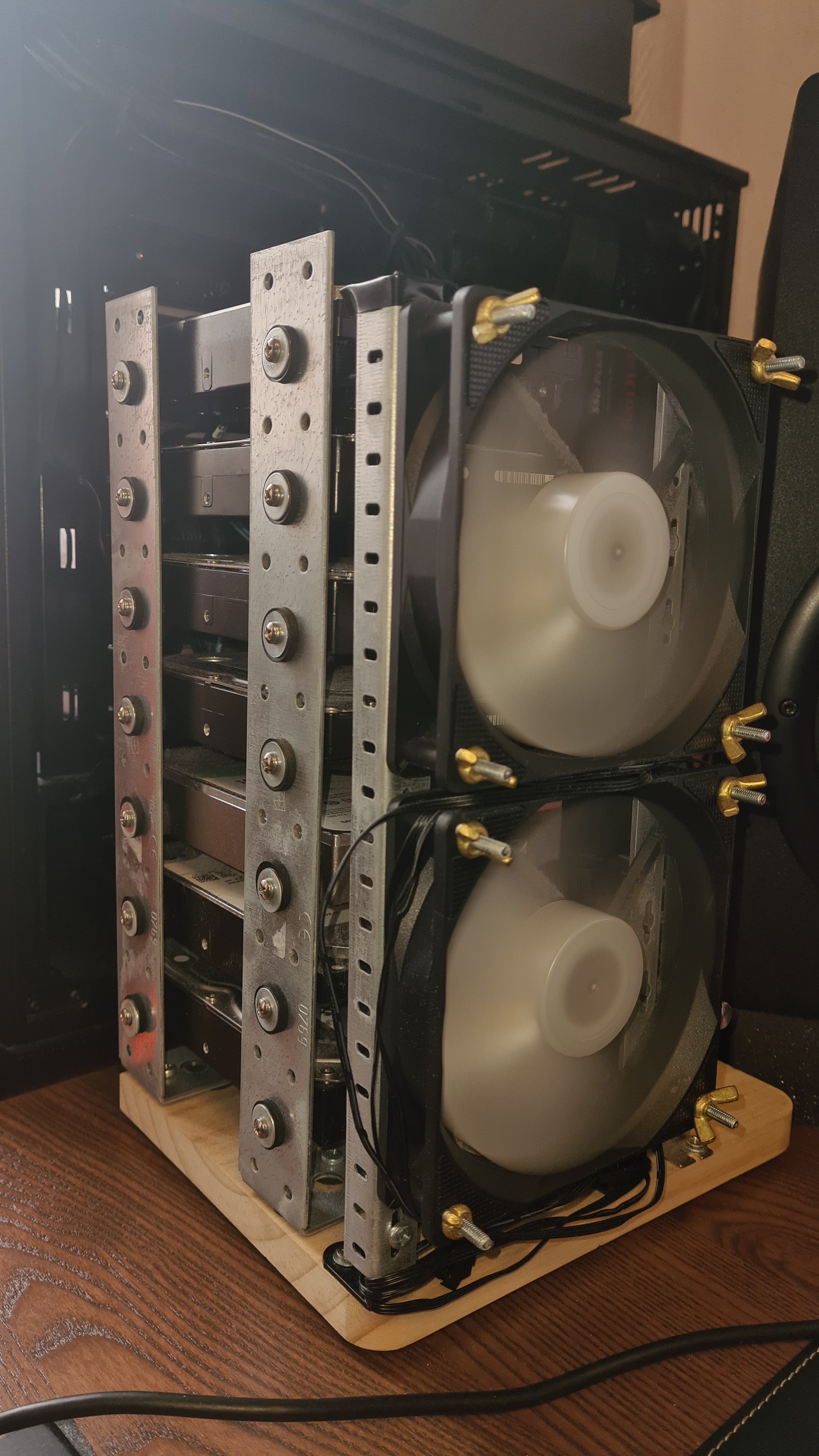

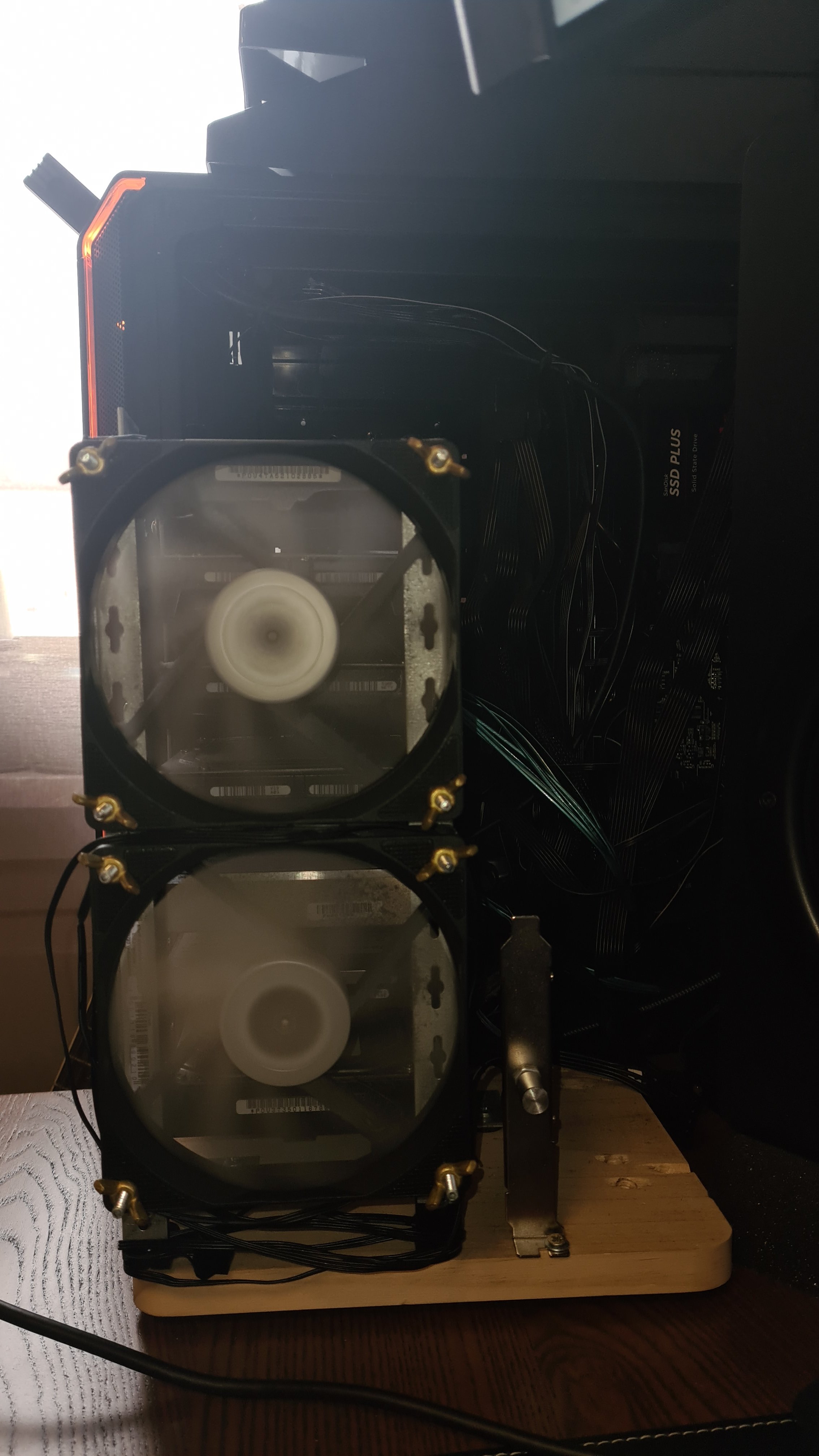

PS: Um euch mein Elend deutlich zu machen, hier zwei Bilder von einer meiner selbstgebauten Festplattengehäusenhalterungen.

CrazyT schrieb:
Gesamtkapazität aktuell?
ca. 200 TB
lazsniper schrieb:
ich kann es mir nicht ausmalen dass bei 21 platten bis zu 18 tb das noch privat sein soll. in dem umfang sollte man geld damit verdienen, so dass die hardwarekosten eher zweitrangig sind ;)
50/50 Privat und nebenberuflich (noch)
Conqi schrieb:
Spielt die Lautstärke eine Rolle? Servergehäuse werden gerne sehr laut. Wenn man im gleichen Raum arbeiten will, muss man das berücksichtigen und entsprechend planen.
Nein, die Lautstärke spielt keine Rolle. Ein Serverraum wäre vorhanden.
Conqi schrieb:
Ich würde vermutlich aber erstmal mit einem anfangen und gucken wie gut das läuft und wie sich dein Bedarf entwickelt. Nur beim Switch sollte man entsprechend gleich genug 10G Ports einplanen.
Das wäre auch mein bevorzugter Start. Dafür müsste ich nur eine MoBo+CPU Kombo wissen, mit genügend PCI-Slots.
Conqi schrieb:
Sorry, aber bei 20 bis 50 Festplatten macht doch kein Mensch mehr ein RAID 1. Das sind viel zu viele "weggeworfene" Festplatten.
Welches Raid wäre empfehlenswert und ist das in Unraid umsetzbar?
