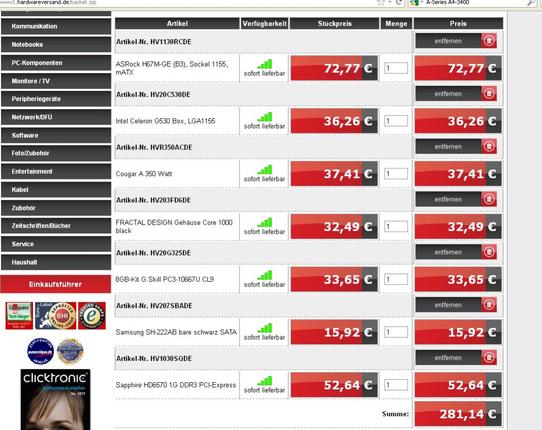

Meine Empfehlung für Photoshop: Nimm einen kleinen Intel. Der G530 ist schneller als ein llano und mit dedizierter Grafik kann dein Kumpel auch noch n paar Games zocken. Um bei Photoshop die VGA zur Unterstützung zu nutzen, braucht es allerdings eine Nvidia-VGA Karte (GTX460 - steht zwar nicht im Support, funzt aber trotzdem, 550, 560, etc.)
Anbei mein Vorschlag.
Dazu noch einen Enermax T.B.Silence 92x92mm fürs Gehäuse. Anstatt dem Fractal, kannst auch ein 3R Systems Design Gehäuse R480 nehmen. Das hat schon zwei 120er Lüfter mit Lüftersteuerung verbaut und spart 8Euro.
http://www1.hardwareversand.de/articledetail.jsp?adp=0&aid=49126&agid=631&apop=2
Eine SSD ist empfehlenswert, vor allem, wenn man Indesign nutzt. Wahnsinn wie schnell ein Magazin mit 200Seiten geladen ist. Daber verschluckt sich jede herkömmliche Festplatte;-). je nachdem, was gemacht wird, kann die aber auch später nachgerüstet werden.

Zur CPU-Auswahl lies Dir auch mal den Test zum Streacom FC5 auf THG durch. Wer billig kauft, kauft meist doppelt. Deshalb sollte er sic ueberlegen nicht vielleicht noch einen oder zwei Monate zu sparen oder sich etwas Geld hinzuzuverdienen, um gleich etwas passendes zu kaufen. Das trifft natuerlich auch auf die Netzteilauswahl zu.
Also Photoshop unterstützt genauso AMD Grafikkarten. Macht keinen Unterschied ob AMD oder nVidia. Der Llano wird auch CPU mäßig schnell genug sein. Es sei denn er will in Plakatgröße zeichnen mit 600DPI...
