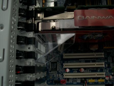

Das die 8800GTS das ganze System aufheizt ist auch bei mir so. Vor allem die Chipsatz-Temperatur ist durch die Abwärme hochgegangen. Ich habe mir dann so was wie in dem Bild nachgebaut. Bewirkt wahre Wunder. ;)

@Marcel91
Inwiefern haben sich die Temperaturen veraendert? Und welche Temp. ueberhaupt?
@ tehcrs
Das ganze Case ist kühler geblieben. Nur der kleinste Teil der Abluft wurde von der Graka direkt hinten raus geblasen.
Graka-Temp ist um ca. 10°C runter, Chipsatz um ca. 7°C und CPU um ca. 5°C
