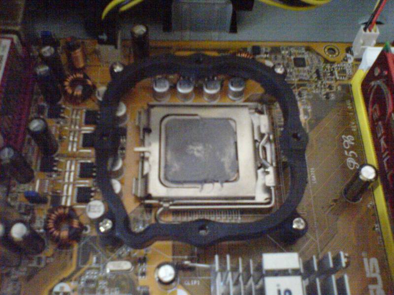

@ Göschle: Also die Heatpipes des Zalman sind "kalt". Zur Konstruktion: Unter dem MB hab ich die Backplatte montiert, dann das Modul für die Halterung mit den vier längeren Schrauben befestigt. Und die Halteklammer ist auch die richtige gewesen, hab extra nochmal im Artikel hier auf CB nachgeschaut.

Nochmal die Frage: Die Halteklammer, mit der du den Kühler auf der Cpu fixierst, hast du
auf auf dem Sockel-Modul verschraubt ?
So ist es.
Edit1: Bilder ...

Sieht ok aus.
