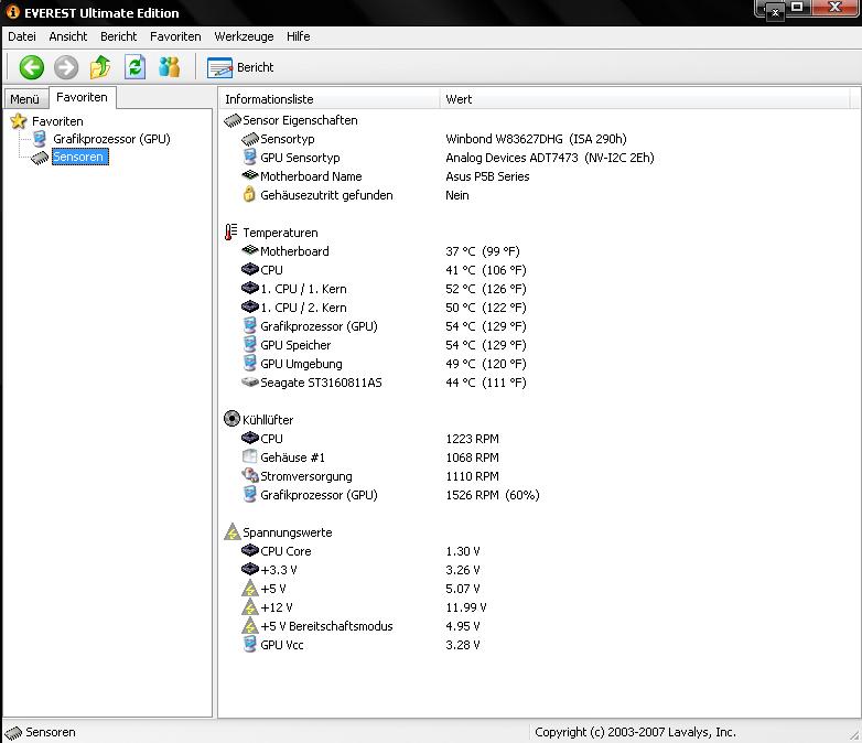

also die temps sind nachwievor, gleich hoch.
Anbei, meine jetztigen Idle-Temps.
Naja, jetzt hast du ja schon ziemlich viel probiert.
Mehr wie Schrauben und konfigurieren geht nicht.
Hast du mal mit Core Temp. auslesen lassen bzw. gehen die Temps. bei geöffnetem Seitenteil
nochmals merklich runter ?
mit offenem seitenteil und 2500 u/min 43°C idle, also nicht gerade die besten werte.
