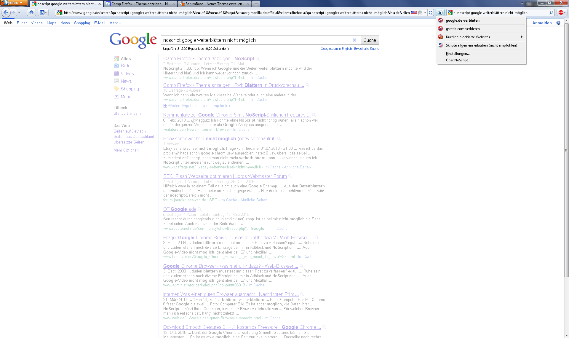

seit einiger Zeit kann ich, sofern NoScript aktiv ist, nicht mehr auf Google durch die Suchergebnisseiten blättern. Die angezeigte Seite "verblasst" und nichts passiert mehr (siehe Bild).
