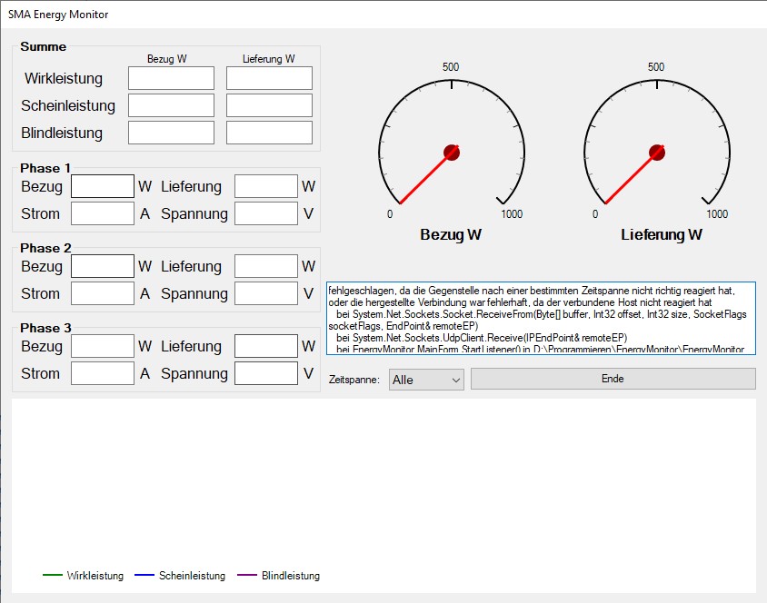

Wenn ich mir den Source herunterlade, sieht das Programm allerdings etwas anders aus als bei dir. Also allein vom Aufbau, funktioniert bei mir natürlich nicht. Hast du eine ältere Version oder ich?
Ich schätze das hier ist neuer, da z.B. in der Programmleiste oben das Standardicon enfternt wurde.
In dieser Version gibt es auch eine Settings.xml im Programmverzeichnis. In dieser gibt es die Knoten "GroupAddress" und "GroupPort". Ändere dort die IP und es läuft wieder, im Code gibt es keine fest eingegebenen IPs (mehr, auskommentiert stehen sie tatsächlich noch da).
Wenn deine Version noch keine Settings.xml hat, müsstest du wohl einfach nur auf die neueste Version umsteigen und dann eben die xml ändern.
