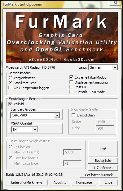

Nun 2 Tests:
1. Test:
Furmark ohne extreme Hitze Modus.
Testbeginn
maximal ca. 99°C
Jetzt mit voller Lüfterleistung: bei ca. 86°C pegelt er sich ein
2. Test: Furmark mit extreme Hitze Modus.
Testbeginn
maximal ca. 105°C (Treiber regelt dann runter)
Jetzt mit voller Lüfterleistung: bei ca. 95°C pegelt er sich ein

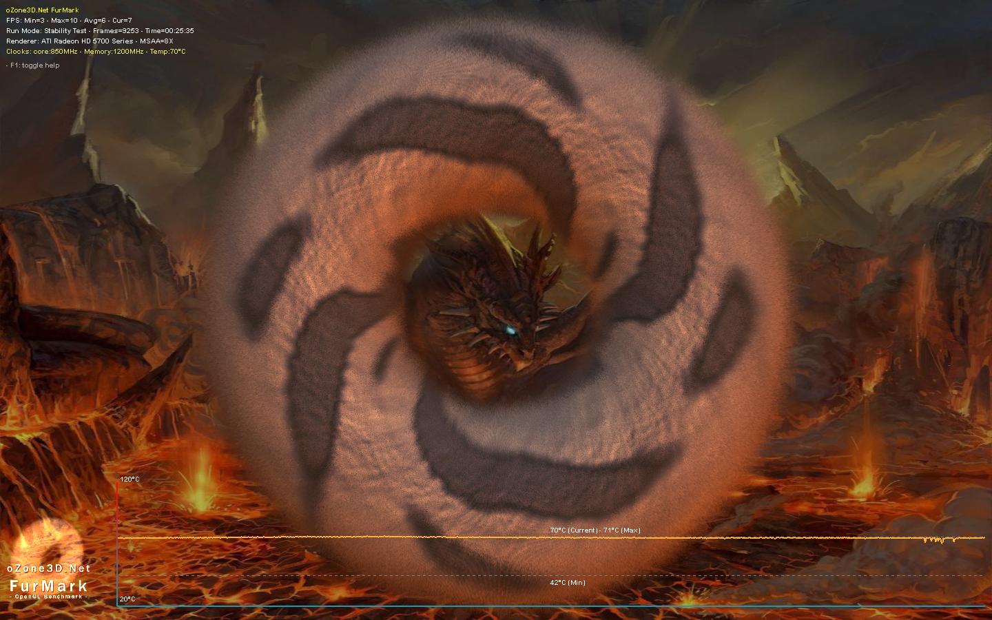

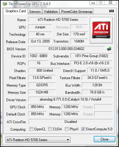

Die XFX ist doch keine "Billigkarte" oder habe ich da etwas verpasst. Ich habe auch eine XFX HD5770 (selbe wie Ravenstein) und meine ist selbst unter last leise und die Temps sind auch nicht so hoch. Screens kommen noch.
EDIT: Siehe Anhang. Selbe XFX wie Ravenstein, temps nach ~25min Laufzeit. Leider hab ich vergessen die Lüftersteuerung der XFX zu beobachten aber der PC ist nur minimal lauter geworden.

Der achso schlimme und Leistungsarme Sapphire Kühler der voher genannt wurde samt Alternate verlinkung , habe ich letztens Begutachten und auf einer Sapphire HD57701GB im Einsatz sehen dürfen , und zwar in einem Gehäuse ohne jeglichen Gehäuselüfter.. In Furmark erreichte Karte maximal 100 Grad was für ein gehäuse ohne Luftstrom ein recht guter Wert ist , wenn man sich mal den Kühler beachtet besitzt er immerhin 2 Heatpipes sowie einen Kupferkern , dies sollte Locker ausreichen für eine 5770... Die die Temperaturprobleme mit diesem Kühler haben sollten mal nachschauen ob vielleicht nicht alle Schrauben richtig angezogen sind oder die karte umtauschen ;) Was ich aber überhaupt nicht verstehe , warum dreht oben in dem bild die karte bei 104 Grad nämlich fast an der Throttel Temp mit max 56%? Da stimmt ürgendetwas mit dem Bios von vorne bis hinten nicht.. Denn die Karte beim Kollegen drehte ab 100 Grad mit 100%
ja die einstellung der lüfterstellung hat mich auch verwundert.
ich werd denen von sapphire mal ne mail schreiben wenn ich zeit hab ... vielleicht können die ja mehr dazu sagen
