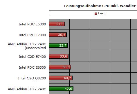

Daneben gibts noch die Möglichkeit zu untervolten. Dabei ergibt sich folgendes Problem: Mir ist der Stromverbrauch sehr wichtig bzw. die Kühlbarkeit und da liegt der Pentium einfach vorne. Und der Celeron liegt noch einmal vorm Pentium im Gesamtverbrauch.
http://ht4u.net/reviews/2009/amd_athlon2_240e/index17.php
Ich weiß wohl um die Unterschiede mit dem Speichercontroller, doch letztlich muss ich dessen Abwärme dann mit Hilfe des Prozessorkühlers auch noch wegbügeln. Wenn ich das so richtig sehe. Das macht es nicht eben leichter.
Bliebe immer noch der Preis des Minix von 120 und der des Zotac von 90 Euro.

PS: Bei dem X2 240e (45W TDP) dürfte der Alpenföhn Panorama aber auch nicht so viel zu tuen haben wie bei dem E3300
TDP von Intel ist ungleich TDP von AMD.
xbitlabs messen darüber hinaus für den E5200 ca. 30 Watt, für den Celeron 3200 aber nur ca. 20 Watt verbrauch.
http://www.xbitlabs.com/articles/cpu/display/celeron-e3300_8.html#sect0

Muss man sich etwas durchwühlen und die anderen Intel CPU's vergleichen. Aber denke aus diesen Reviews sollte es deutlich werden: 1, 2, 3
PS: Das mit der TDP wusste ich nicht. Das Intel da so viel weniger Verbraucht hätte ich nicht gedacht^^

Die Intels verbrauchen auch nur deswegen so viel weniger, weil der Speichercontroller an anderer Stelle Strom zieht, aber in diesem Test nicht gemessen wird.
Da geht offenbar sogar noch einiges, wenn man den Celeron von 1,25Volt per Software auf 1,1 Volt senkt. Ich glaube das könnte mir wirklich gefallen. Dann muss ich nur besser mit RMClock zurecht kommen, das ist mir bisher nicht wirklich gut gelungen.
