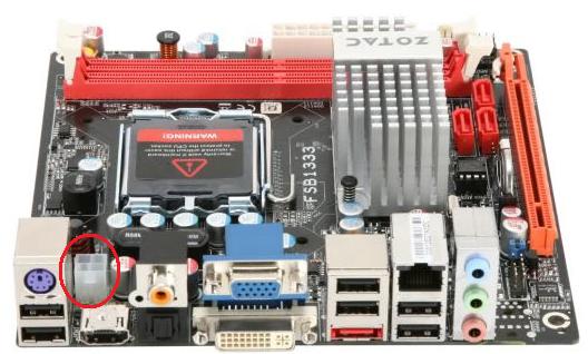

Noch eine bescheidene Frage:
Das Netzteil hat lediglich einen Molexanschluss. Ich brauche eigentlich einen für den 4Pin Stromanschluss, einen für die Gehäuselüfter und einen für den Adapter des Slim-Slot-In Laufwerkes; wenn ich jetzt nicht noch etwas vergessen habe. Wie geht man da am besten vor? Ich schätze, dass ich zumindest die Gehäuselüfter werde per Boardanschluss verwalten müssen.
Ist es (falls nötig) problematisch, mehrere Molex Y-Kabel zu verwenden?
http://www.caseking.de/shop/catalog...-Kabel-fuer-Stromversorgung-4-polig::182.html

Nein ein Molex-Stecker verursacht keine Probleme, verhindert nur welche

Vielen Dank, auch das hat mir sehr geholfen. Diese Teile kannte ich noch gar nicht. Die Auswahl wird zwischen dem Zalman Multiconnector 4x4zu3 Pin und 2x12V,2x5V und dem InLine Multi Power Port für 12x Lüfter getroffen werden. Ob ich den InLine Adapter mit seinen 10cm Länge noch unterbringen kann, dürfte wohl die eigentliche Frage sein.
Einen Adapter von Molex auf 4Pin für den Boardstromanschluss werde ich wohl ebenfalls noch benötigen sowie einen von Molex auf Slim-Sata DVD. Da kommen mich die Adapter teurer als der Rest ...
Findet da jemand etwas? Ich jedenfalls leider nicht
Molex auf 4-Pin Stromanschluss Adapter wird gesucht. Gibts sowas überhaupt? Ich bin doch bestimmt nicht der Erste, der vor dem Problem steht.

Der 4Pin-Stecker ist doch auf der Pico-PSU drauf oder versteh ich was falsch?

Bei meiner gelben Pico-PSU ist der Anschluss dabei.
