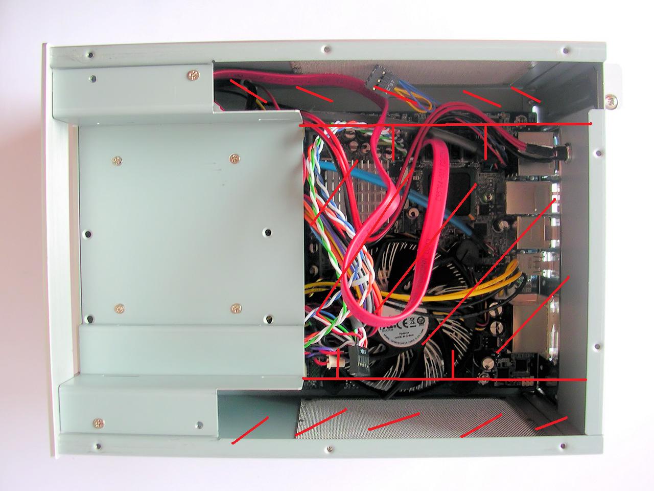

Ein Slim Laufwerk ist ja 1,3 cm dick, rechne mal lieber mit 1,8 -2,0 cm Platz von oben weg, wenn ein Laufwerk eingebaut ist, d.h. du hast nur noch vom Gehäuseboden bis zum Laufwerk geschätzt 4,5 cm Raum.
Mainboard + CPU nehmen dir nochmal ein wenig, d.h. du kriegst da echt nicht viel rein vom Kühler her ;)
Schau dir also lieber mal die Kühler von mir hier oben an...

Stimmt wohl leider, aber du wirst verstehen, dass ich keinen Bock habe ca. 30-40% des Platzes, der wie in eurem schönen Review ersichtlich ist, nicht genutzt wird, zu verschenken.
Das Laufwerk ist eher nebenbei zu betrachten, es würde die Sache halt quasi perfektionieren. Ich persönlich bräucht keines, aber für Muttern ist das halt ein nach wie vor vertrautes Medium.

Imho wird die ganze schraffierte Fläche vergeudet, Laufwerk hin oder her. Dort wo der Kühler ist, ist hinter dem Laufwerk nutzloser Platz.
Man sieht sogar, dass das Laufwerk auf ähnlicher Höhe wie der Boxedkühler und die IGP vorher abschließt und das gar nicht nötig wäre, das Case so hochbauend zu produzieren.

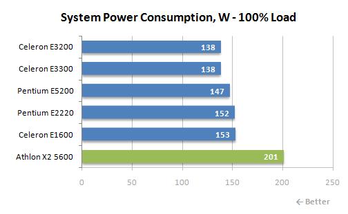

Naja, von schwach kann - zumal für 35 Euro - hier keine Rede sein:
http://www.xbitlabs.com/articles/cpu/display/celeron-e3300.html
Im Vordergrund steht eher das Verhältnis aus Leistung und Abwärme sowie dem Preis.
Edit: Hatte wohl nicht unrecht mit der Vermutung. Satte 10 Watt weniger unter Volllast des Gesamtsystems 8)
However, under heavier load the energy-efficiency of the new Celeron processors shows its real best. The system with a Celeron E3300 consumes 9 W less than a Pentium E5200 platform and 15 W less than a system with Celeron E1600. In other words, new Celeron CPUs are currently the most economical LGA775 desktop processors out there.
der 5600 hat aber auch ne 95W TDP gehabt
der 4850e läuft "nur" mit 2,5 Ghz und lässt sich im idle locker auf 0,8V runter takten.
wobei der Last-Sprung auch bei nur 40W liegt. mein system springt mit dezidierter Grafik bei volllast von knapp 50 auf knapp 90W.
