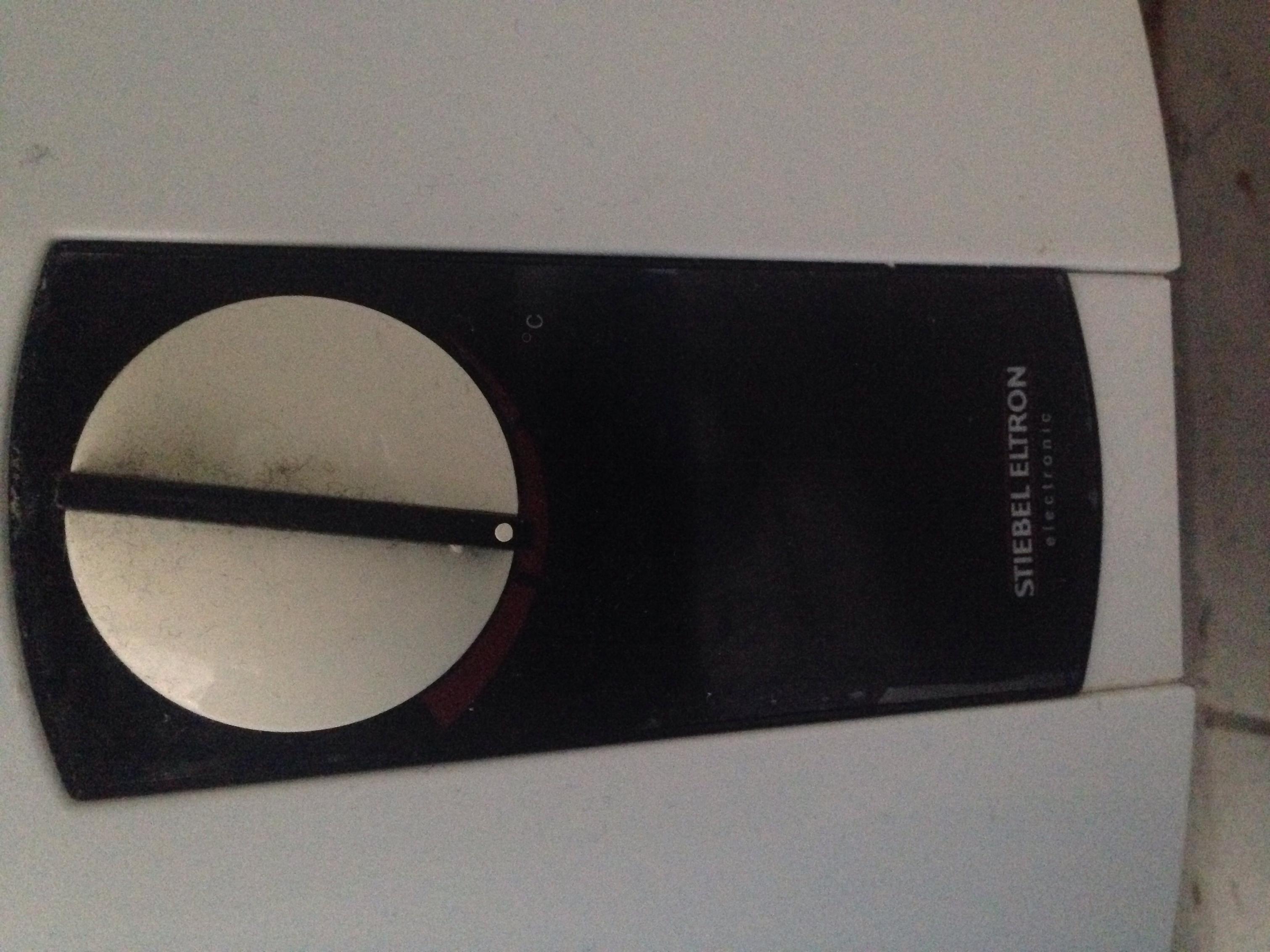

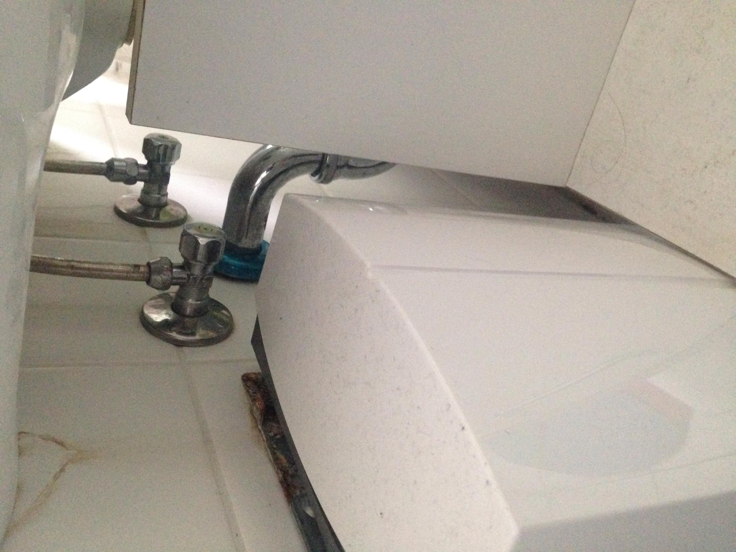

Hallo Leute,
welches ist Energiesparsamer ein Durchlauferhitzer oder ein kleinwasserspeicher?
Habe selber diesen durchlauferhitzer :
Wollte mir diesen hier holen:
http://www.amazon.de/gp/aw/d/B002SO...415110283&sr=8-2-spell&pi=AC_SX110_SY165_QL70
Es wäre nett, wenn Du ein paar Angaben zu Deinem Verbrauchsverhalten machst, denn anderweitig ist es nicht möglich, zu entscheiden, was in Deinem Falle die Sinnvolle Alternative wäre.
Lebe in ein 3 Personen Haushalt mit mir, Dusche jeden 2.tag 10 Minuten lang, der rest alle 3 Tage 15 Minuten lang.
Gespült wird jeden Tag per Hand also keine Spülmaschine.
Aber ist ein kleinwasserspeicher nicht effizienterer weil es ja 5 kW verbraucht und der durcjlauferhitzer 21 kW ?
