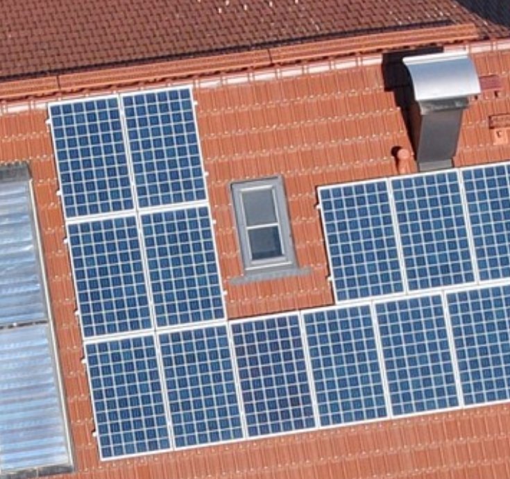

Das ist das Fenste, um dass es geht.
Könnte passen.
Aber sie ist halt eine Frau.
Muss mal schauen, wie hoch das Fenster ist.
