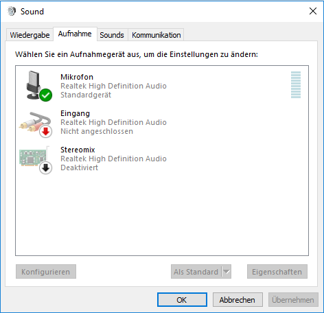

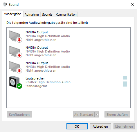

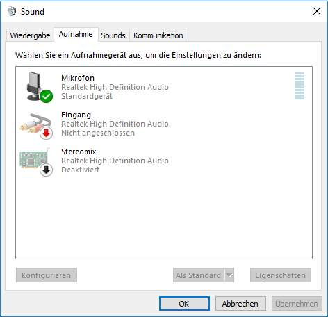

Ich habe einen neuen PC, mit einem ASRock H110M-DVS R3.0 Mainboard. Der PC ist grade mal eine Woche alt, und bis heute lief alles super. Doch als ich meinen PC heute hochgefahren, das Headset aufgesetzt, und ein bisschen auf YouTube unterwegs sein wollte, kam auf einmal kein Sound aus dem Headset. Die Klinkenanschlüsse vorne am Gehäuse haben aber funktioniert, als ich das Headset da angeschlossen habe. Das Mikrofon funktioniert am Mainboard, ist aber sehr leise. Wenn ich Rechtsklick auf die Lautstärkeregelung unten rechts mache, und auf Wiedergabegeräte klicke, befindet sich da nur 1 Aktiver Lautsprecher, bei welchem ich, wenn ich auf Testen klicke, nur etwas höre, wenn ich das Headset an den Klinkenanschlüssen vorne am Gehäuse anschließe. Ich möchte aber die Anschlüsse vom Gehäuse nicht nutzen, weil die Soundqualität an denen beachtlich schlechter ist.

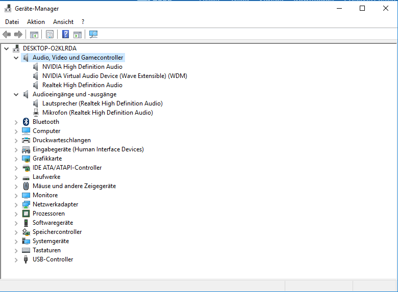

wichtiger wäre mal der Geräte Manager und die Ereignisanzeige!

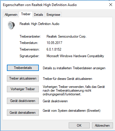

Sind die Treiber installiert? Im Realtek HD Audio Konfigurationsprogramm kann man solche Steckerprobleme gut diagnostizieren. Der Treiber ist in der Lage zu erkennen, ob und wo etwas eingesteckt ist sowie dem eingesteckten Stecker eine Funktion zuzuordnen.
Erkennt er die hinten eingesteckten Stecker? Wie sind diese konfiguriert? Im rechten Bereich des Treiberfensters sollten die Buchsen sichtbar sein, leere Buchsen sind durchsichtig.
Nutze die Suche im Startmenü. Realtek HD Audio
​Oder im Systemtray. Die Symbole neben der Uhr.
Was anderes hab ich nicht gefunden :P
Super, hab herausgefunden, wo das Problem lag. Ich musste im UEFI die Soundkarte priorisieren. Vielen Dank für euer Mühen. :D
