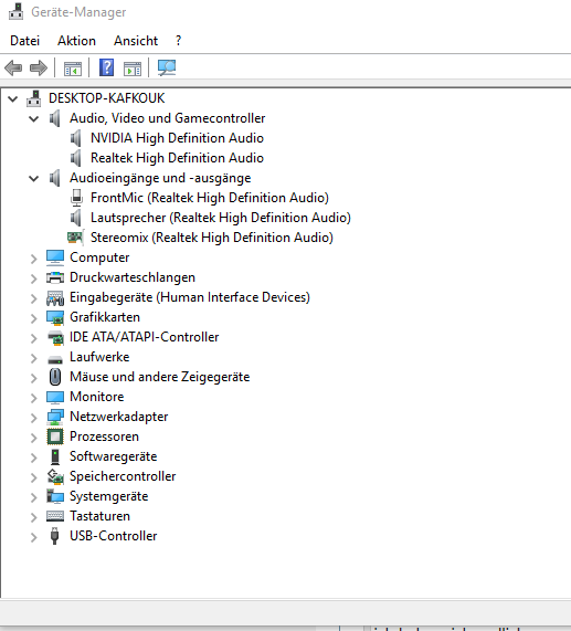

Ich habe bereits die Logitechtreiber entfernt und den benötigte Realtek-Treiber installiert.

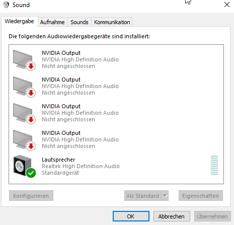

Auch unter den Wiedergabegeräte wird mir leider nichts angezeigt, obwohl das Headset angeschlossen ist.

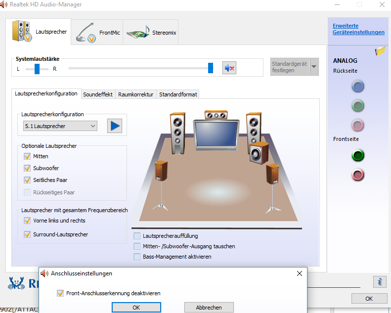

Auch über das Einstellen über die Realtek Software (Front/hintere Klinkenstecker) wird nichts erkannt.
Auch vorne, mit den entsprechenden Einstellungen wird auch nichts erkannt.

Hast du das Headset am Frontanschluss deines PCs? Wenn ja, guck dir dein letztes Bild an: Häckchen bei "Frontanschlusserkennung deaktivieren" rausmachen.
Es wird unterschieden, ob vorn oder hinten angeschlossen wird. Wenn der Soundchip aber nicht erkennen darf wo wird das aber nix.
Dein Wiedergabegerät bleibt die Realtek-Karte.
Front getestet, dazu natürlich Häckchen raus -> funktioniert nicht.
Hinten, mit Häckchen und auch ohne Häckchen -> funktioniert leider auch nicht.

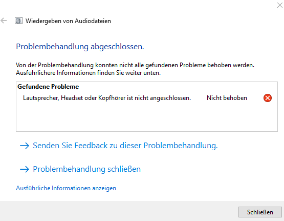

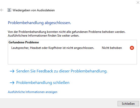

Wenn ich vorne sogar anschließe, kommt diese Meldung
Bei der Problemdiagnose hatte ich die Realtek-Karte ausgewählt und angeblich wäre nichts angeschlossen ...

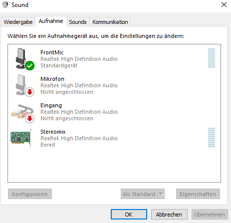

Wieso der FrontMic und Mic unterscheidet, dies aber nicht für die Ausgabegeräte tut wundert mich etwas.
