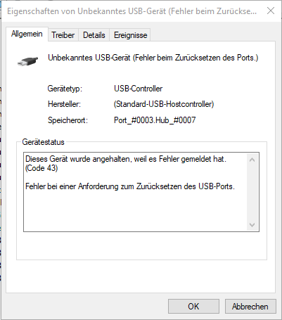

ich habe seit Gestern ein sehr kurioses Problem. Seit gestern Funktionieren meine USB 2.0 Ports hinten am Mainboard nicht mehr, egal was ich anschließe es geht nicht.
An allen anderen Ports oder an den 2.0 Ports vorne am Gehäuse funktioniert alles wunderbar.
Der Gerätemanager sagt mir jedes mal Fehler beim zurücksetzten des Ports.

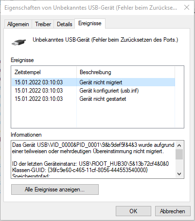

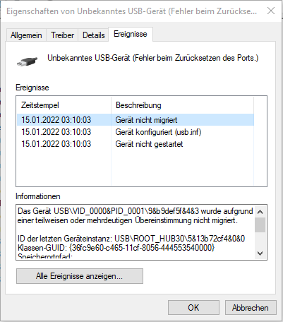

Code:
Beim Start des Geräts USB\VID_0000&PID_0001\9&b9def5f&4&3 ist ein Problem aufgetreten.
Treibername: usb.inf
Klassen-GUID: {36fc9e60-c465-11cf-8056-444553540000}
Dienst:
Untere Filter:
Obere Filter:
Problem: 0x2B
Problemstatus: 0x0
Das Gerät USB\VID_0000&PID_0001\9&b9def5f&4&3 wurde konfiguriert.
Treiberdatum: 06/21/2006
Treiberversion: 10.0.19041.488
Treiberanbieter: Microsoft
Treiberabschnitt: BADDEVICE.Dev.NT
Treiberrang: 0xFF0000
Passende Geräte-ID: USB\RESET_FAILURE
Treiber mit niedrigerem Rang: usb.inf:USB\RESET_FAILURE:00FF2000
Gerät wurde aktualisiert: false
Übergeordnetes Gerät: USB\VID_05E3&PID_0608\8&29c54ea8&0&6
Das Gerät USB\VID_0000&PID_0001\9&b9def5f&4&3 wurde aufgrund einer teilweisen oder mehrdeutigen Übereinstimmung nicht migriert.
ID der letzten Geräteinstanz: USB\ROOT_HUB30\5&13b72cf4&0&0
Speicherortpfad:
Migrationsrang: 0xF000FFFFFFFFF102
Vorhanden: false
Status: 0xC0000719

Vielen Dank schon mal im voraus.
