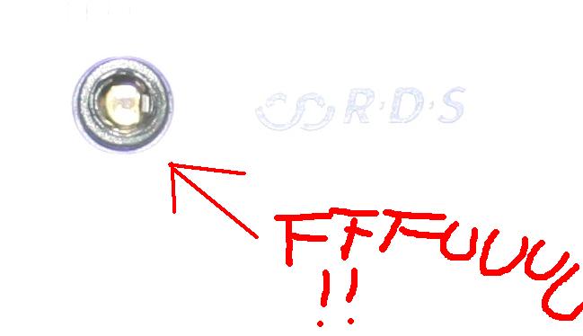

Welche Größe hat der Klinkenstecker: 3,5 oder 6,35 mm?
Einn Foto wäre auch ganz nett, um sich einen Rettungvorschlag zu überlegen.
3,5mm Klinke, etwa in der Hälte abgebrochen (war ein altersschwacher und lädierter 6,35->3,50mm-Adapter). Foto ist daher schwer. Ich versuchs mal, vielleichts wird mit nem Zoom was (Blitzlicht muss ja da in die kleine Öffnung rein.

Einen Nagel mit dem Kopf(Größe sollte möglichst perfekt zum Abrissstellendurchmesser passen) und Sekundenkleber auf den Stecker kleben. Dann mit einer Kombizange herausziehen. Mit viel Gefühl...
