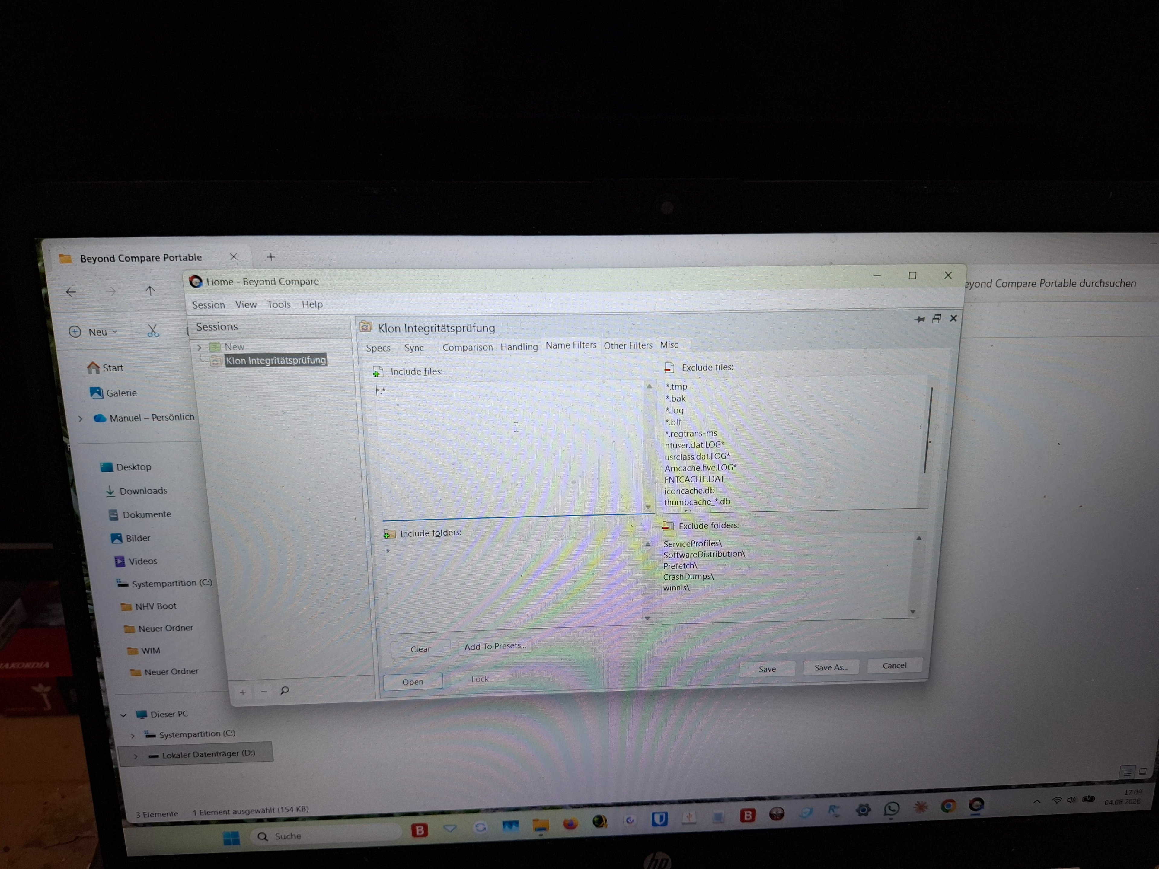

Idee, Beyond Compare hernehmen (läuft auf NHV Boot) und Schlüsselordner im Binary Mode vergleichen.
C:\Windows\System32
C:\Windows\SysWOW64
C:\Windows\WinSxS
C:\Windows\System32\config
C:\Boot
C:\EFI
C:\Windows\Boot
TMP und DB rausfiltern

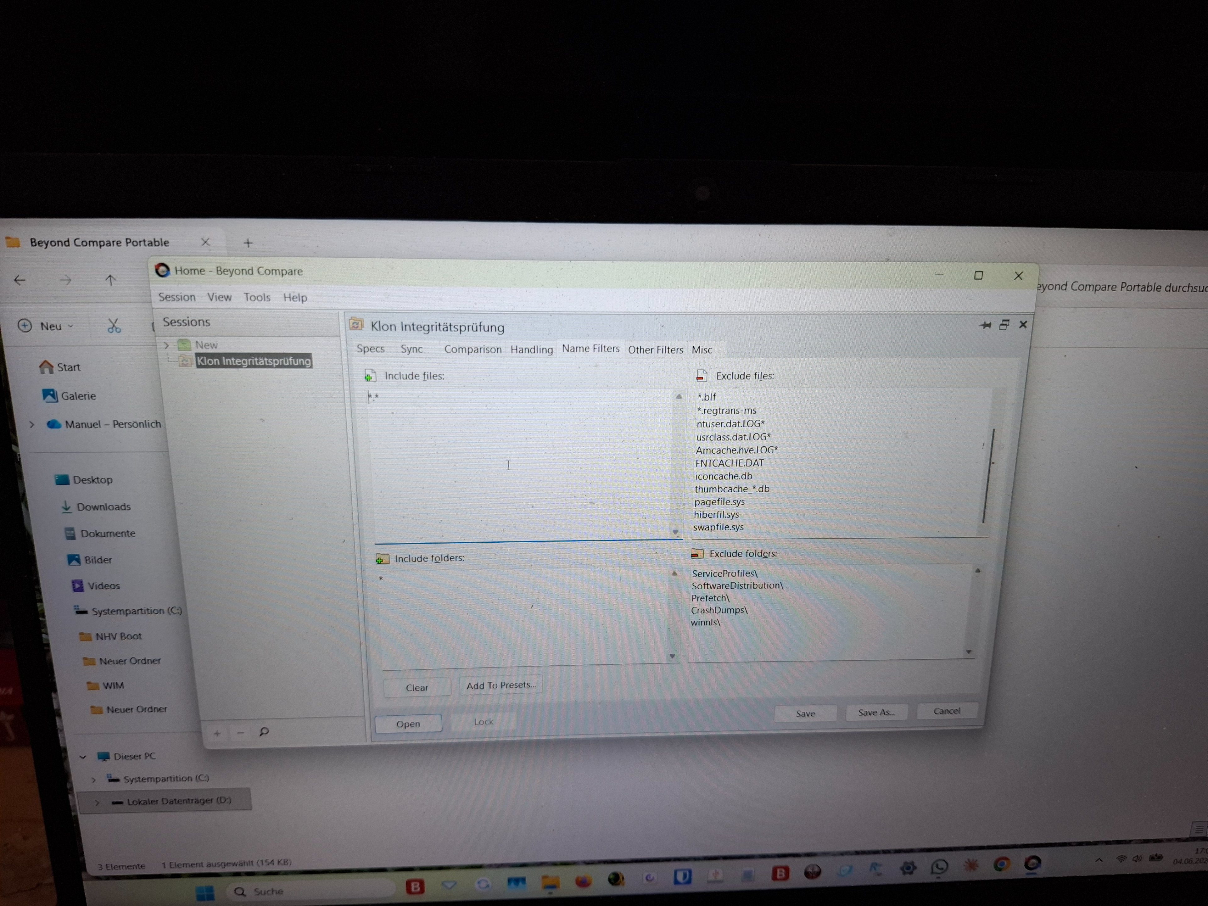

BCD
BCD.LOG*
die beiden kommen auch noch in die Datei Exclusions

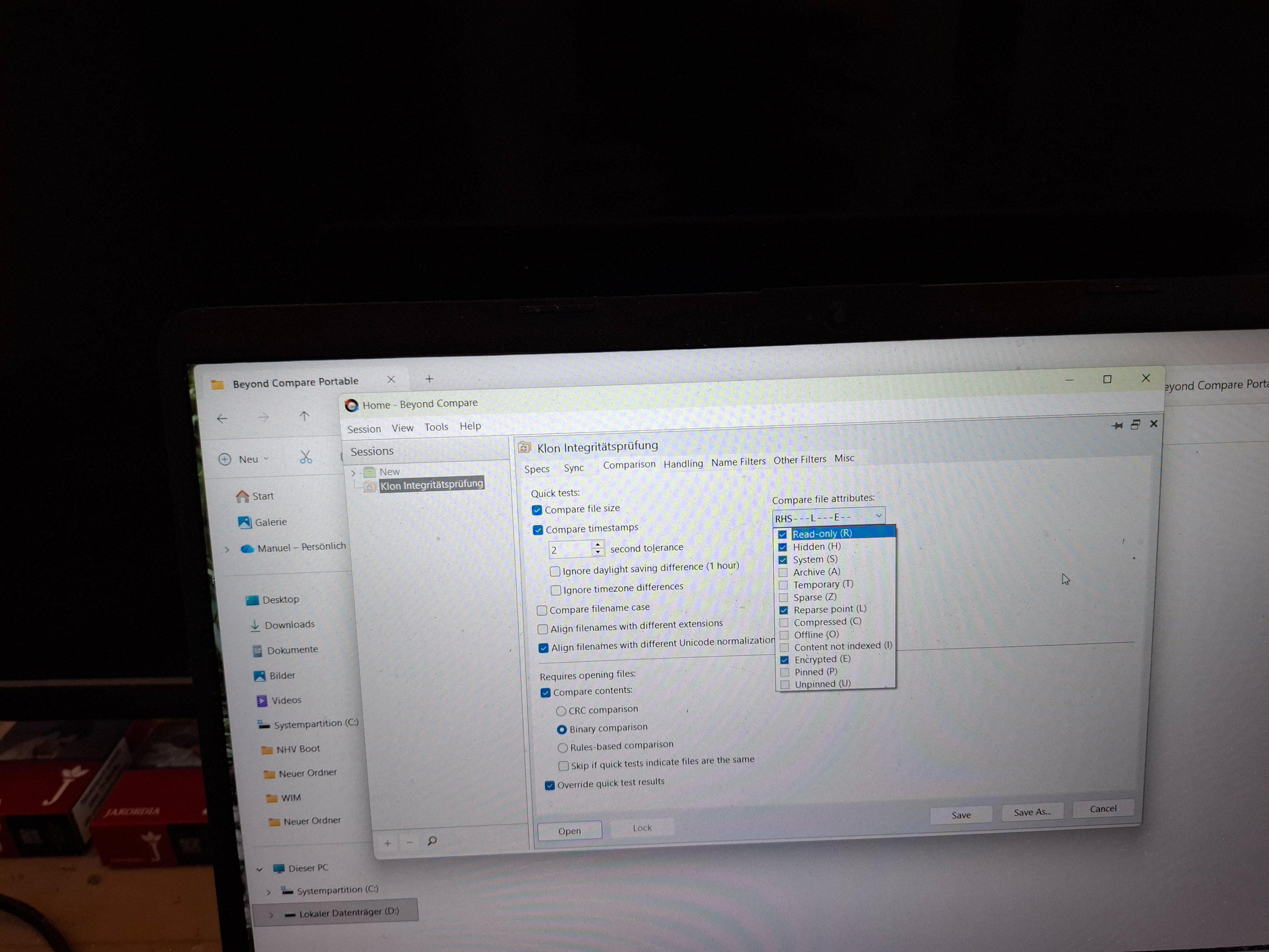

Beyond Compare bietet auch CRC Prüfsummen Vergleich. Das wäre aber Overkill für PE Klon. Das bietet mir keine Vorteile. Mein Host C ist auch nicht so groß (190 GB), dass sich das rechnen würde.

Das Live System ist NHV Boot - das wird nicht geklont. Ziel der Übung ist einen Cold Klon mit einfacher Integritätsprüfung zu erstellen. Die Integritätsprüfung muss nur sagen, die kritischen Systemdateien haben keine signifikanten Abweichungen. Die Schwierigkeit besteht eher darin, rauszufinden, was sind die kritischen Systemdateien? Die zweite und größte Hürde besteht darin die richtigen Filter zu setzen.
