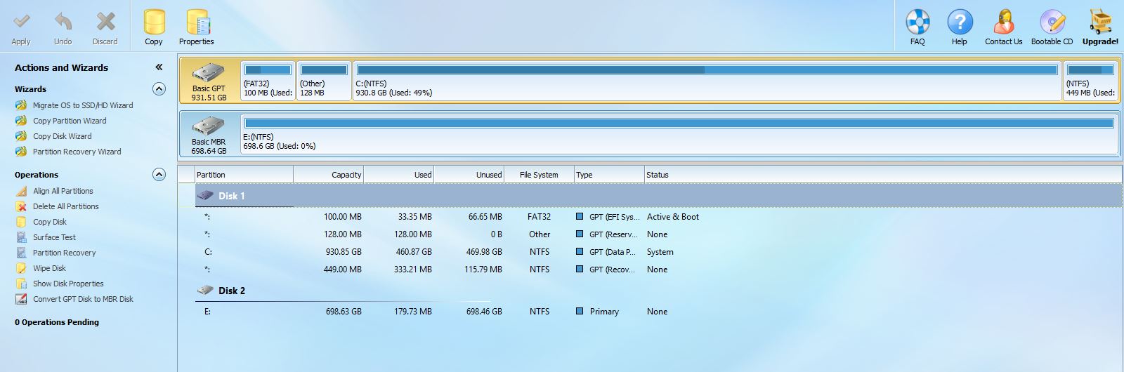

Ich habe meine SSD initialisiert, eine Partition erstellt und den Partition Wizard gestartet. Schaut dann folgendermaßen aus: Unbenannt1.JPG
Habe auf Migrate OS to SSD geklickt, alle Haken so gelassen wie sie sind und hab das Klonen gestartet. Der Aufforderung, meinen PC neu zu starten, bin ich gefolgt. Dann erscheint bei mir eine Meldung, dass Partition Wizard nicht weitermachen könne, da die Diskkonfiguration geändert wurde. Ich solle den Vorgang doch wiederholen. (Keine Weiteren Festplatten außer Source und Destination sind angeschlossen und ebenfalls keine USB-Disks/Sticks)

Wenn Du mal richtig schaust, die neue Platte ist im MBR Modus, die alte Platte im GPT Modus. Evtl findest Du da bereits den Fehler.
Das hab ich mir auch bereits gedacht, aber das verstehe ich nicht ganz. Ich dachte nur MBR-Platten seien bootable. Deswegen hab ich die neue auch so konfiguriert. Wenn ich die neue Platte auch auf GPT stelle, werde ich dann trotzdem von ihr booten können?
Die alte Platte bootet doch auch und ist im GPT Modus eingerichtet? Warum hast Du es überhaupt selbst eingerichtet und nicht vom Tool automatisch machen lassen?

Weil man das - einer Videoanleitung für Acronis nach zumindest - machen hat sollen. Hab gedacht, das kann dann bei dem Partition Wizard nicht schaden.
Das hängt vom Board und dessen BIOS/UEFO bzw. Einstellungen ab. Ein altes BIOS kann nur von MBR partitionierten Platten booten, daher auch die 2TB Grenze für deren Systemlaufwerke, aber ein UEFI mit aktiven UEFI Secure Boot braucht eine nach GBT partitionierte Platte. Ein UEFI im CSM Modus dürfte entweder beides können oder auch nur von MBR partitionierten Platte booten.
Deshalb empfehle ich auch neue Platten auf denen Windows installiert wird nicht vorher zu partitionieren, denn wenn man die falsche Partitionierungsart wählt, dann zeigt der Installer die Platte hinterher nicht als Installationsziel an.
