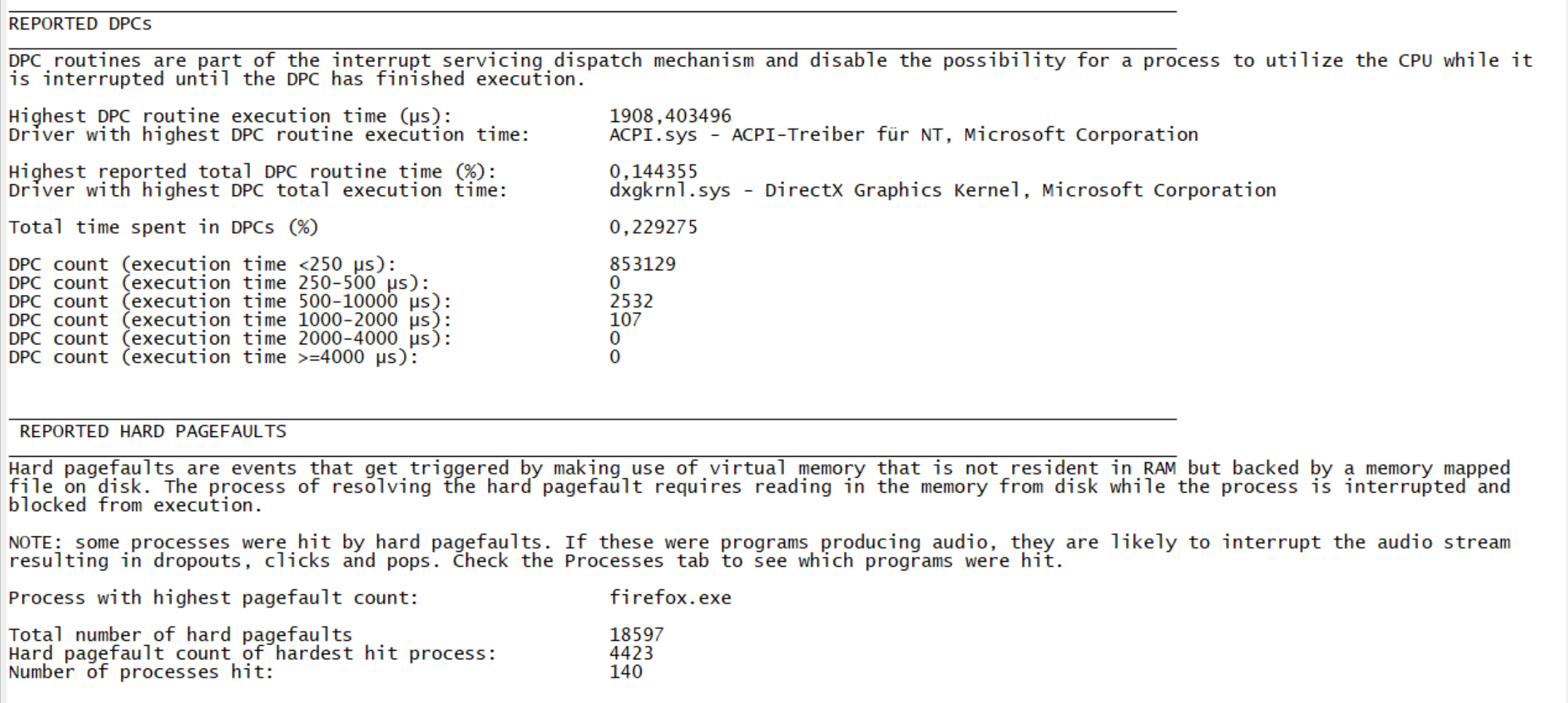

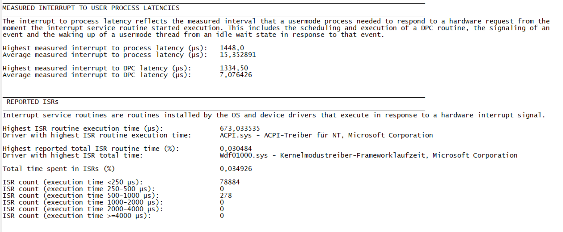

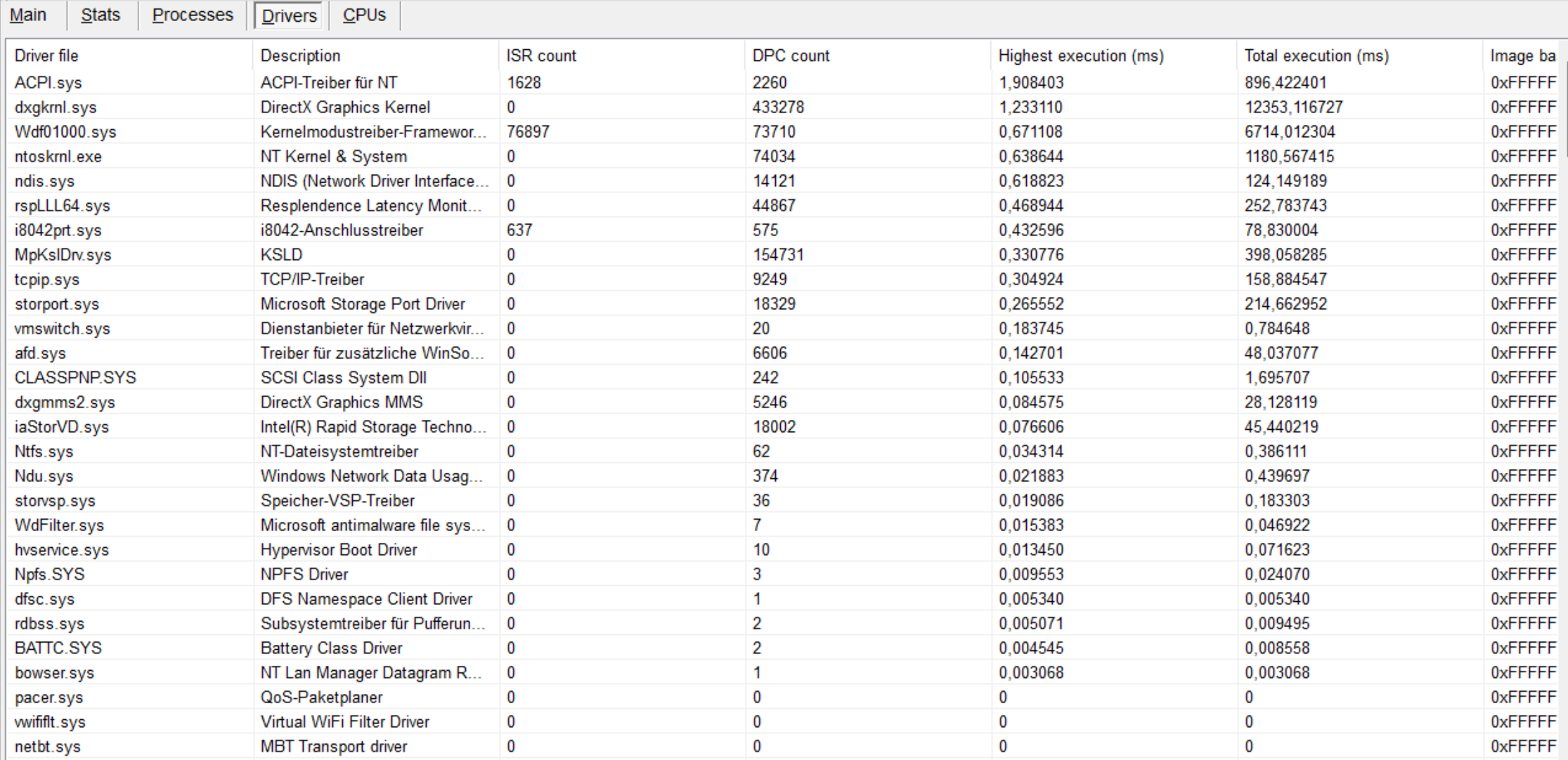

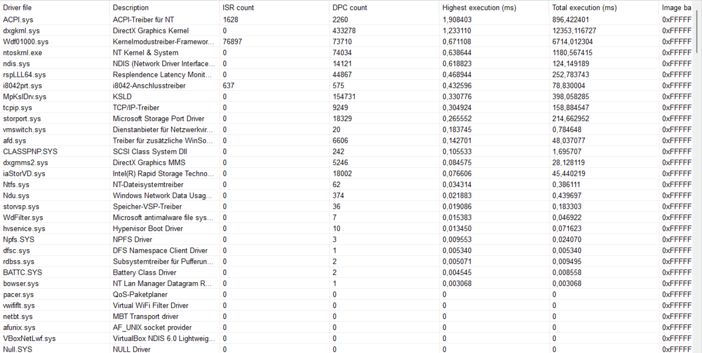

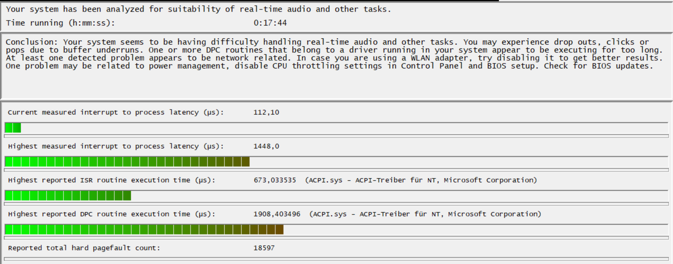

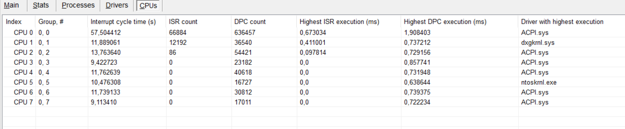

Das sind die Daten von LatencyMoon. Der Ton war währenddessen über Kopfhörer am laufen und am knacken.
Die Live-Linux Variante werden ich in den kommenden Tagen mal testen...

@123Guy:
Das sieht eigentlich nicht so gut aus. Bitte die Auswertung durch andere User die sich damit besser auskennen aus ich es bin. Man schaue bitte nach dem APCI-Treiber . . .
Dann die Probe durch ein Live-Linux oder WindowsPE.

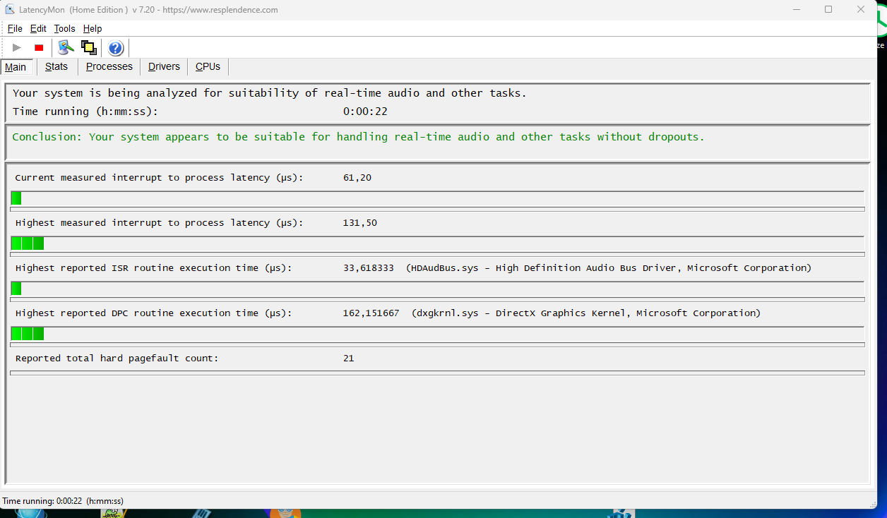

Nun, bei mir ohne Knackser mit laufender Radio-Musik:
