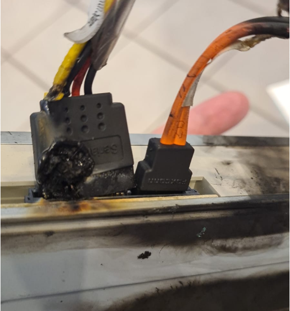

Frisch heute geschickt bekommen:
Das ist recht offensichtlich. So muss das aber nicht immer aussehen
