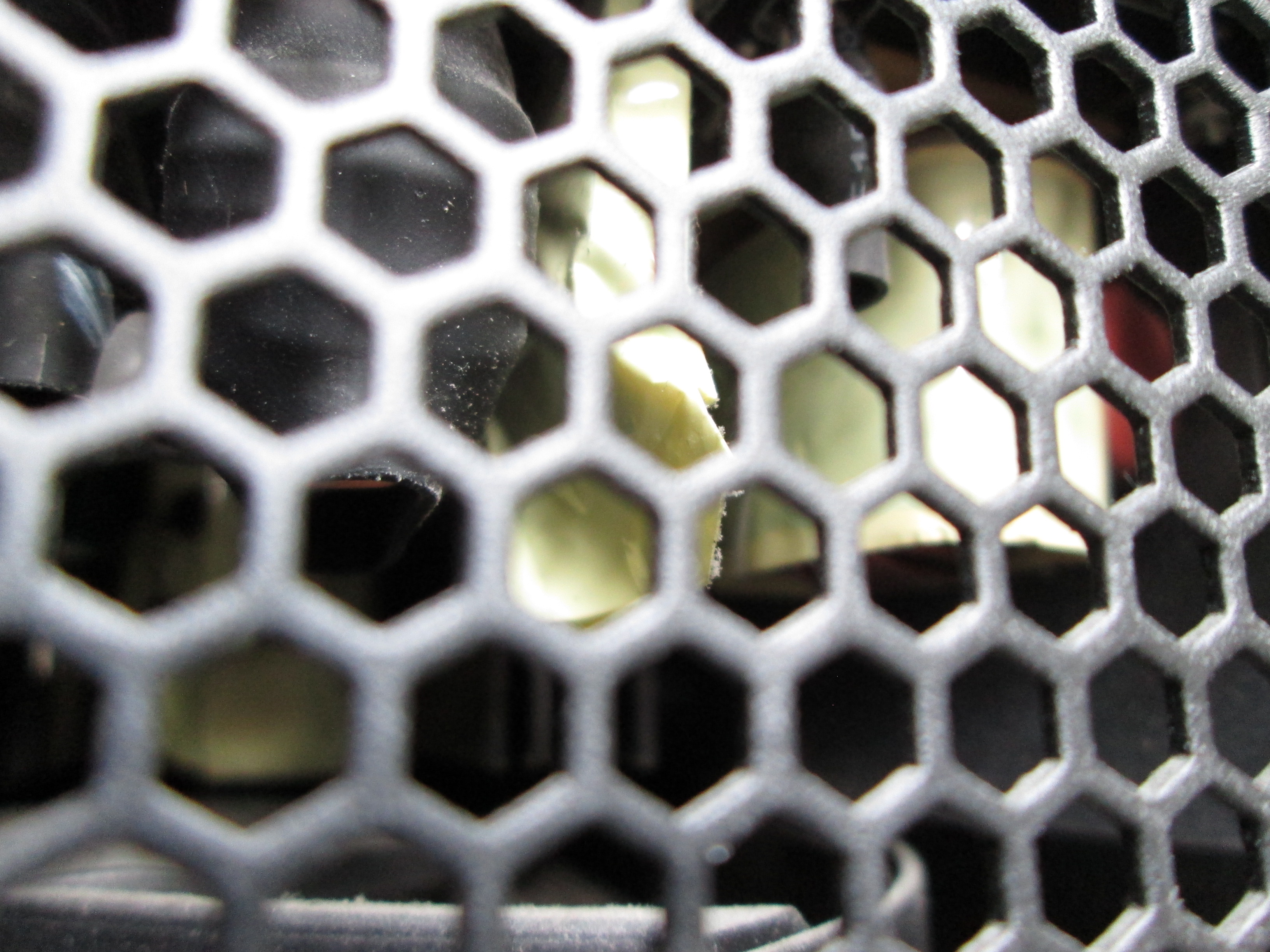

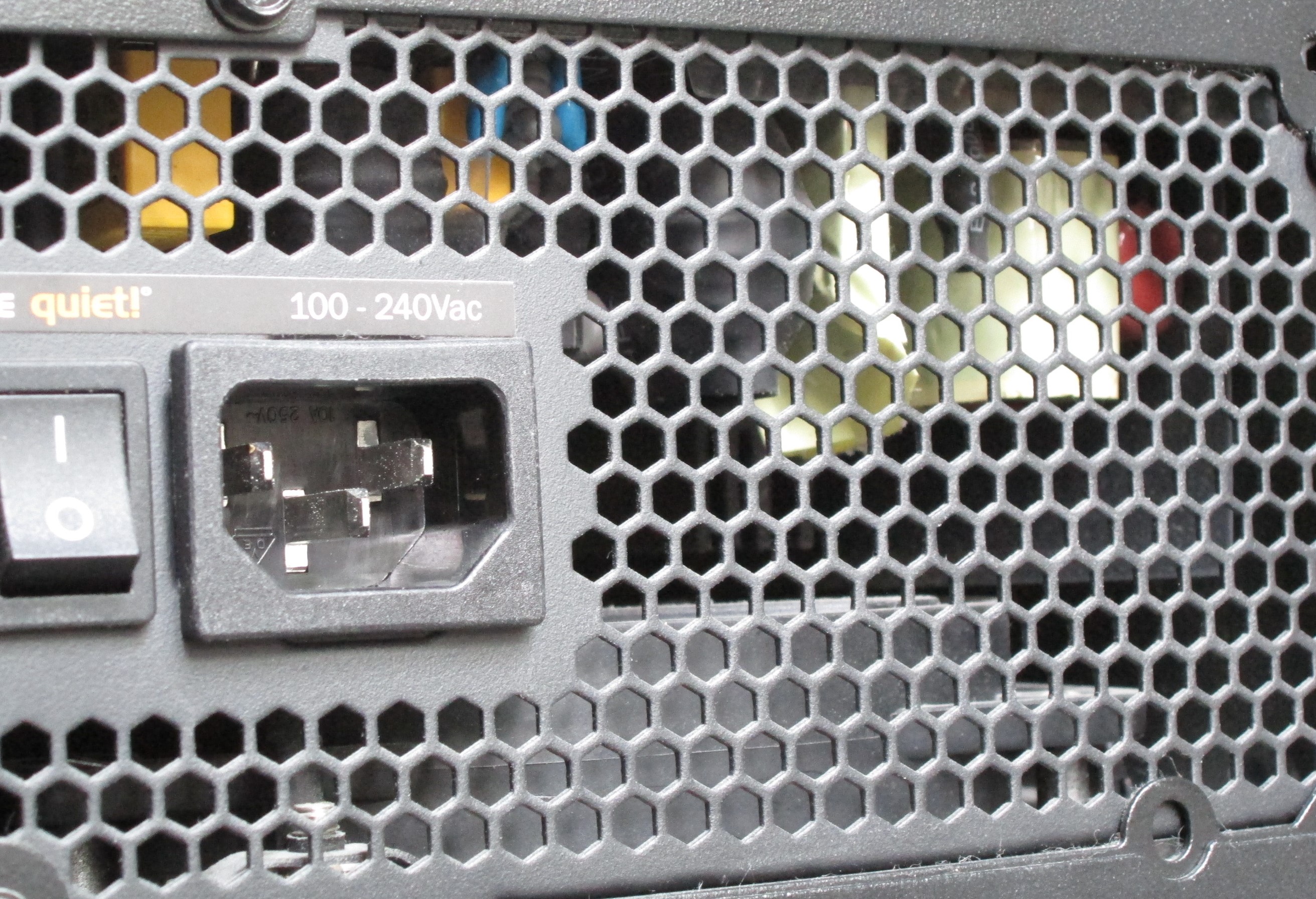

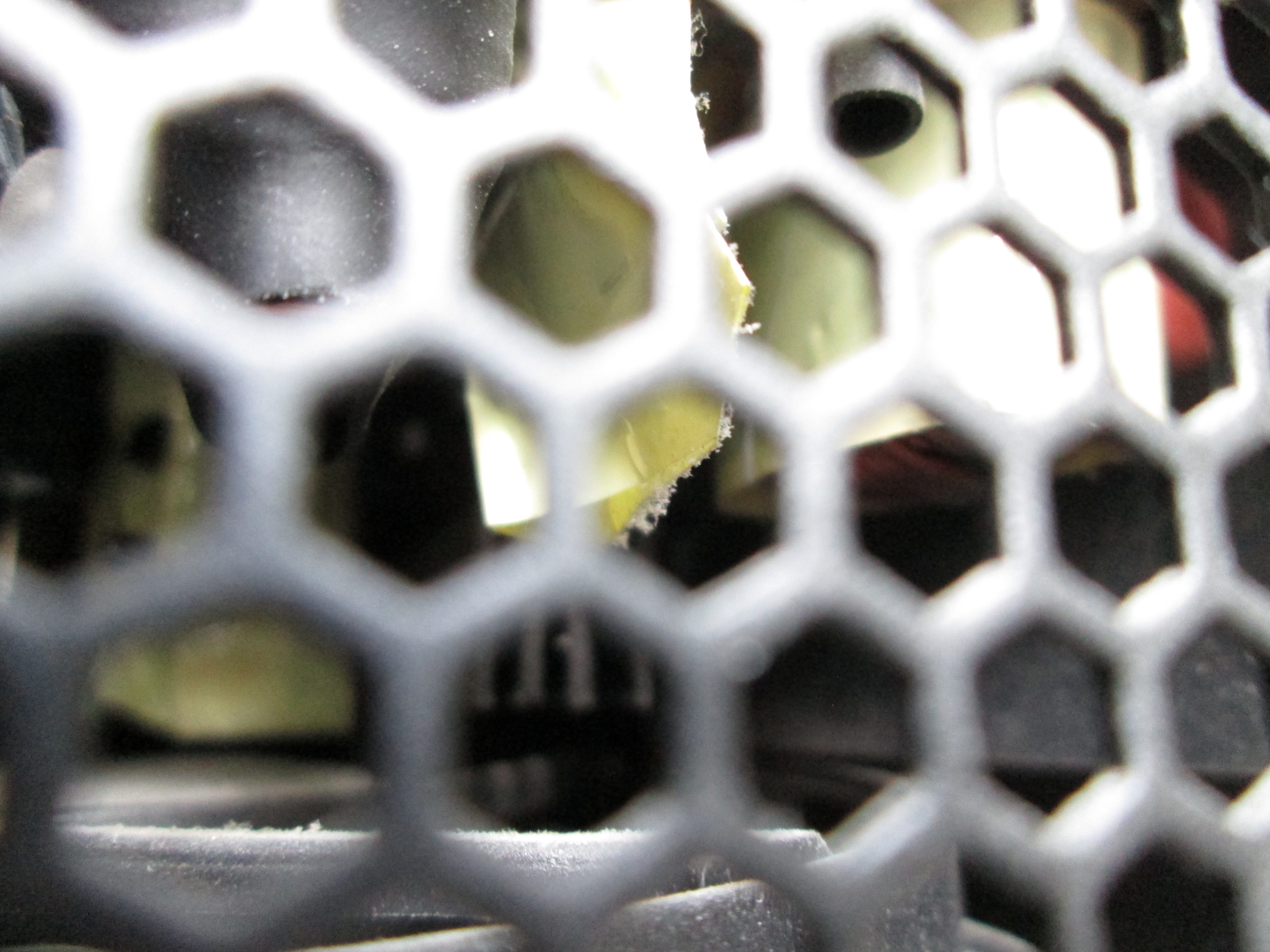

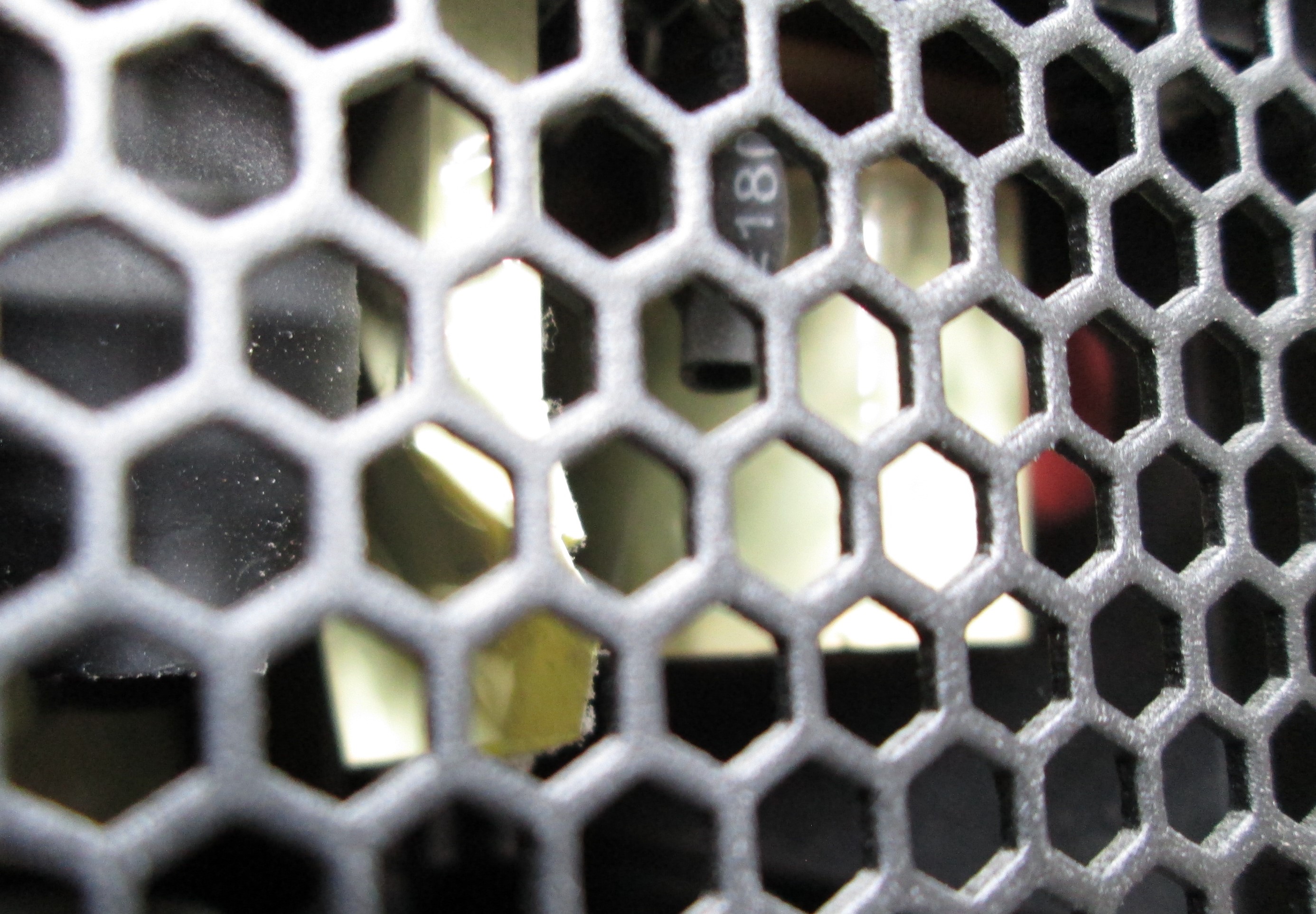

sieht nach geplatztem Kondensator aus, wie schon hier mehrmals vermutet wurde.
nun sei so gut und lass den PC aus und kauf das netzteil und tausche es aus.
Kostet 50€ und ist das Risiko nicht wert, zudem die Spannung wohl nicht mehr sauber sein wird, das heisst andere Bauteile wie CPU, Grafikkarte, Ram, Mainboard werden eventuell früher oder später ebenfalls defekt gehen.
