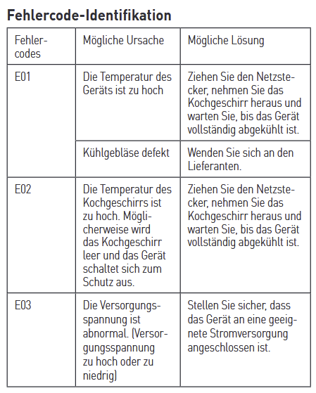

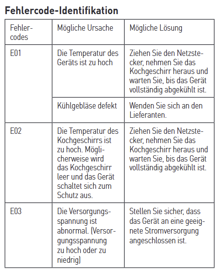

Die Induktionsplatten von Hendi haben anscheinend eine Notabschaltung:
Wobei ich dazu sagen muss, dass ich mal meine Edelstahlpfanne beim Fleisch braten versehentlich so heiß gemacht habe, dass das Öl am rauchen war und die Pfanne den Korkuntersetzer angekokelt hat und es gab keine Abschaltung... daher habe ich keine Ahnung, wann die Platte wirklich Schluss macht.
In meinem Fall besitze ich den Hendi 3500 D XL, da ich damals bei meiner Suche nach einer vernünftigen Einzel-Induktionsplatte lange nach einem Gerät mit einer vernünftig großen Induktionsspule gesucht hatte.
Die meisten billigen Induktionskocher haben eine Induktionsspule mit einem Durchmesser von 12~16cm und entsprechend ungleichmäßig wird auch bei einer großen Pfanne die Hitze alles in die Mitte der Pfanne konzentriert. So macht das keinen Spaß, zu kochen.
Ich hatte einige Recherche durchgeführt und zwei-drei Geräte bestellt und war letztendlich bei dem 3500 XL gelandet. Das hat eine Induktionsspule mit echten 24cm Durchmesser (ich habe das Gerät aufgemacht und nachgemessen). Einzig für sehr kleine Töpfe und Pfannen ist es damit nicht geeignet.
Ein Preis Highlight ist er zugegeben nicht, aber ich hatte den 2022 bei Amazon Warehouse für 210€ gefunden und seitdem viele Stunden damit gekocht.
Einen bequemen Drehknopf hat er nicht, aber dafür kann man ihn auch feucht mit Spüli abwischen wenn der Braten mal wieder gespritzt hat.
