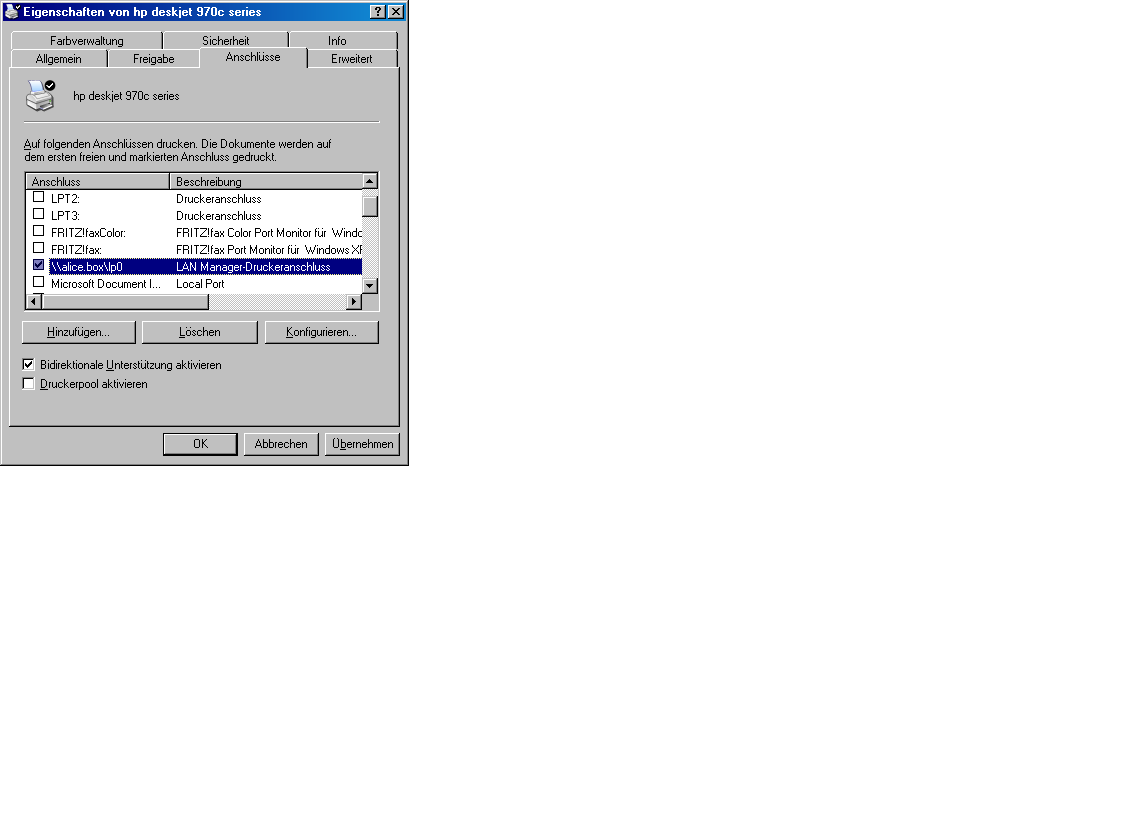

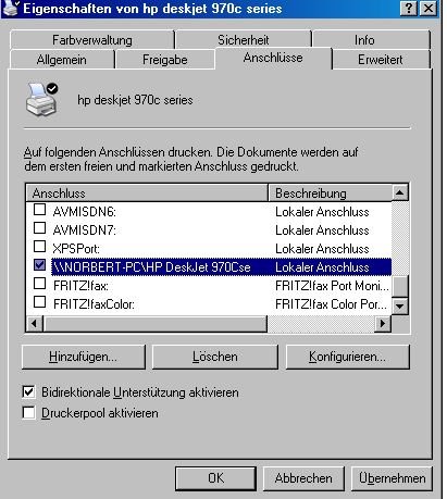

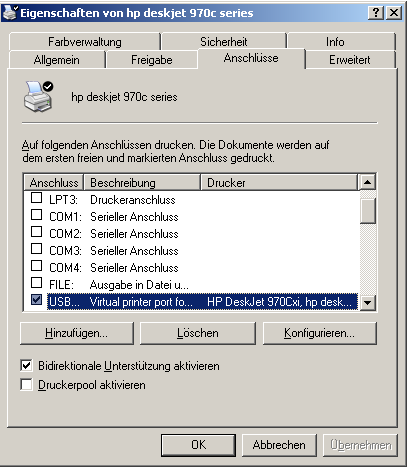

Versuch doch mal den Drucker an den Rechner anzuschliessen (z.B. per USB), Treiber installieren, wenn alles läuft, schliesse ihn wieder im Netz an, dann in den Einstellungen am Rechner den TCP/IP Port (Druckermenü) hinzufügen und den Rechner mit dem Drucker darüber verbinden lassen, Treiber sind ja dann bereits auf dem Rechner vorhanden.
Beispiele auf den Bildern.
