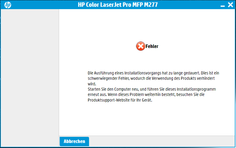

HP hat das Problem das erst die Software installiert werden sollte und wenn der Installer danach fragt wo der Drucker angeschlossen ist, dann erst den Drucker anschliessen.

das ist die fehlermeldung die ich bekomme

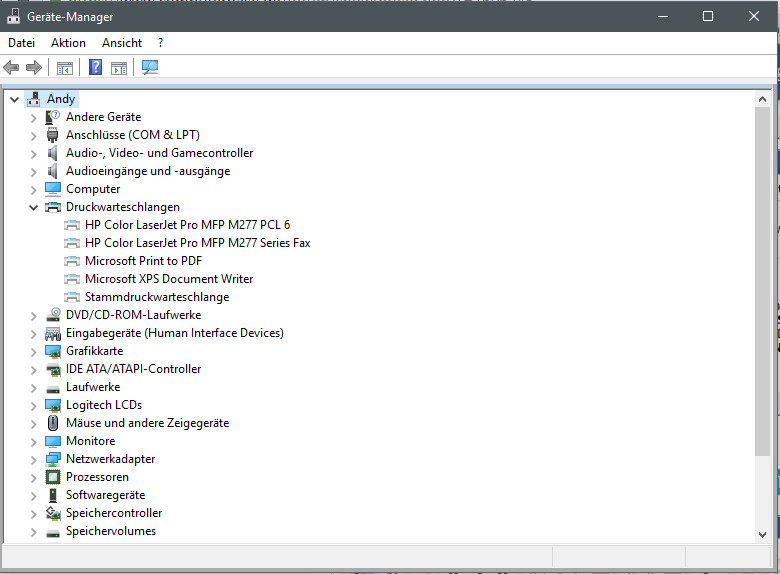

ich hatte zuvor noch im gerätemannager unter ansichtn und versteckte geräte alle aufgeführte drucker deinstalliert.
win neu gestartet und abermals versucht, den treiber zu installieren.
jetzt, nach dem erneuten versuch, ist der drucker im gerätemanager unter versteckte geräte wieder zu finden.

Im Gerätemanager ist unter "Drucker" kein Drucker zu sehen - nichts -
Der eigentliche Treiber ist NICHT installiert !!
