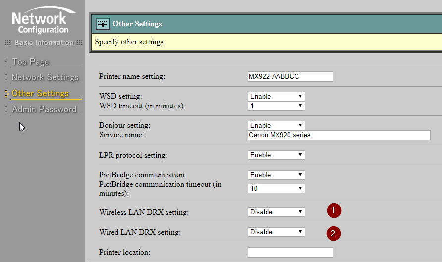

Da gibt es eine Energiespar-Einstellung die deaktivert werden muss.
Probiere mal.
