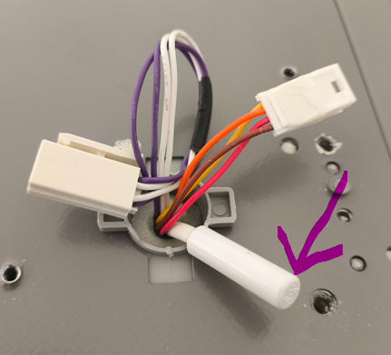

Hallo, ich musste eine neue Kühl-Gefrier Kombi kaufen (klar geht natürlich bei 35 Grad kaputt).
Leider war die Tür rechts angeschlagen, ich brauche aber links.
Alle Hopp, wird die Tür halt umgeschlagen. Hat alles geklappt, aber rechts war ein Kabel oder Sensor, der links nicht vorhanden ist.
Die beiden Kabel mit den Steckern ist klar, die sind auch links vorhanden, einmal für Display in der Tür und dann noch für den Lichtschalter.
Aber was ist der weiße Sensor, wie gesagt er ist nur beim Original-Rechtsanschlag vorhanden, auf der linken Seite fehlt er.
Kühli ist ein Koenic KFK 621 C NF IN.
Welche Temperatur misst der, kann ja nur die Außentemperatur sein.
Wofür denn das, die Temperatur muss doch innen gehalten werden?
Edith
Mhm, hab ich nicht gewusst:
Ein Temperaturfühler an der Außenseite eines Kühlschranks (meist an der Rückwand oder im Sockelbereich) dient bei speziellen Geräten – wie Keller- oder Winterkühlschränken bzw. Geräten mit Winterthematik oder Zwei-Kompressor-Systemen – dazu, die Umgebungstemperatur zu messen, um die Kühlleistung bei kalten Räumen anzupassen.
