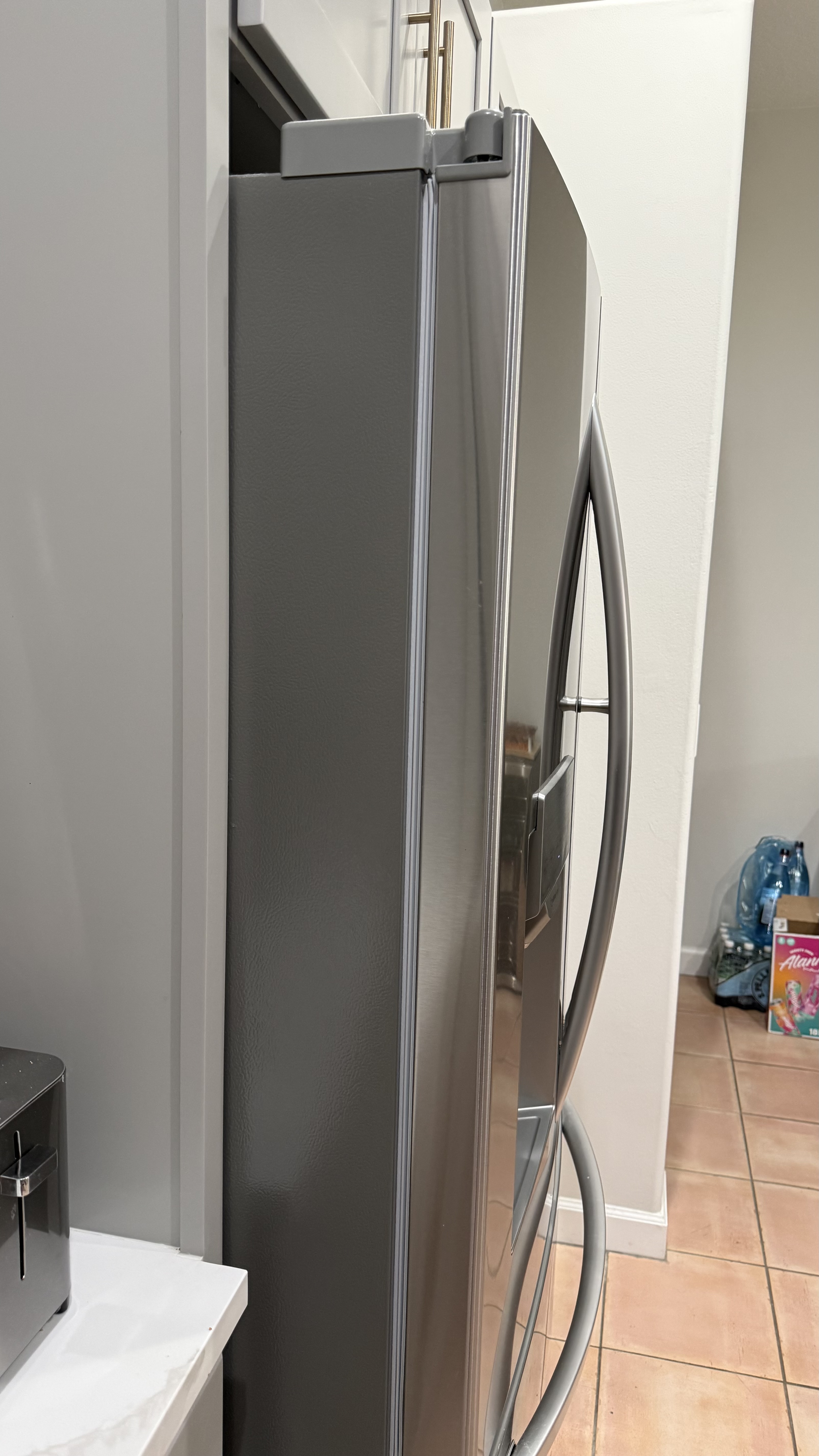

Wirklich entscheidend ist nicht wirklich die Breite sondern die Tiefe. Das meint. das diese Kombis nach vorn soweit heraus stehen muessen damit Du die Tueren richtig oeffnen kannst.
Bei den Kombis exakt auf das achten was Samsung schon bemerkt. Weil die breite des Gehaeuses ist 91 passt also in Deine 93. Willst Du aber z.B. das untere Gemuesefach mit voller breite ausziehen, musst Du die Tueren mehr als 100 Grad oeffnen wegen der eingehaengten Faecher oder Icemaker an den Tueren. Wenn die Kombi links oder rechts keinen Platz dafuer hat oder zu tief im Fach steht bekommst Du ein Problem.

Den Hinweis zur Tiefe unterstreiche ich. Hab grad heute einen neuen Kühlschrank von Liebherr geliefert bekommen, der frei steht. Dennoch hat der Monteur hinten am Gerät zwei Abstandshalter angebracht, damit der rückwärtige Abstand zur Wand nicht unterschritten werden kann.
Guckt das Gerät einige wenige Zentimeter über die Front raus, klappt das mit dem Ganzaufklappen.

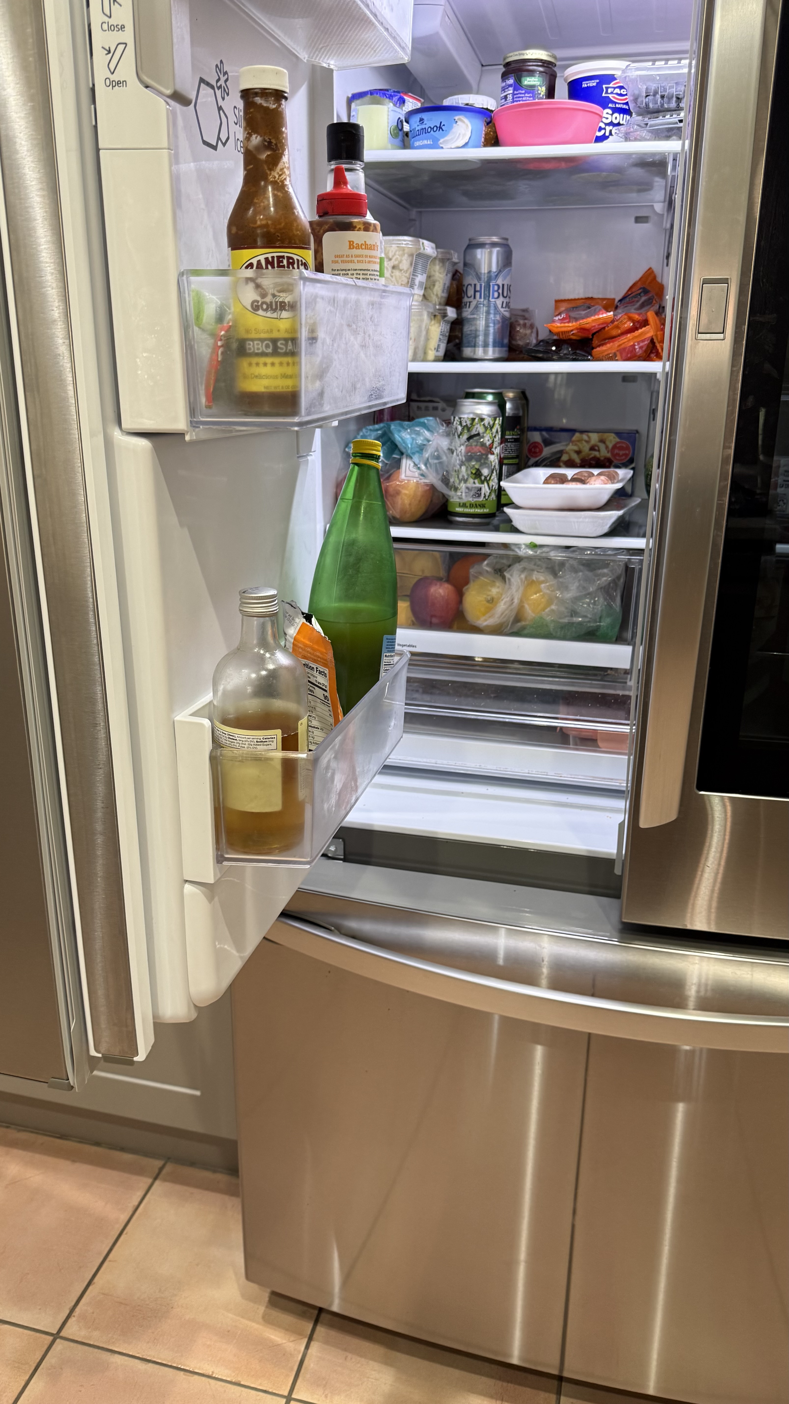

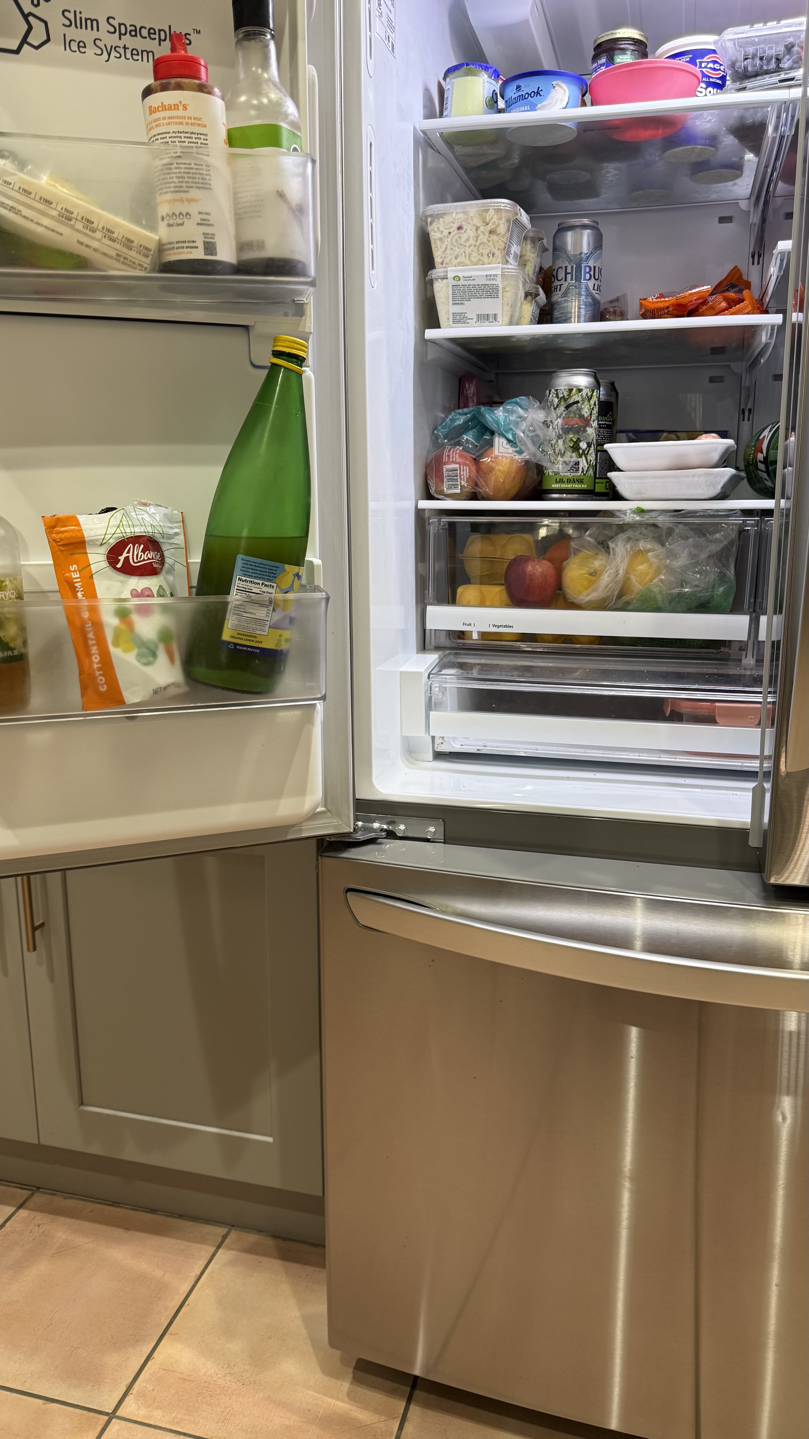

Zum Verstaendnis zu meinem Getippten @Flexatainment
Der muss nach vorn heraus stehen.
Weil ohne dem bekommt man die Tuer nur 90 Grad auf wenn ueberhaupt.
Hast Du den Platz kannst du sowweit aufmachen auf beiden Seiten, das Du die Gemuesefaecher herausziehen kannst ohne die Einhaenger jedes mal auszuhaengen.
Linkes Bild, nur 90 Grad. ...........................................Rechtes Bild, ueber 90 Grad
Reaktionen: Flexatainment
