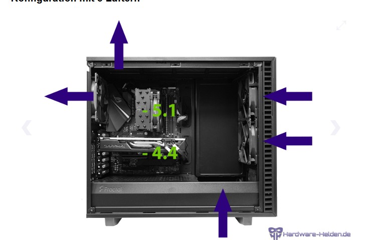

3 Lüfter oben ist wohl wirklich nicht so gut.
Ich werde nach DIESER Konfiguration gehen.

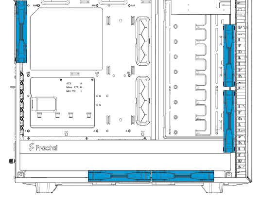

Ich werde das so machen:
Vorne 2X140er und unten 1x 140er damit Kühle Luft ins Gehäuse kommt.
Hinten einen 140er und direkt darüber einen 140er.
Wenn ich wie ich vorhatte 2 x 140er im Deck stecke dann bekomme ich bei dem Case die Kühle Luft gar nicht zur CPU da diese ja nach oben abgezogen wird. Also war das ein Denkfehler von mir und auch sinnlose Konfig.
So habe ich das jetzt vor

Falls Möglich würde ich im Boden zwei Lüfter setzen, am Besten unter der Grafikkarte als Intake, oben brauchst keinen, denn die Luft wird oben sowieso entweichen, durch Überdruck und die Tatsache das warme Luft aufsteigt.
Lieber zwei aktive Intakes am Boden und kein aktiver Outtake oben!
Der Lüfter vorne unten kühlt ja nix, der verwirbelt nur den Luftstrom der Vorderen,
Die Unteren Lüfter sollten mehr Richtung hinten / Grafikkarte rücken

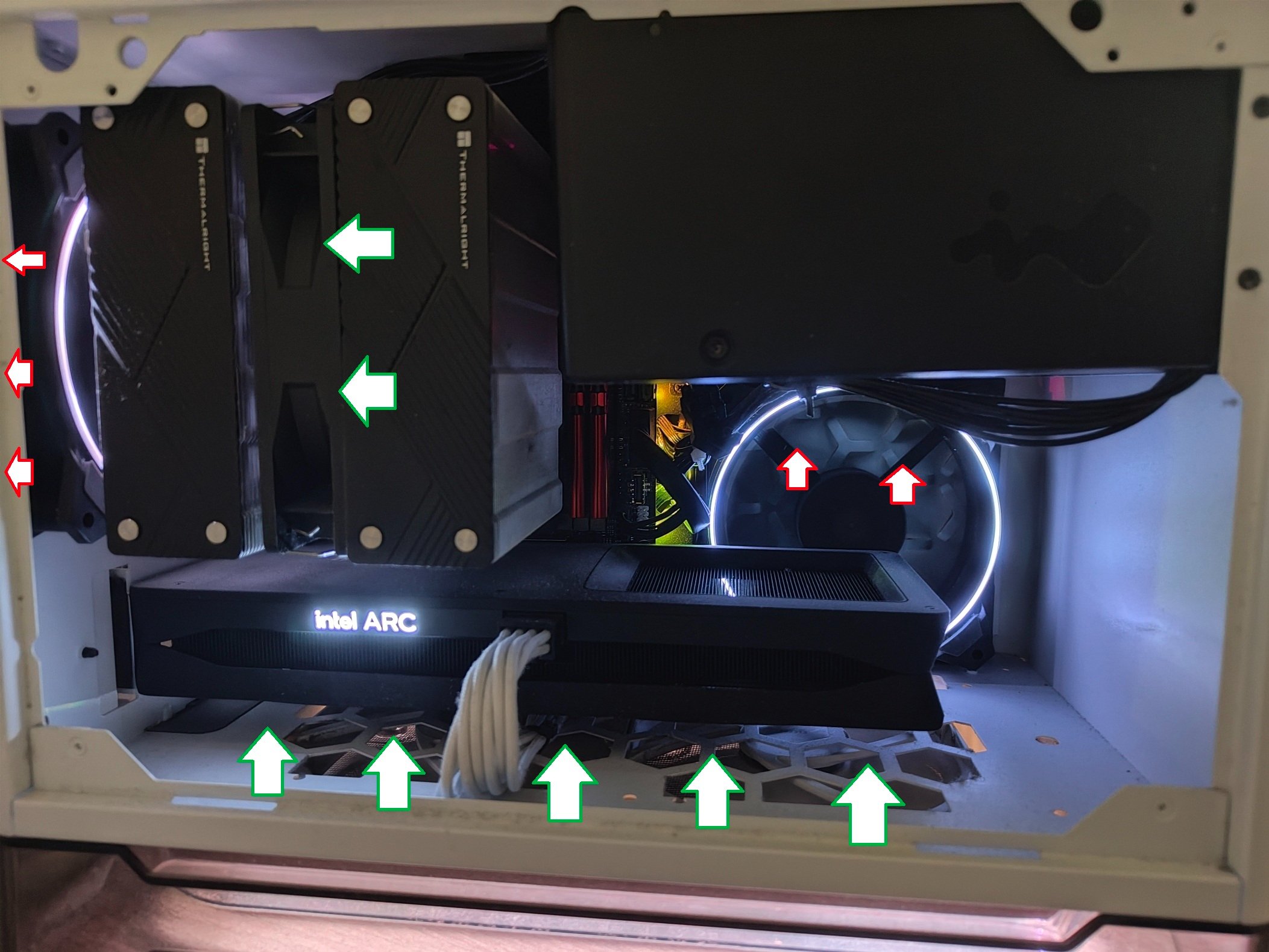

Um es mal am Beispiel zu zeigen, je nach Case und Kühlkomzept ist das anders, bei Dir wären 4 Intakes 2 Unten zwei vorne und ein Outtake hinten hinter dem CPU Kühle optimal.

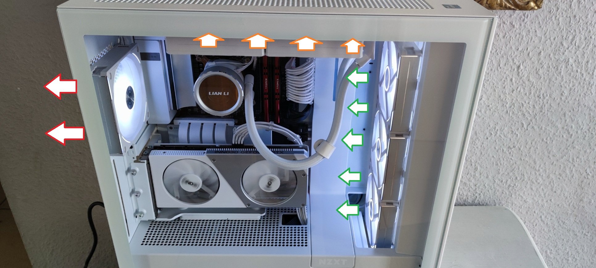

Bei mir z.B. in einem ITX im Büro und der Gaming Kiste meines Sohnes mit AIO ist das wieder anders.
Da ist eine ist mit 13700k und 4070Twin Grafik und einer Lian Li AIO ausgerüstet, die werden im Gamin nicht heißer als 55Grad CPU und max 70 Grad Grafikkarte und ist maximal leise, weil kaum Drehzahlen, die Gehäuselufter drehen auf 450-500U
Beim Anderen sitzt eine 12600k und eine B580, auch hier im Normalbetrieb unhörbar, trotz winzigem ITX Case, Gaming max 58Grad CPU und 69Grad GPU
Im Stress Prime gehen beide nicht über 80Grad nach 30Min Prime95 und bleiben immer noch leise

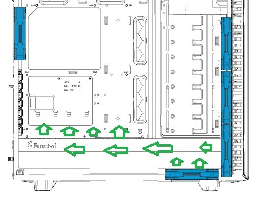

Optimal wäre es bei Dir so!
Nehme aber an, dass Du unten Kabelsalat und HDDs oder SSDs dreinnen hast und nicht genug Platz?
Dan wäre das sinnvoller
Dann drückt der untere Frontlüfter und der Untere Bodelüfter Luft druch den Tunnel unter die Grafikkarte
wichtig wäre dann vorne Klappe zu
