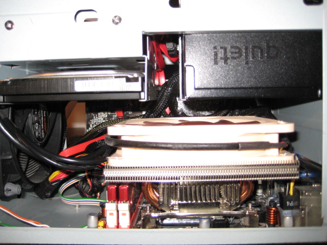

Hi,
hab hier ein Mini ITX System in nem Sugo Gehäuse:
CPU Kühler - Noctua NF P12 @ 5V -> leise
Frontlüfter - BeQuiet SilentWings USC 120 @ 7V -> leise
Graka - Nichtreferenzkühler von Sapphire @ 32% Last -> leise
Netzteil - BeQuiet BQT SFX12 350W -> viel zu laut, geht garnicht!
Ich muss das leise kriegen, nur wie?
Aufschrauben? 80er Lüfter tauschen? Gehäuse schneiden und nen 100mm reinsetzen?
Garantie ist weg, ist mir klar, aber ich brauch einerseits die Leistung des NTs, andererseits soll es bitteschön leise sein, so wie der Rest.
Ich hab hier noch ein 300W Fortron SFX NT, soll ich es an dem mal probieren?
Bitte um ne kleine Hilfestellung.
Danke.
Gruß,
hk

ich würde dieses stück e-schrott wegwerfen, aber wenn du so dran hängst schritt 1 Lüftungsgitter wegschneiden (Luftgeräusche) schritt 2 Lüfter konstant an 5V klammen bzw. silentlüfter einbauen und auf 5V permanent laufen lassen.

sehe ich das auf den Bildern richtig und bekämpfen sich der CPU- und Netzteillüfter quasi gegenseitig?
bei den Komponenten scheidet pico psu zwar aus, aber an der Kühlung liesse sich wie es aussieht gewaltig was optimieren.
Ich hab das NT schon umgedreht, gleiche Töne. Aber da ist schon noch genug abstand... oder ist das so schlimm?
Und wie ließe sich die Kühlung optimieren?

Zur Kühllösung: ich weiss auch nicht genau was man da machen kann... wie wärs damit, den CPU Lüfter umdrehen? Einfach mal testen was passiert, wie sich die CPU temp entwickelt und ob die Netzteil geräusche nachlassen.
okay, werd ich probieren. Hm, trotzdem wärs natürlich interessant von wazzup zu erfahren, was sich da gewaltig verebessern ließe.
Perfekt wäre es natürlich wenn das NT die cpu direkt mitkühlen würde, 2 lüfter in so kurzem abstand und womöglich noch entgegengesetzt laufend schaden nur. inwieweit da gebastelt werden müsste ist auf den fotos nicht leicht zu sagen, aber machbar ist es durchaus. evtl. reicht es schon den lüfter umzudrehen und auf den NT lüfter zu verzichten, ggf. mit vergrößerung der öffnung und einem luftkanal. perfekt wäre es natürlich wenn der lüfter im NT die cpu kühlen würde, aber das ist bei einem saugenden 80er praktisch nicht machbar, erst recht nicht silent.
Dein Case ist denkbar schlecht aufgebaut für eine solch starke cpu, daher wirst du ums basteln wohl kaum rumkommen...
was mir noch auffällt auf den bildern: wenn du die streben wegdremelst, würde dann ein normales NT passen? das dürfte deine probleme schnell und unkompliziert lösen :)
die CPU hat unter Last 35°C auf den beiden wärmsten Cores. Weiß nicht ob das so problematisch ist. Das ganze Package weiß ich garnicht, müsste ich mal testen.
Dass sich das NT und der CPU Lüfter so sehr in die Quere kommen, hm, der Lüfter dreht nur bei 5V, ob es dann da son starken Zug gibt...
Aber ich dreh ihn jedenfalls mal.

Ich bin ein riesen Hornochse, nicht das Netzteil hat mich die ganze Zeit gestört sondern die nichtentkoppelte 3,5" Platte -.-
Das Netzteil wird dich aber stören, wenn es die Festplatte nicht mehr tut, glaub mir.
Im Übrigen empfehle ich immer wieder gerne eine WD Scorpio Blue mit 500 Gig im Scythe Quiet Drive. Dass eine normale 3,5" Festplatte am blanken Metall fixiert Lärm macht ist ja klar.
