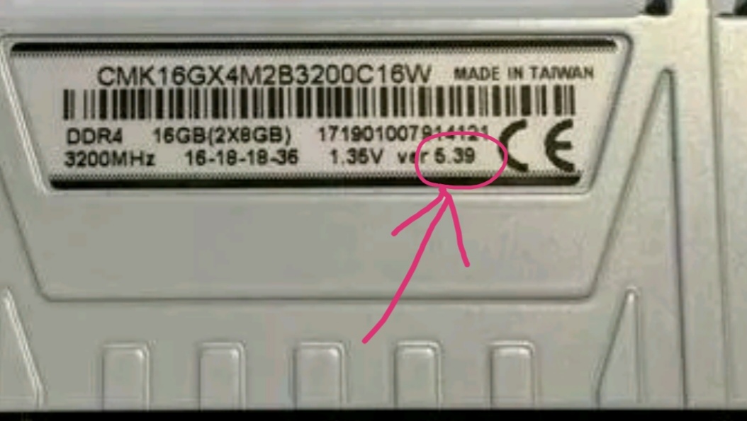

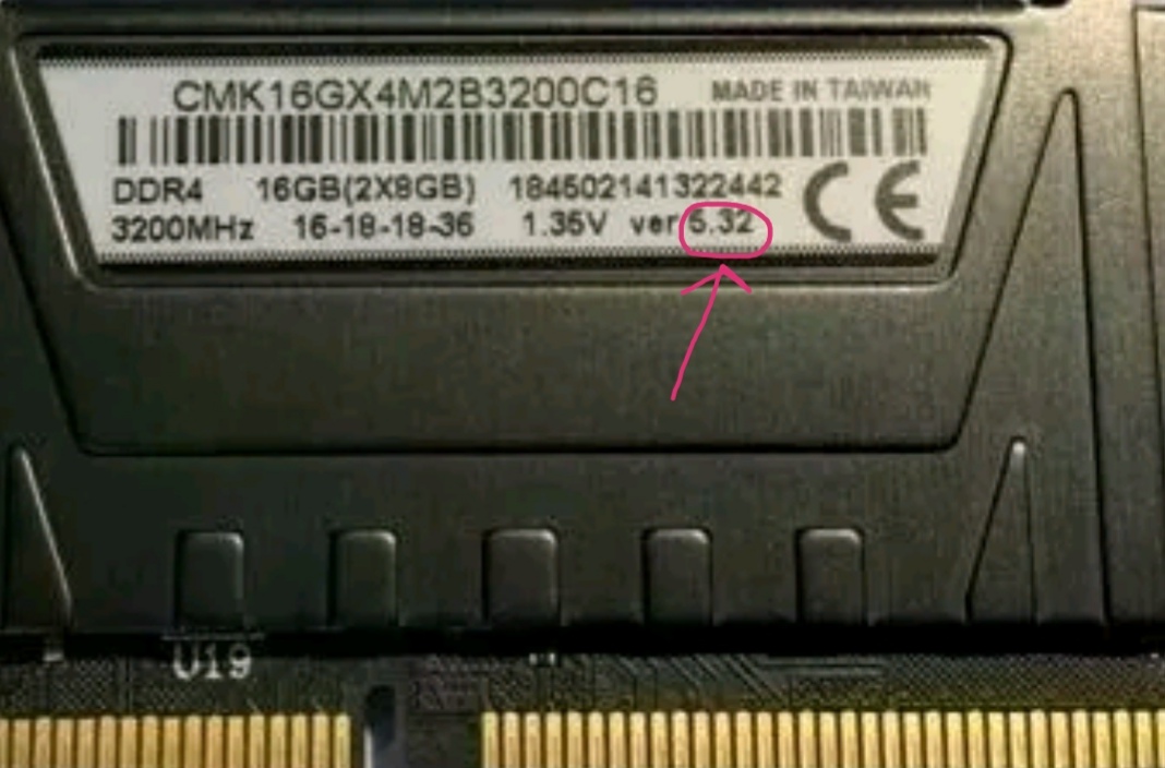

Moin zusammen,
bei mir läuft ein Kit 2x8GB 3200 CL16 RAM auf einem MSI B450M Mortar mit Ryzen 3600.
Jetzt habe ich die Möglichkeit zum Upgrade, also 2 weitere Riegel à 8GB zu nehmen. Diese haben die gleiche Typbezeichnung (CMK16GX4M2B3200C16), den gleichen Takt und die gleichen Timings, unterscheiden sich aber in der "Version".
Ich habe zwei Fotos angehängt, daraus wird deutlich, was mit der "Version" gemeint ist.
-Habe ich irgendwelche Nachteile daraus, wenn die Versionen sich unterscheiden oder sind die Riegel baugleich und unterscheiden sich lediglich in der Tranche?
Vielen Dank für euren Rat!

Ich glaube das ist eigentlich egal, welche "Version" du reinsteckst.
Ich hab in meinem PC auch verschiedene drin und habe bisher keine Nachteile bemerkt.
hp_mashtrash
Reaktionen: gabelrocker
Es wird Dir niemand eine Garantie darauf geben.
Auch mit exakt dem gleichen Aufkleber können unter dem HS verschiedene Chips liegen.
Die Hersteller kaufen die Chips auch nur ein, und wenn sie alle sind oder andere billiger, dann kommen halt andere unter den HS.
Reaktionen: gabelrocker und zugfahren
5.39 und 5.32 sollte sehr sehr ähnlich sein. Ich würde da keine Probleme erwarten. Die großeren Probleme kommen vermutlich eher von den 2 zusätzlichen Single Rank Modulen, wenn du weiterhin DDR4-3200 fahren willst.
Früher stand 5.xx für Hynix und x.3x müsste sinngemäß für 1Gx8 stehen, also 8Gbit Chips.
Die letzte Stelle ist soweit ich weiß nicht öffentlich dokumentiert. Das kann eine PCB Revision oder sonstwas sein, kann auch sein dass das eine Hynix 8Gbit A-Die (AFR) ist und einmal Hynix 8Gbit M-Die (MFR)
Wenn du schauen willst wie identisch die beiden sind, dann lies die Module einfach mal mit Thaiphoon Burner aus und vergleiche die Anzeigen.

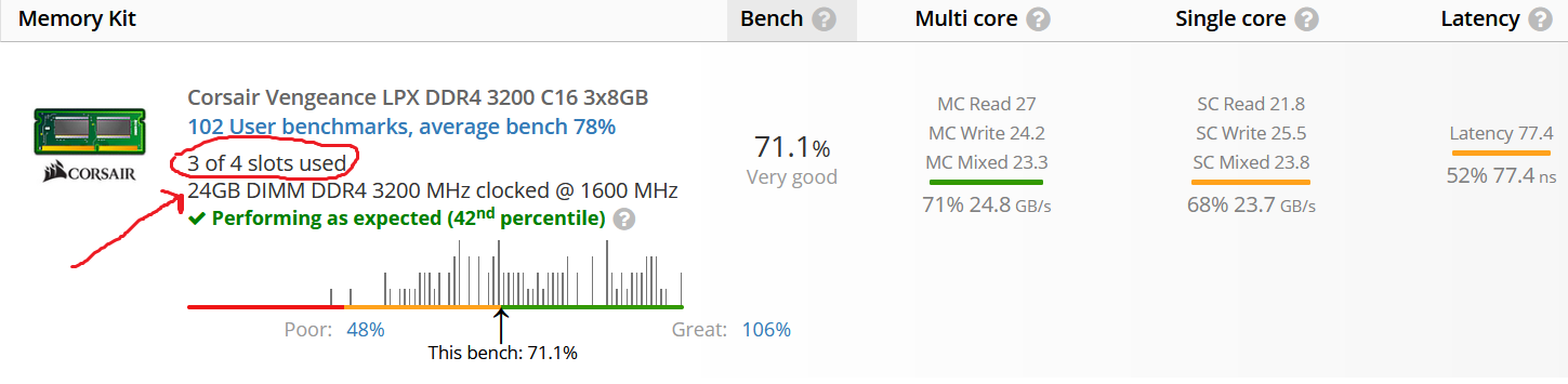

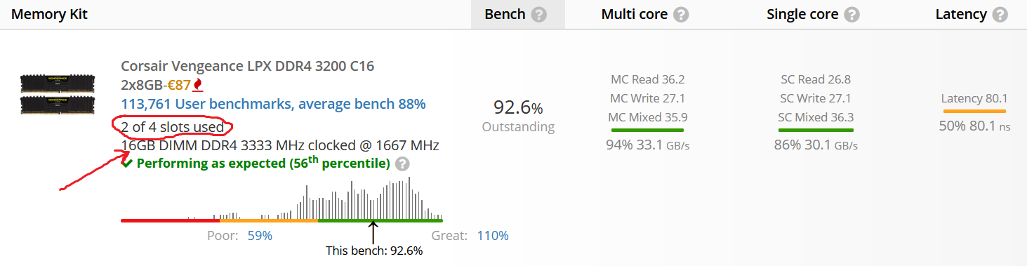

So, wie versprochen hier noch das Ergebnis und es ist eindeutig.
Komme mit den 3 Riegeln zwar auf XMP-Takt (3200) jedoch ist Singlecore und Multicore write deutlich langsamer. Aber macht euch selber ein Bild, hier sind die Benchmarkergebnisse (zwar "nur" userbenchmark aber musste schnell gehen.)
Ich werde mir den 4. Riegel also doch noch dazu holen und dann auch nochmal berichten.
