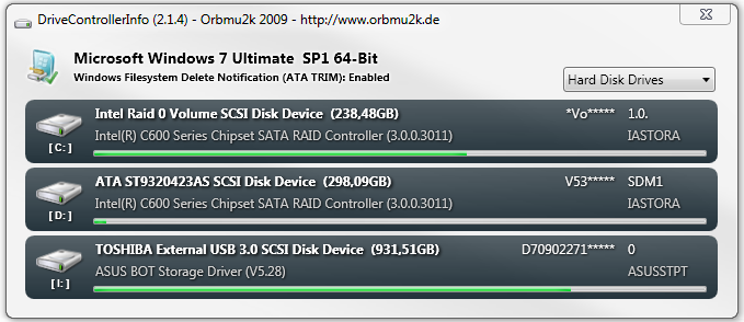

Welche SSD ist es denn genau und welche FW Version hat sie? Lass mal Drive Controller Info laufen und poste den Screen, obwohl ich nicht sicher bin, ob das mit RAIDs auch funktioniert.
Also Drive Controller info zeigt nur das an.

Ich glaube das liegt echt daran das die sich im RAID 0 befinden.
