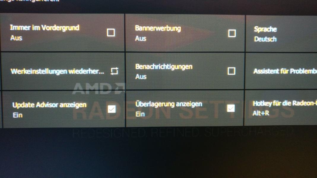

Mal abgesehen von Tearing in Spielen (was ich nie mit nvidia hatte) und komische schwarze Fenster die manchmal auftauchen und ich keine Ahnung habe woher sie kommen (ratet mal) habe ich ein neues Problem gefunden.
Aber seht euch das Bild an.
Es ist mir zuerst in Discord aufgefallen und als ich dann in den Grafikeinstellungen gegangen bin, sieht man das Problem noch krasser.
Um das Tearingproblem kümmere ich mich später.

Ich sehe jetzt erst, dass es hier auch so ist.
Wenn ich das Fenster verschiebe, dann ändert sich auch die Farbe von den Buchstaben, als ob da ein Gitter ist mit den komischen Farben

Was für einen Montior nutzt du denn?
Welches Pixelformat (4:4:4, 4:2:2 etc) ist eingestellt?
Solche Fehldarstellungen kommen vom Subpixel-Rendering bei Schrift (Kantenglättung) und sind sowohl bei nVidia als auch AMD sichtbar wenn etwas ungünstig eingestellt ist oder das Bild schlecht skaliert wird.

Danke.
Es lag wirklich daran.
Es stand auf YCbCr 4:2:2
Ich habe jetzt auf RGB 4:4:4 gestellt.
