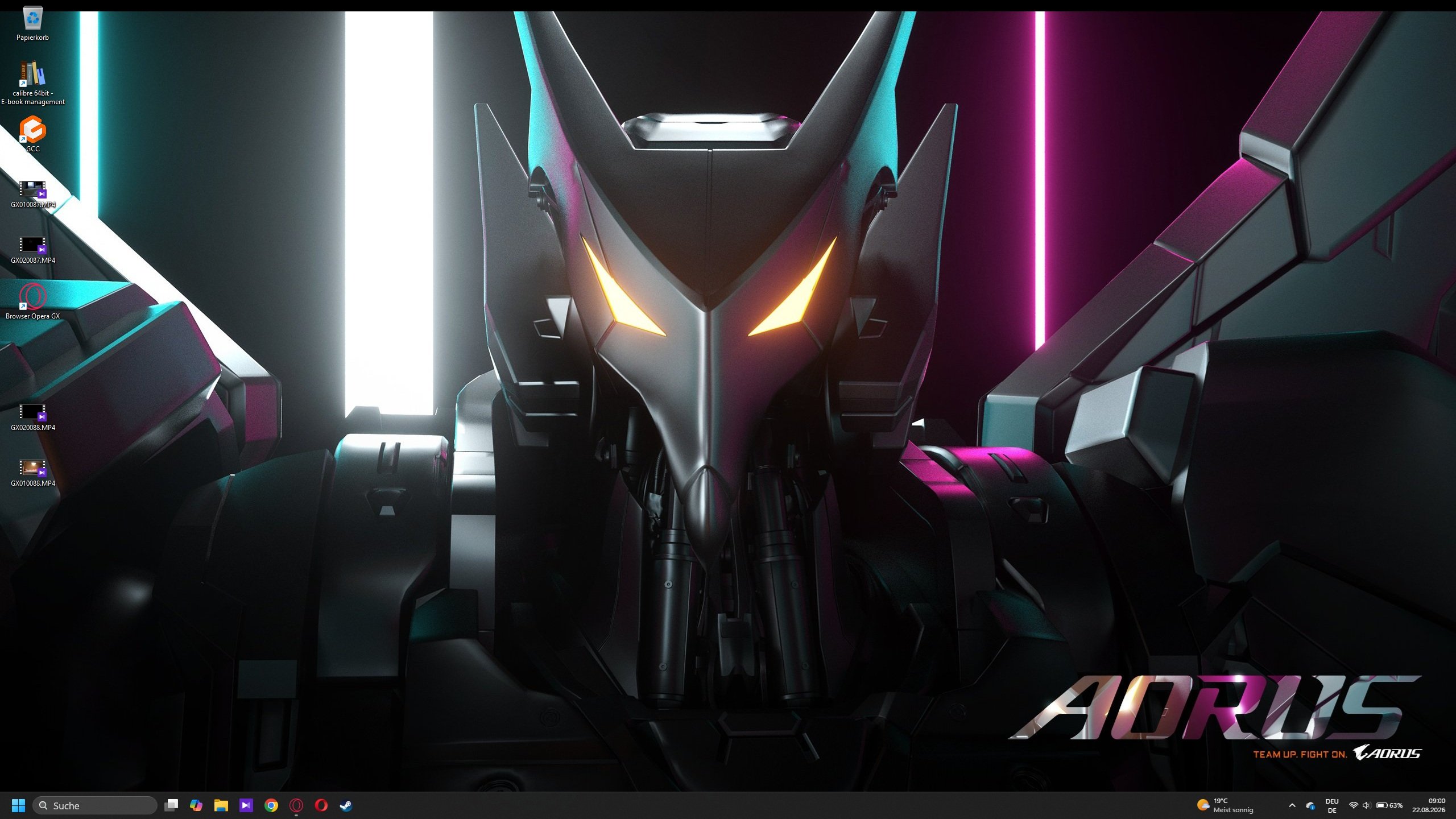

Also ich habe das Problem, dass ich seit dem ich, ich glaube es zumindest das es seit dem Zeitpunkt passiert, ein Update von Gigabyte Control Center durchführe mein Display angefangen hat zu spinnen.
Was meine ich mit spinnen. Also einerseits wenn er hochfährt habe ich auf einmal wie man auf den beigelegten Bilder sehen kann einen wirklich dunklen Bildschirm. Obwohl die Helligkeit voll aufgedreht ist.
Nun passieren zwei Dinge immer wieder, das eine ist das sich das Bild von selbst auf einmal normalisiert und eine normale Helligkeit anzeigt, oder die zweite Variante ist das es komplett zerschrottes ist so das du im Grunde nix erkennen kannst.
Ich kann dann nur entweder auf und abdrehen das weg ist oder mit müh und not den Gerätemanager öffnen und die Grafikkarten beide löschen und dann ist komplett normal wieder.
Ich habe von Nvidia schon den neuesten Grafikkartentreiber installiert aber es passiert trotzdem wieder.
Bin irgendwie ratlos und war schon am komplett Neu installieren des Systems. Da dachte ich probier's nochmals über euch, ob ihr noch andere ansetzte habt.
Anbei habe ich euch Bilder vom System und Grafikkarten beigefügt. Man kann auch eben erkennen das die weiße Schrift sehr grau ist und das Hintergrundbild wirklich dunkel dargestellt wird.

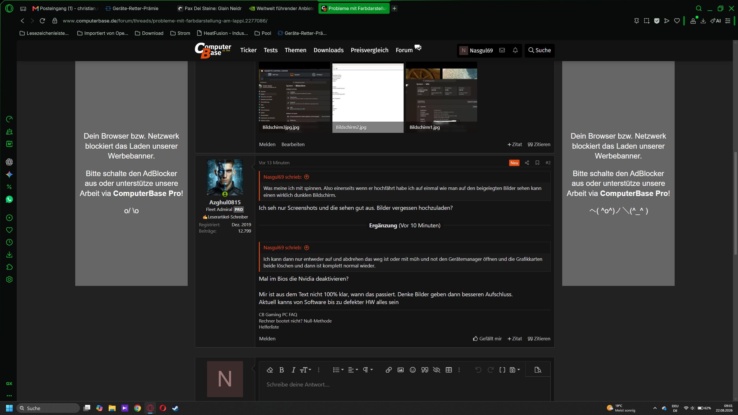

Ich seh nur Screenshots und die sehen gut aus. Bilder vergessen hochzuladen?

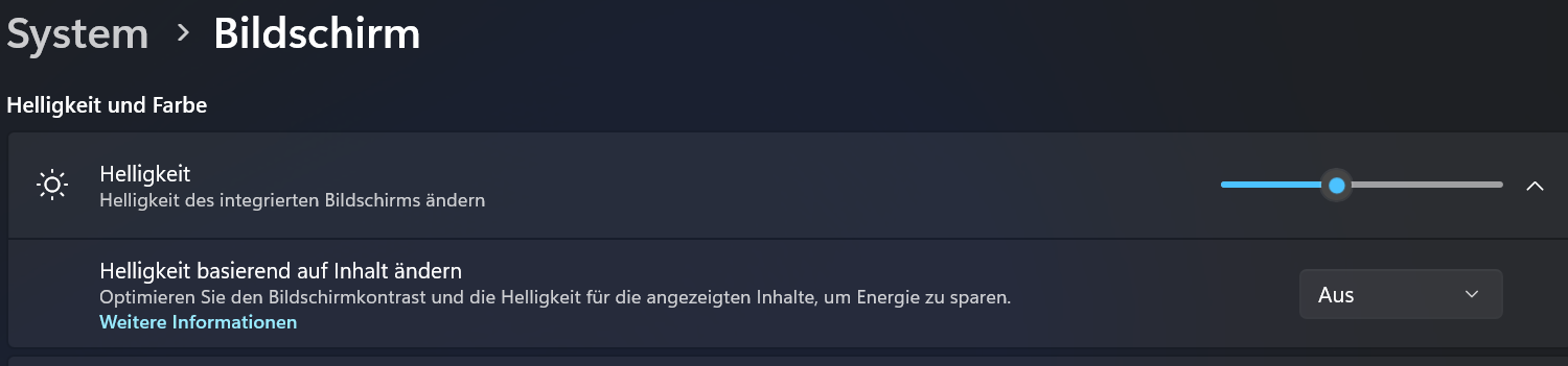

gibt es vielleicht irgendwo eine automatische Helligkeitsanpassung aufgrund Umgebungsbeleuchtung?

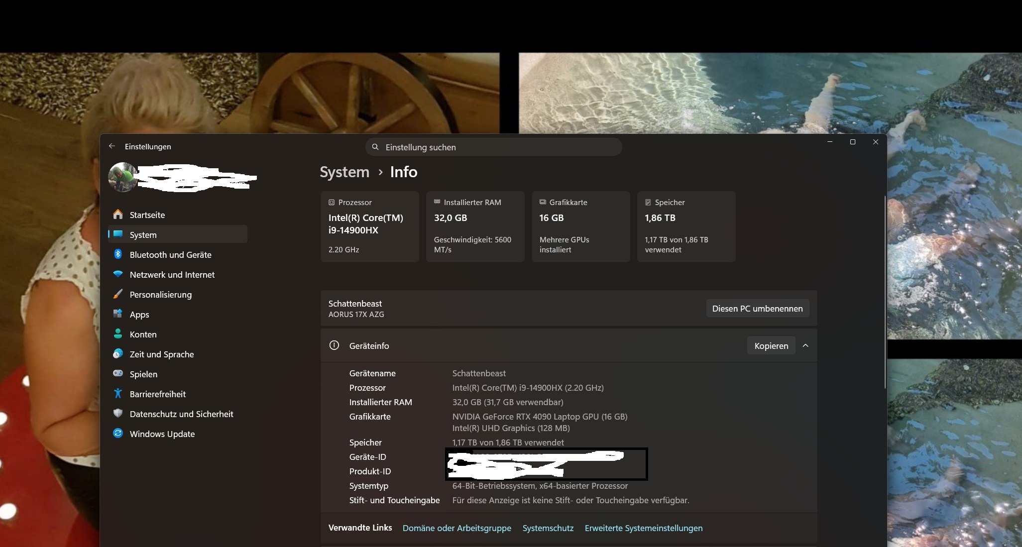

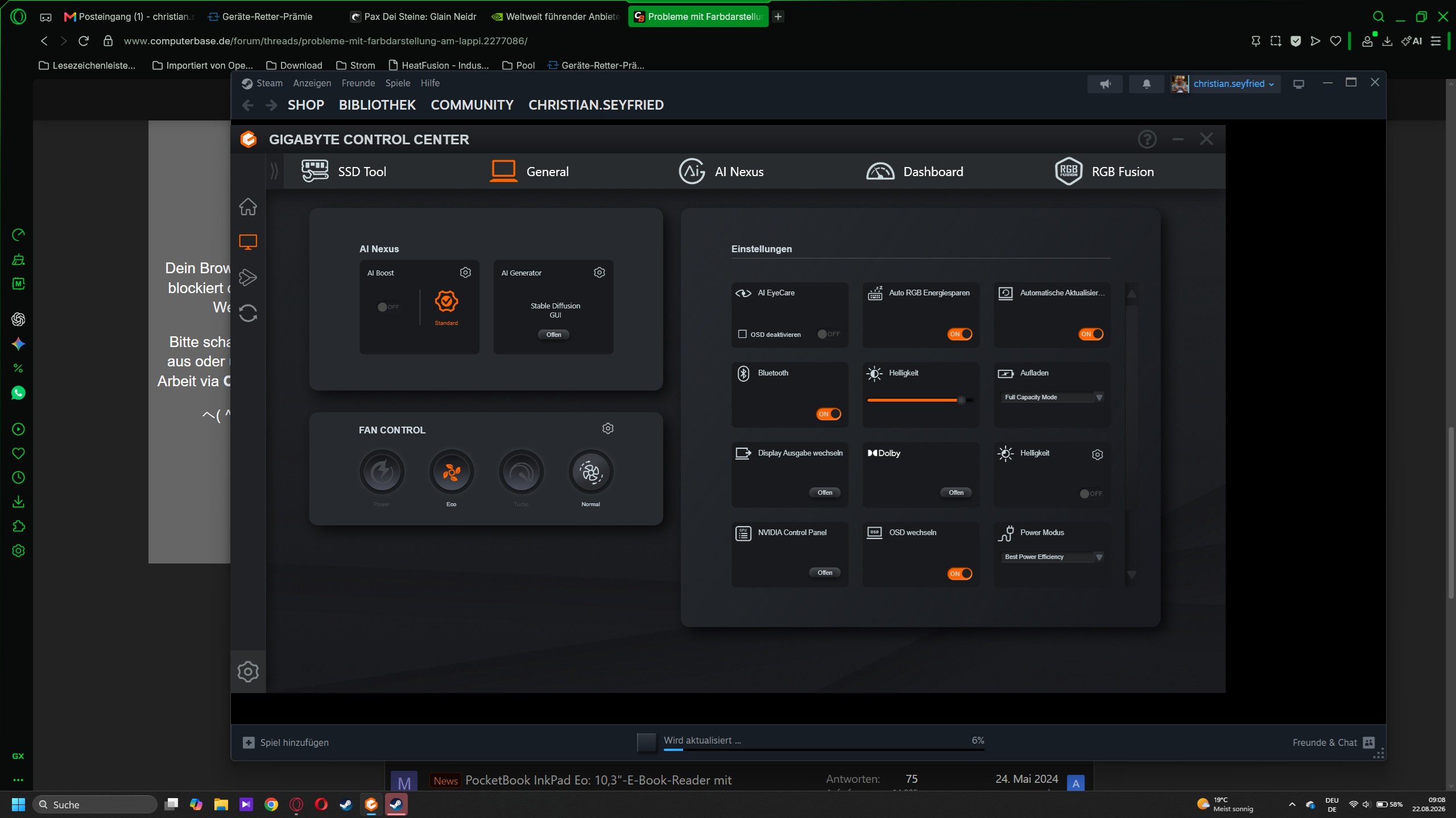

Hier habe ich nochmals zwei Bilder gemacht. Sie sind viel zu dunkel, das ist nicht normal.
Wann es passiert, ist unterschiedlich. Das Dunkle Bild ist immer beim Hochfahren jetzt und wenn er sich einloggt passiert dann das andere. Da gibt es keine Richtige Zeitangabe wann es passiert.

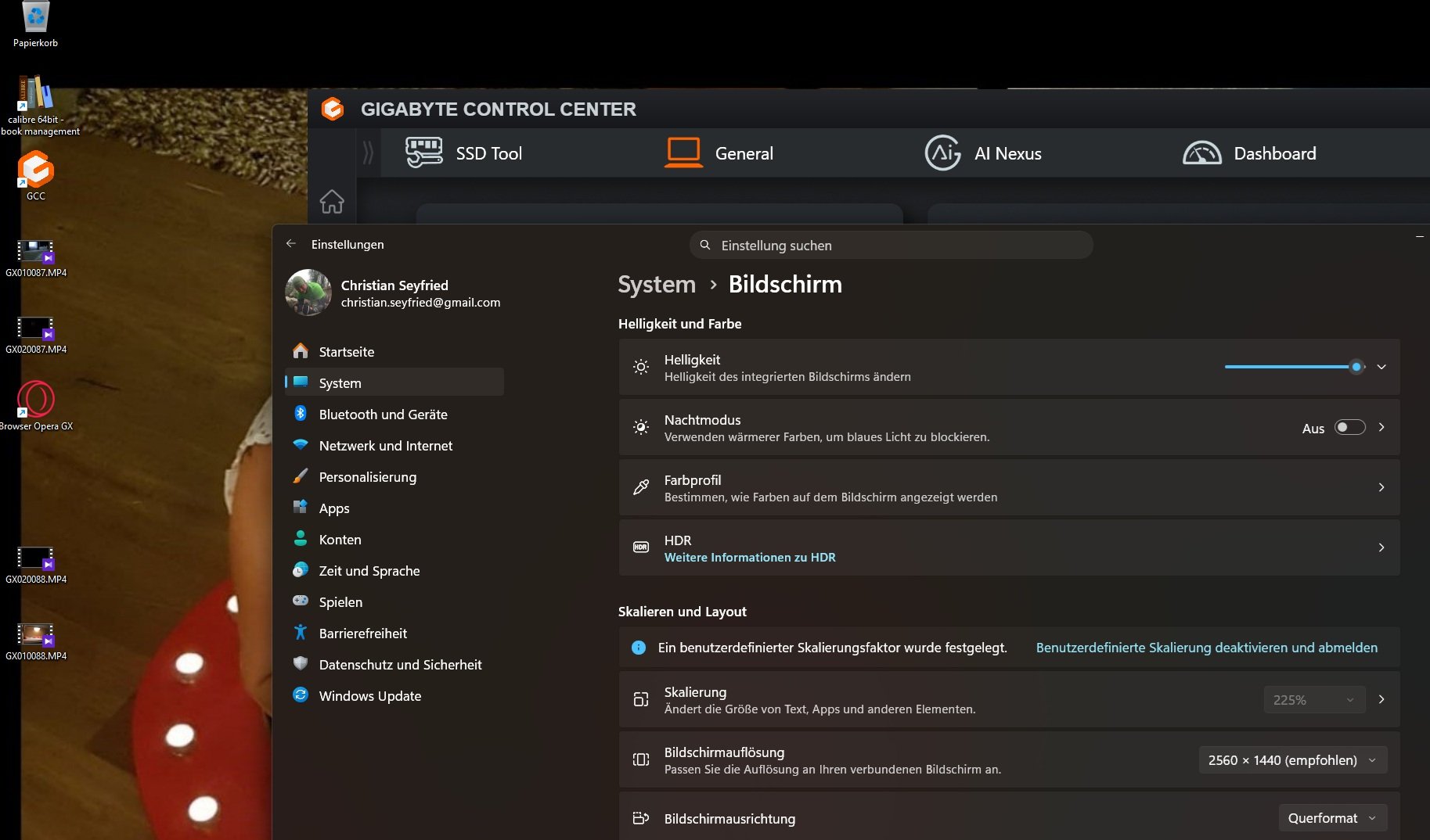

Edit:
Eventuell sieht man mit dem Bild Gigabyt Center besser was ich meine. Du erkennst keinen Fensterrahmen weil alles so dunkel ist und das was früher nie so.

Ein Screenshot bringt uns nur bedingt weiter.
Die sehen nämlich normal bei anderen aus.
Deshalb ja die Frage nach Fotos und keine Bilder.
Was wir allerdings jetzt schon sagen können ist, die GPU, VRAM usw. scheint Ok zu sein.
Hast du die Chance ein externes Display (Monitor, TV) zu testen? Entweder stimmt die Ansteuerung vom Display nicht, die Treiber für die Helligkeitseinstellungen vom Display fehlen oder sind falsch oder das Display hat die Grätsche gemacht. Könnte mMn alles davon sein
Auf den Screenshots sieht alles normal aus. Ist halt der Dark-Mode aktiviert und deshalb alles grau/schwarz/dunkel.

ist auf "Aus"
Darkmodus ist ja nur glaub ich im Browser aber nicht im Windowsmodus, oder gibts hier auch einen eigenen den ich unabsichtlich einstellte? Aber auch wenn ich im Browser den dunklen Modus eingestellt habe war es immer heller früher.
Welche Bilder meinst du die ich hochladen soll? Die Bildschirmfotos sind ja im Grunde Bilder, sorry falls ich nicht verstehe was du genau willst.
Sorry habe keinen Externen Monitor zum probieren
Das Gigabyt Center war vorinstalliert und lief bisher einwandfrei, war gut wegen der Lüfter Einstellungen
Live-Linux kenne ich nicht muss ich mal nach googeln wie das geht was du da genau meinst sorry.
Dein komplettes Windows ist im Dark-Mode

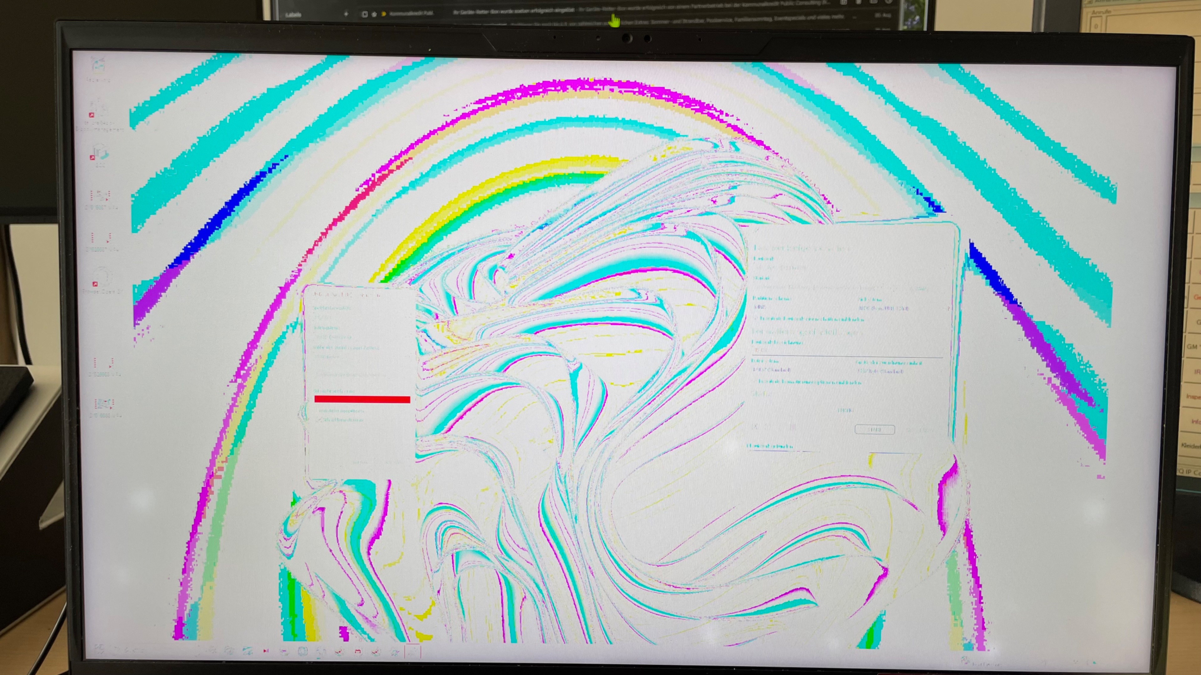

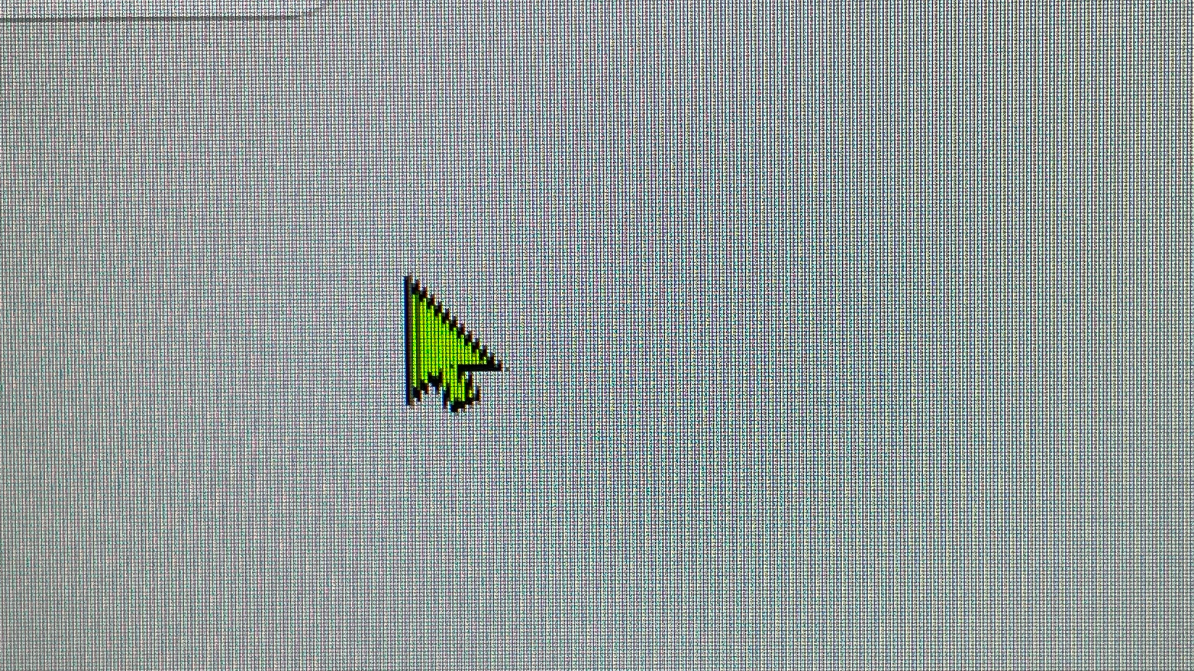

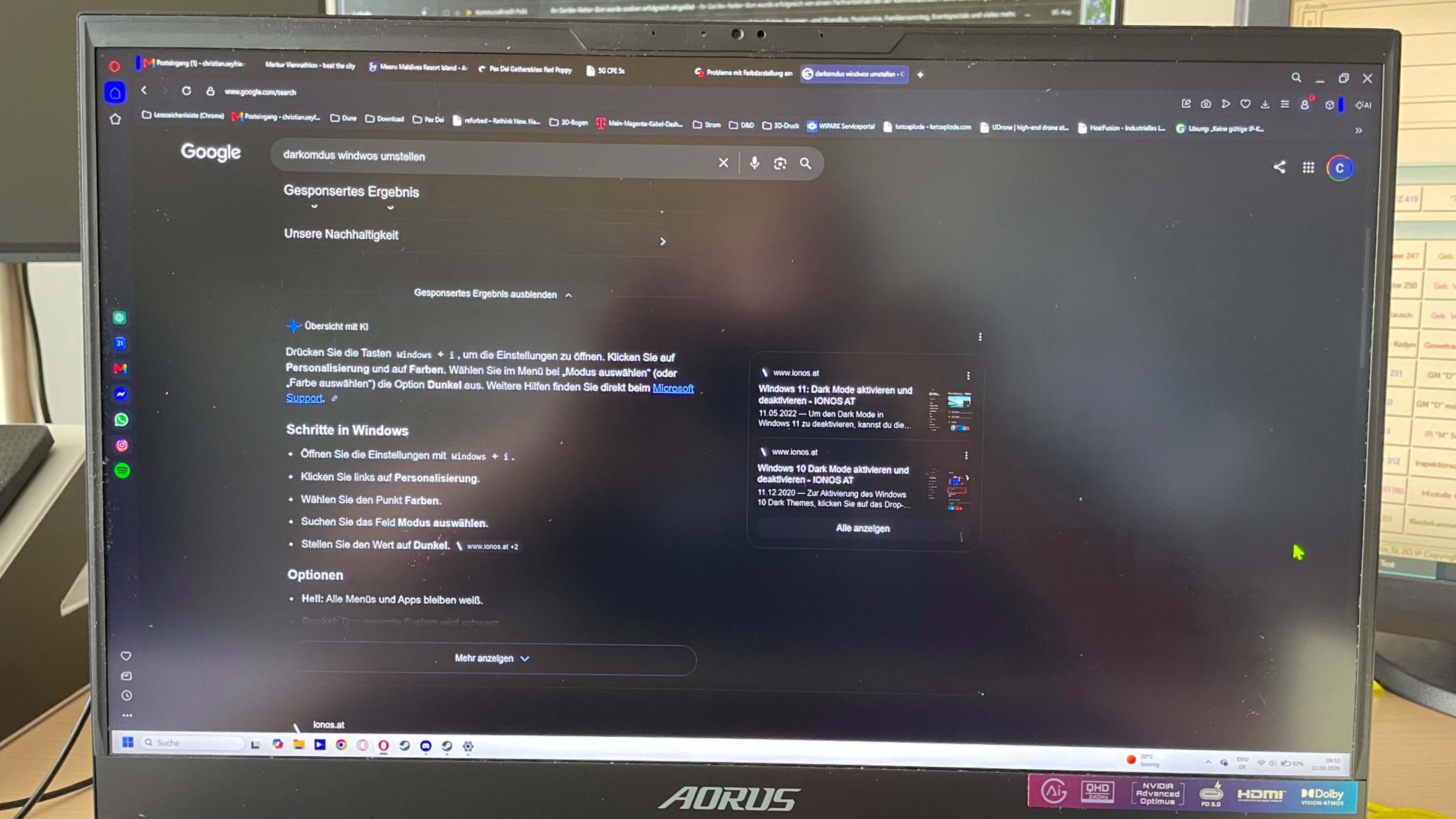

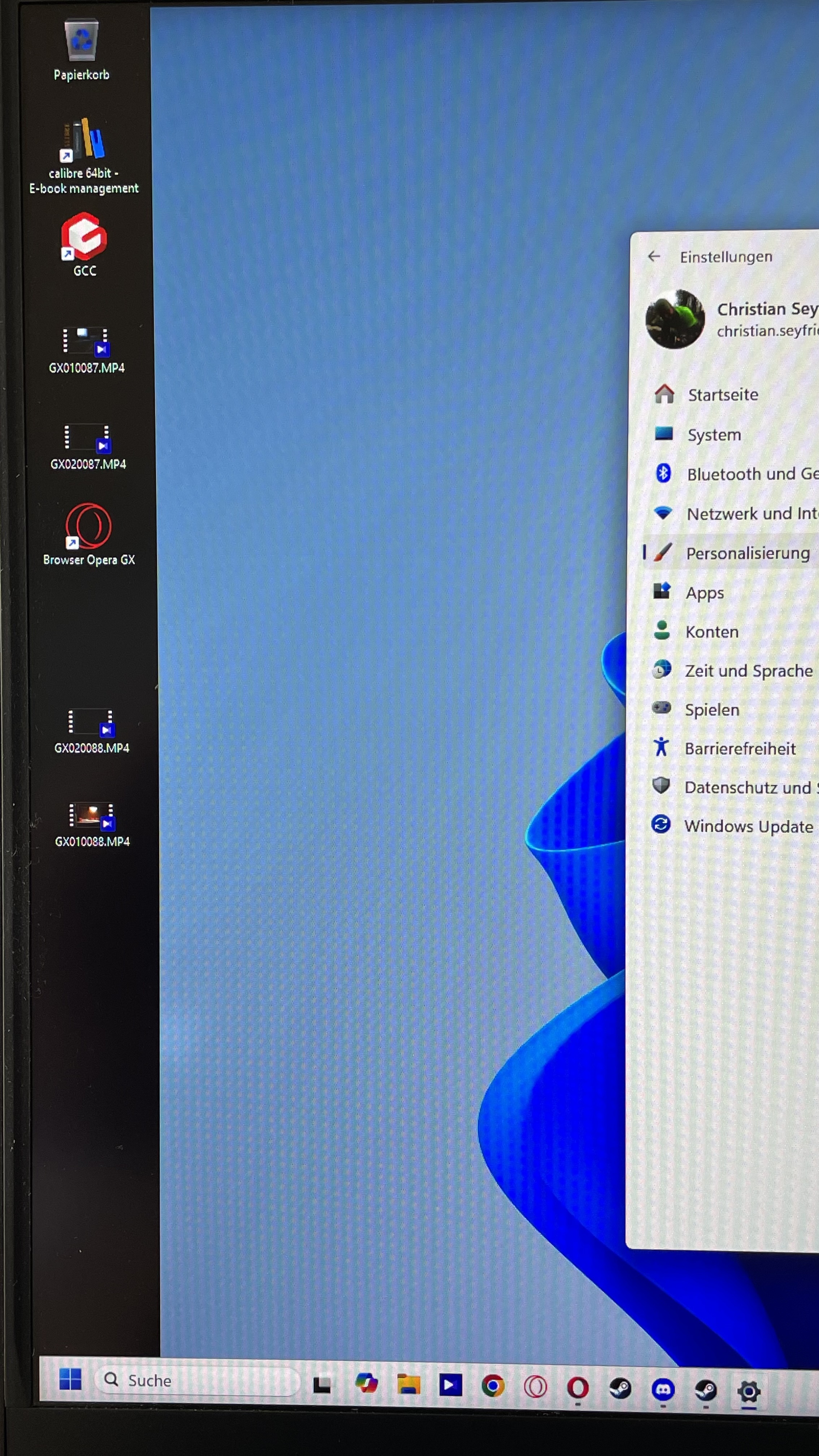

So ich habe nun Bilder mit Handy gemacht und auf einen kann man auch erkennen dass der Mauszeiger sehr komisch aussieht.
Habe den Darkmodus auf hell umgestellt, aber man kann noch immer erkennen, das es nicht passt die Gelligkeit.
Dann ging auf einmal das „Licht“ an und wollte ich Abbildern und dann passierte das letzte Bild. Bildschirm komplett zerschnittet das Bild.
Neustart und es war weg aber wieder „dunkel“
ja, aber das system rendert die bilder - d.h. bei anderen sieht alles normal aus, weil ein screenshot keine helligkeitsanpassung, etc. darstellt.
mach ein foto mit dem handy und stell es rein - erst dann sehen wir was du siehst.

Ok, das letzte Bit zeigt, dass was nicht stimmt.
Mein nächster Schritt wäre wirklich ein Live-Linux um zu prüfen ob es ein Treiber- oder Hardwareproblem ist.. Wenn da (über längere Zeit) alles normal ist, würde ich Windows sauber neu aufsetzen.
Reaktionen: Azghul0815
Treiber der Grafikkarte herunterladen, Treiber der Grafikkarte vollständig entfernen, Grafikkartentreiber installieren und testen, wie es dann funktioniert.
Ich vermute ein Problem mit dem internen Display. Mein nächstet schritt wäre tatsächlich den laptop an einen externen Bildschirm oder den Fernseher zu hängen. vielleicht auch eine Nachbarn fragen oder so.
wenn das Bild zerschnitten ausschaut aber wir die Screenshots sauber sehen, ist erst mal mit der Grafikkarte und Co. alles in Ordnung

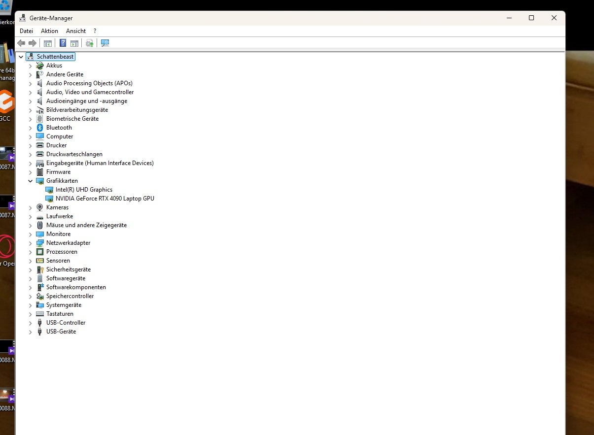

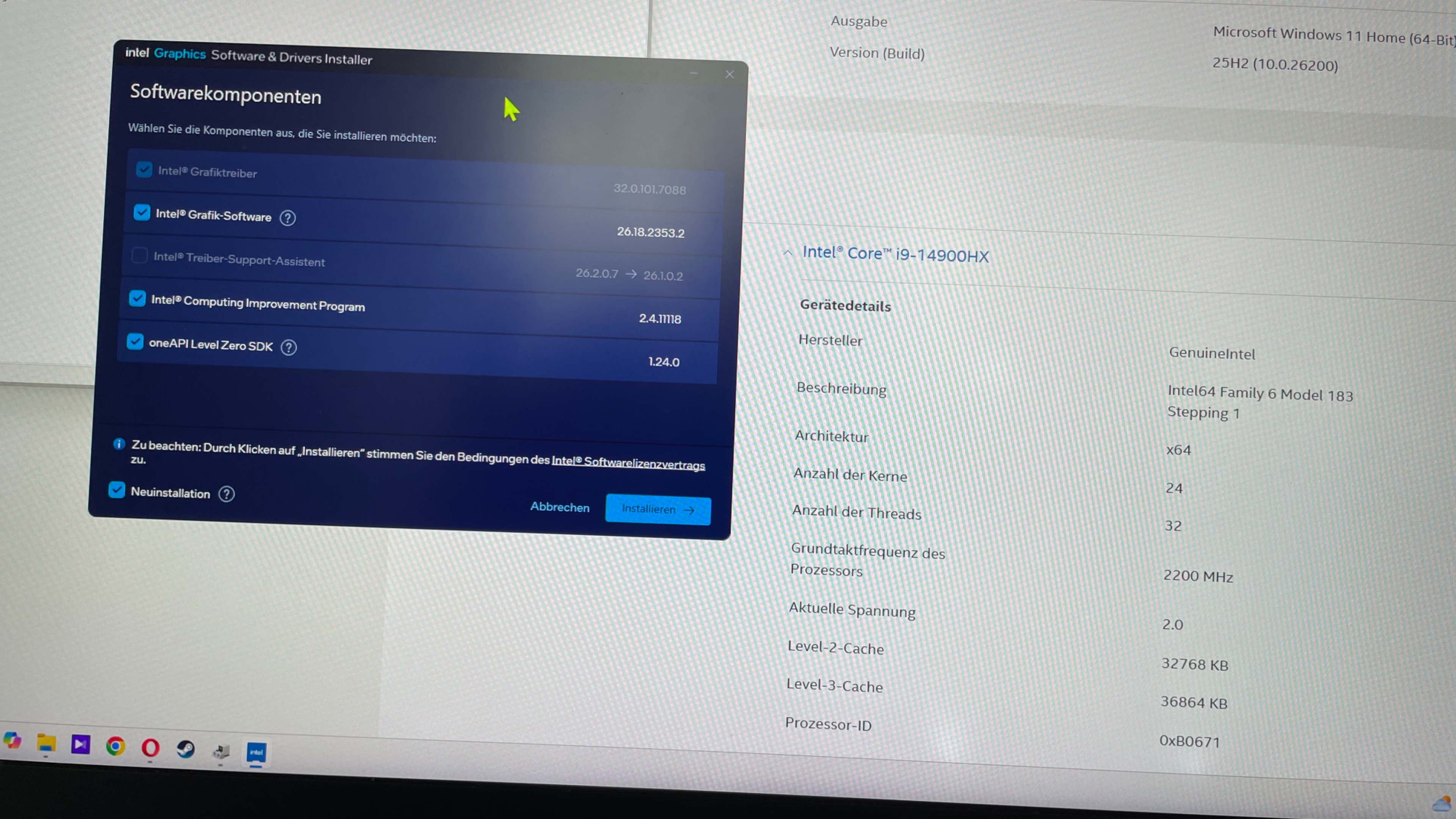

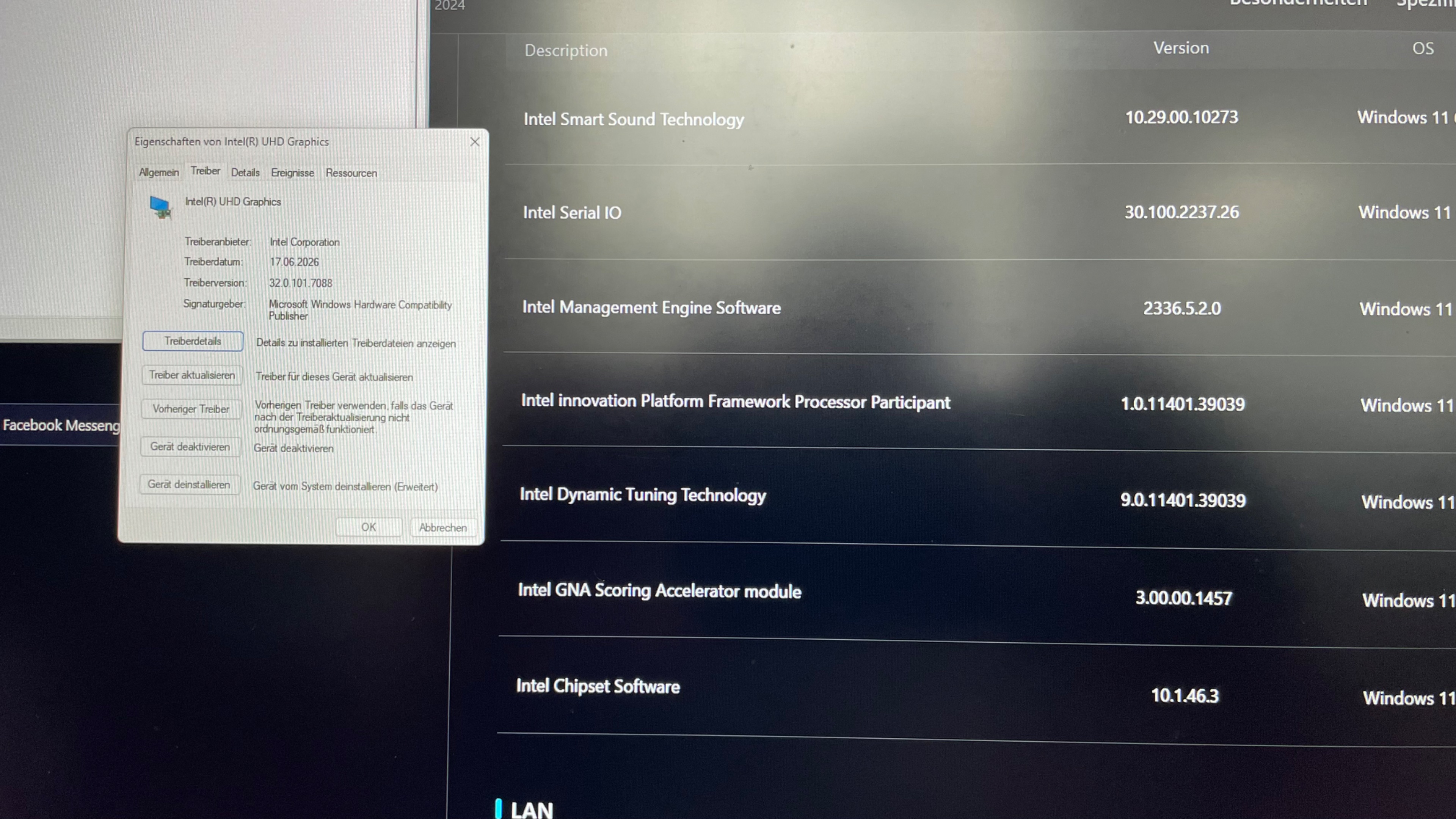

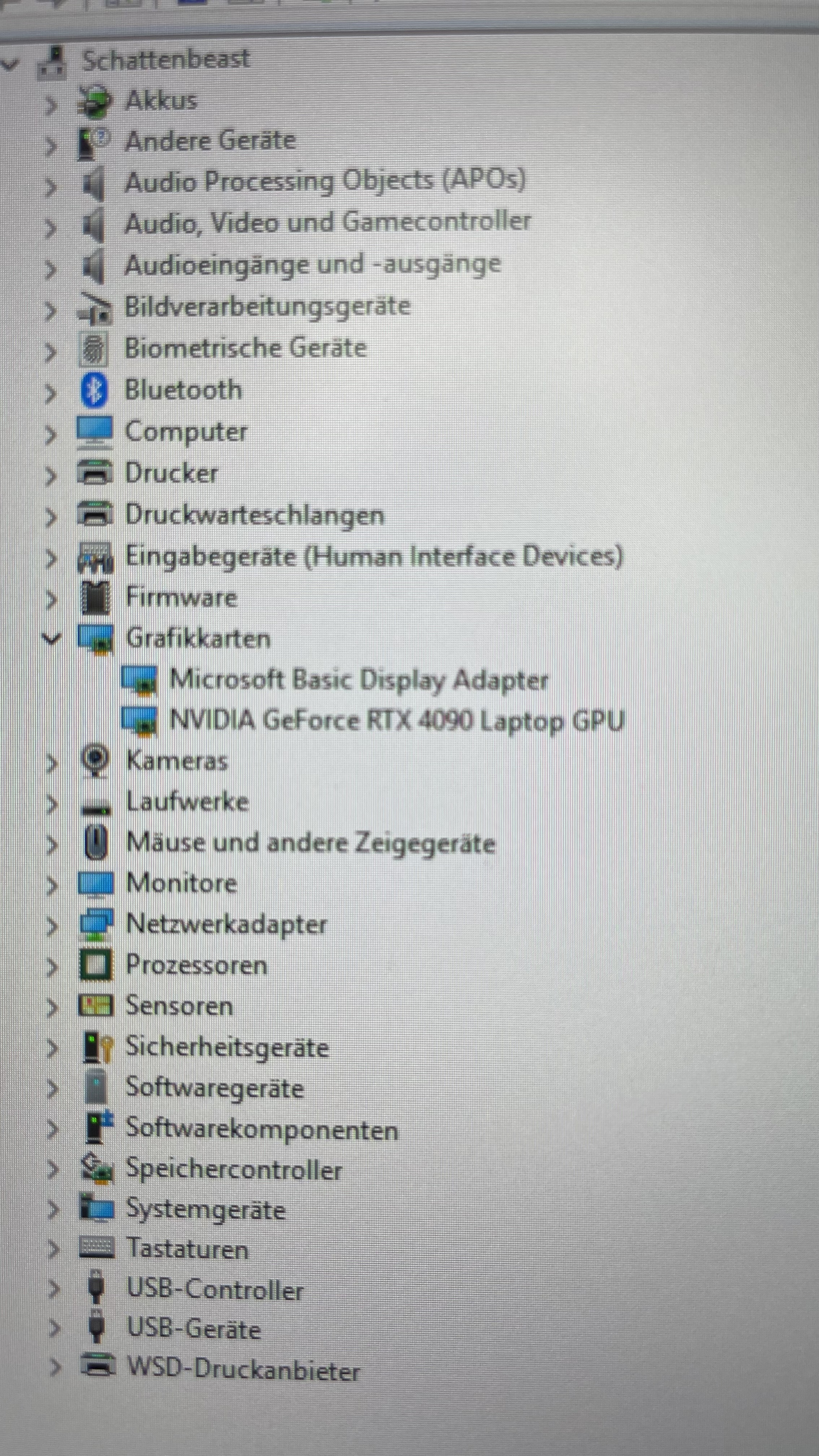

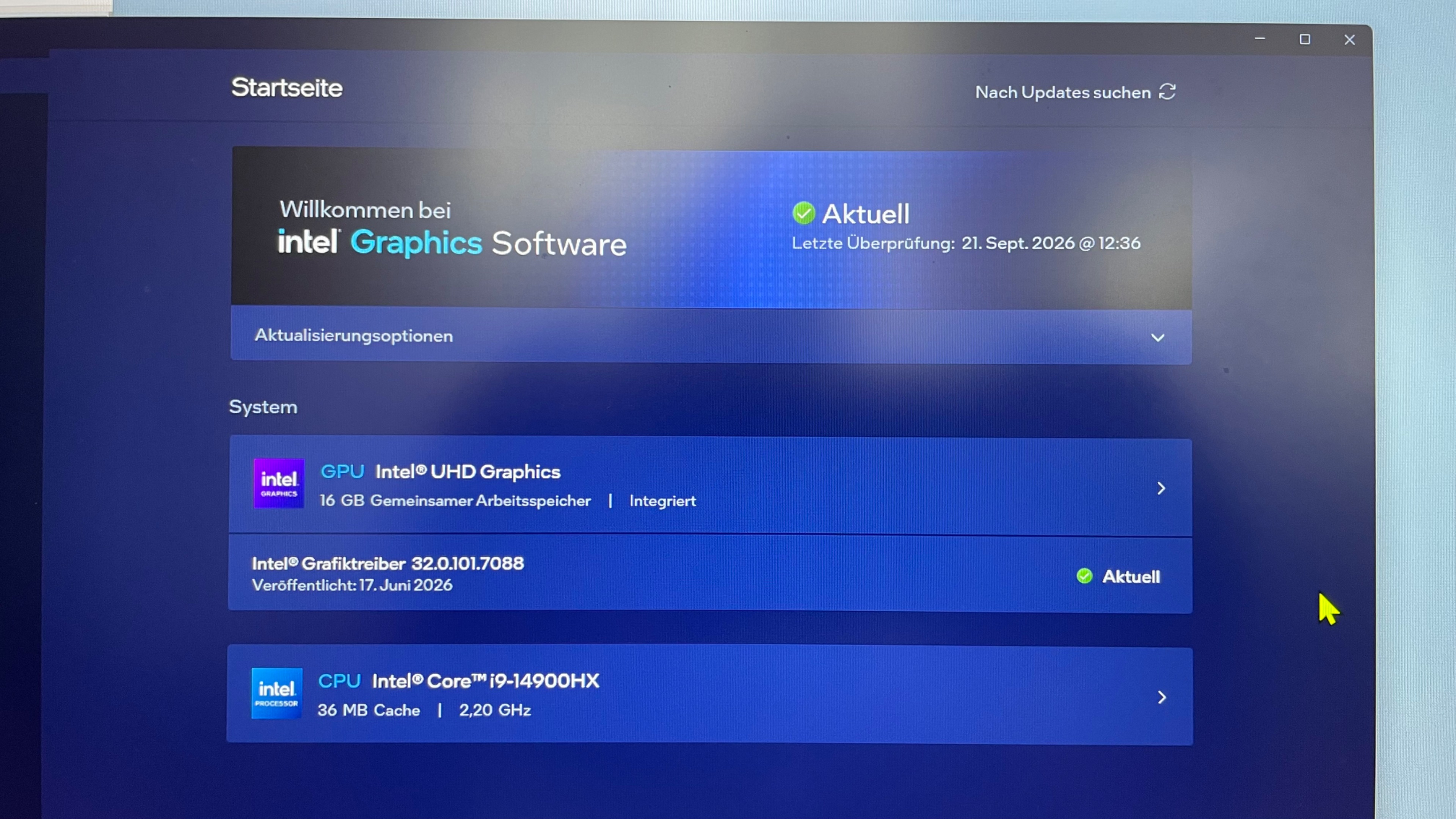

So also ich hab den Intel Treiber nun deinstallieren und den neuersten installiert und bisher ist er „hell“, also normal (wie es sein sollte) gestartet.
Ich hab zuerst deinstalliert wie man im Geräte-Manager sehen kann, auch an den angehängten Bildern, und dann den aktuellsten Intel Treiber.
Was ich nun nicht geschaut habe ob das ein anderer ist als der mit deinen Link. Bin auf die Intel Seite gegangen direkt geschaut.
Bisher schaut es aus als ob es das war!!! „Holz klopfen“.
Aber beim Spielen schaltet er schon dann normal wieder um auf die NVIDIA oder das ändert sich ja nicht
So ich hab nun nochmals deinen Link gefolgt und scheinbar hab ich sogar einen neuer Treiber installiert so wie es scheint, sofern ich es korrekt ausgelesen habe. Bild hänge ich mir an.

Soweit alles richtig gemacht. :daumen:
Gigabyte selbst stellt nur bis 32.0.101.6127 zur Verfügung. Intel hingegen für die Prozessoren 32.0.101.7088.
https://www.intel.de/content/www/de...11th-14th-gen-processor-graphics-windows.html
Ab und an würde ich trotzdem in den Gerätemanager reinschauen Windows installiert gerne mal im Hintergrund einen anderen meist alten bei einem Major Update was wiederum zu Problemen führen kann weil die aktuellen Intel Treiber im Microsoft Updated Catalog von Gigabyte für diese HardwareID nicht eingepflegt sind. Dann einfach im Gerätemanager den alten wiederherstellen lassen.
Ein kleiner tipp am Rande: Falls du mal in Zukunft mit Treibern experimentierst und nach einem Neustart kein Bild haben solltest einfach im abgesicherten Modus alle Grafiktreiber deinstallieren und im Normalbetrieb über Windows Update oder über den Hersteller erstmal Grundeinstellung der Treiber herstellst.
