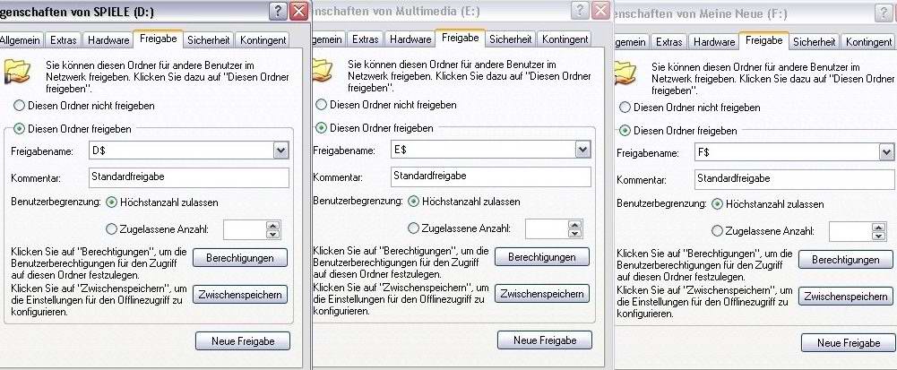

Hallo!
Also seht euch erstmal den Screenshot an...und dann sagt mir bitte was das für Freigaben sind. Wenn ich sie jedenfalls wieder auf nicht freigeben setzt dann sieht es nach dem nächsten Windows Start genauso aus. Was könnte das sein?

Diese Freigaben solltest Du NICHT ÄNDERN , es sind die Administrativen Freigaben. Auf diese hat nur der Administrator Zugriff. Wenn Du im Netzwerk auf einem anderen Computer arbeitest kannst Du auf diese Freigaben zugreifen, auch wenn nichts freigegeben ist. Zugriff hast Du natürlich nur wenn Du Administrator Rechte auf dem PC hast, auf den Du zugreifen willst. Also trenne Dich nicht con diesen Freigaben. Du kannst natürlich diese Freigabe verhindern, damit der Admin diese nicht mehr sieht wenn er darauf zugreifen will, aber das lass mal lieber sein. Wenn Du trotzdem wissen willst wie es geht, kann ich es Dir mal zumailen.

Ja und jetzt...ich hab die nicht reingemacht! Vorher waren die auch nicht da. Muß wohl mit irgendeinem Programm zu tun haben...komisch!!
Diese sind immer vorhanden, sie werden erst sichtbar wenn Du einen Ordner freigibst oder die einfache Dateifreigabe aktivierst.
Ja aber bisher war das nicht...und als alleiniger Nutzer bin ich doch Admin oder? Hab heut nur ne neue Festplatte eingebaut...sonst nix verändert! In einem Netzwerk bin ich auch nicht, außerdem hab ich keine Lust daß auf der nächsten LAN alle auf mich zugreifen können.

du meinst wenn ich die einfache Dateifreigabe deaktiviere, sprich die erweiterte aktivier...daß hab ich nä,lich letztens gemacht! Ist das der Grund?
Du bist noch lange nicht der Administrator, auch wenn Du der alleinige Nutzer bist. Du magst evtl Administrator Rechte haben, aber Administrator ist der "Administrator", dafür gibt es ein extra Konto, eben der mit dem Namen Administrator und dem Kennwort was bei der ersten Installation vergeben wurde, auch wenn Du keines vergeben hast (bei XP Home z.B.). Wenn Du z.B. an der Wiederherstellungskonsole arbeitest, musst Du Dich als Administrator anmelden. Du kannst mal versuchen die Anmeldeoptionen zu ändern, dann bekommst Du ein anderes Anmelde Bild, dort kannst Du Dich dann auch als Administrator anmelden, mit dem dazugehörigen Passwort.
Auf diese Freigaben kann kein anderer als der Administrator oder Du, wenn Du Admin Rechte hast im Netzwerk zugreifen, auch nicht auf einer LAN. Der Zugreifende muss das Admin Kennwort haben.
Daran kann es auch schon liegen. Die Administrativen Freigaben bleiben trotzdem, der Admin kann darauf immer zugreifen, auch wenn nichts freigegeben ist.
