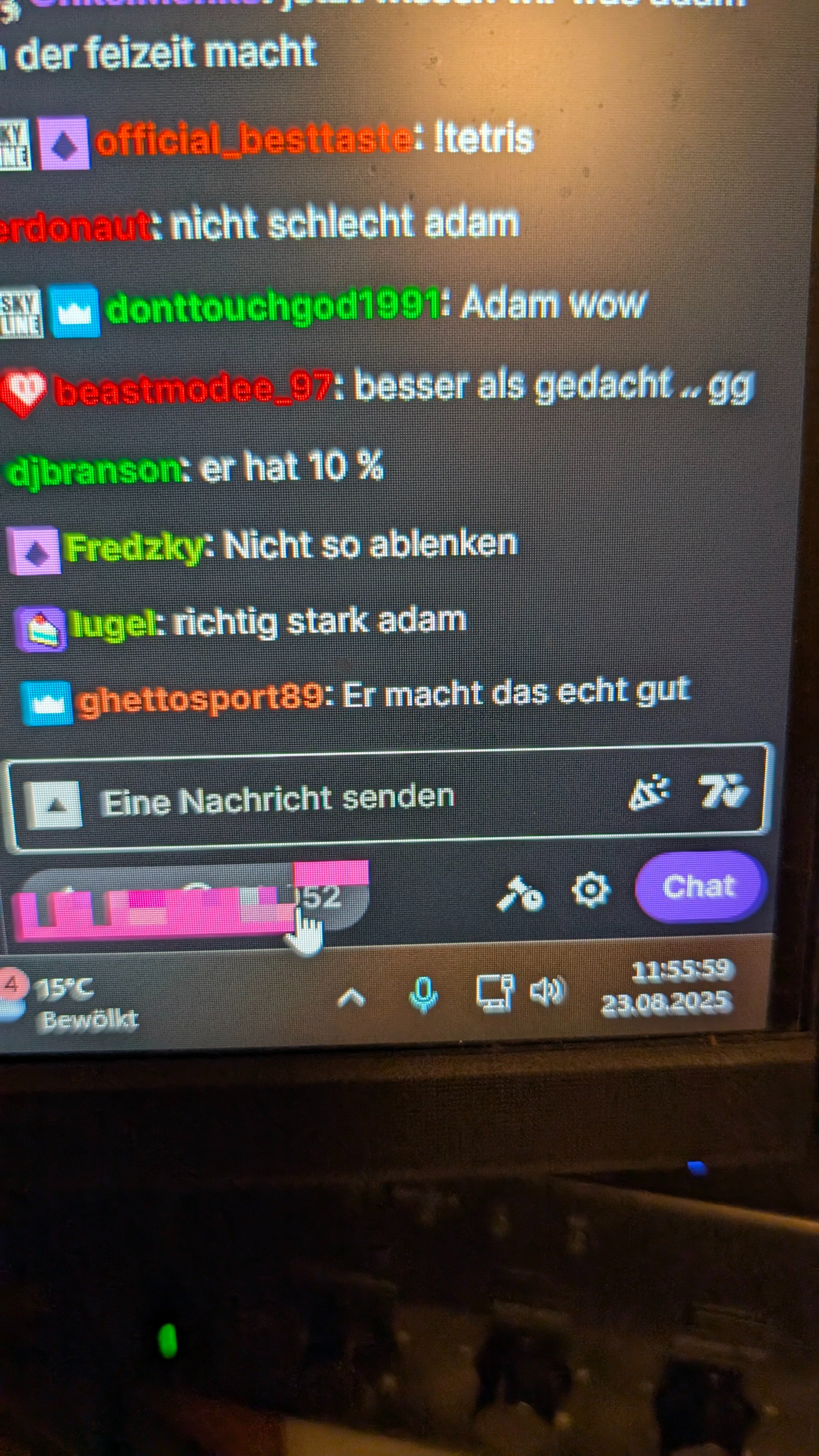

ich habe seit ein paar Monaten folgendes Problem mit meinem PC. Manchmal kommen im Browser (egal welcher) irgendwelche komischen Farben oder Pixelfehler wie im Bild und Video zu sehen. Ich habe auch schon versucht, den PC zurückzusehen, aber es hat nichts gebracht. Kann es sein, dass die Grafikkarte oder ein anderes Bauteil kaputt ist? Wenn ja, wie kann ich das testen, was kaputt ist? Ich hoffe, es kann mir jemand helfen.
PC zurückgesetzt, anderen Monitor Probiert
Habe gerade gemerkt, dass das Problem verschwindet, wenn ich die Grafikbeschleunigung im Browser deaktiviere. Aber so werden leider viel Saiten im Browser unbenutzbar, wie zum Beispiel Google Maps

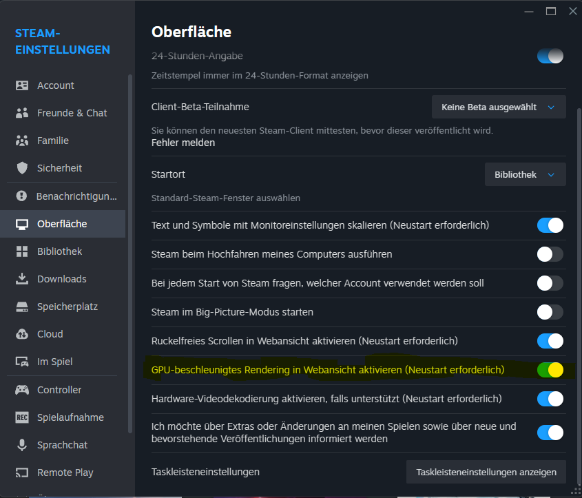

Bei Steam lässt sich die Hardware-Beschleunigung hier abstellen:

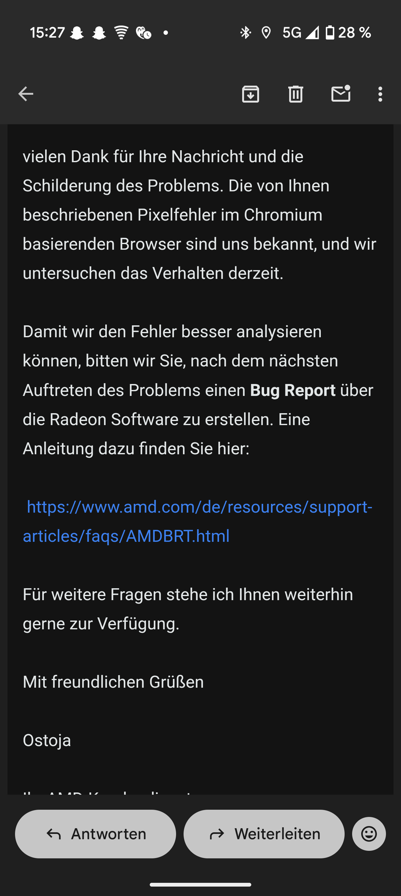

Habe jetzt auch AMD geschrieben und die haben folgendes geantwortet
