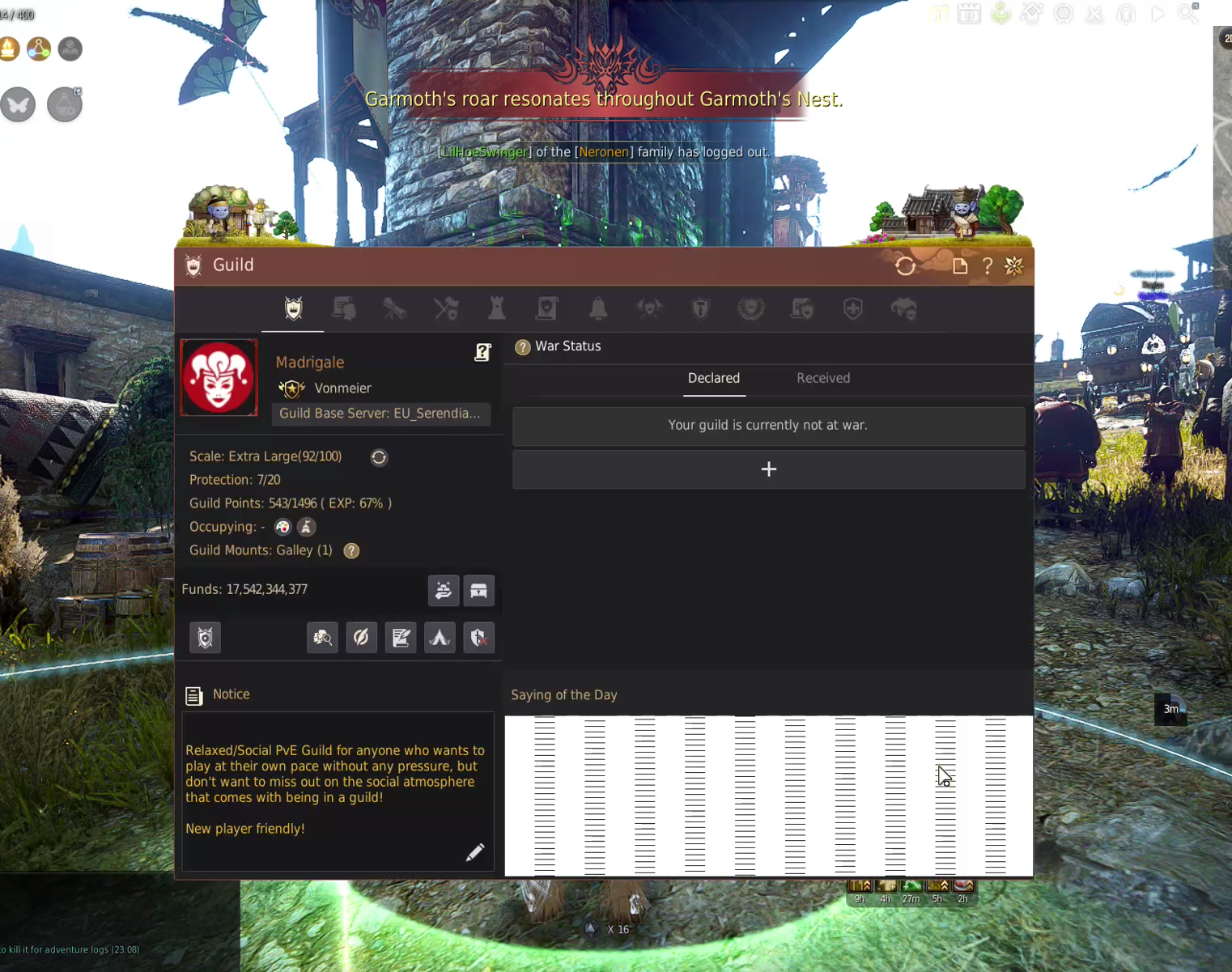

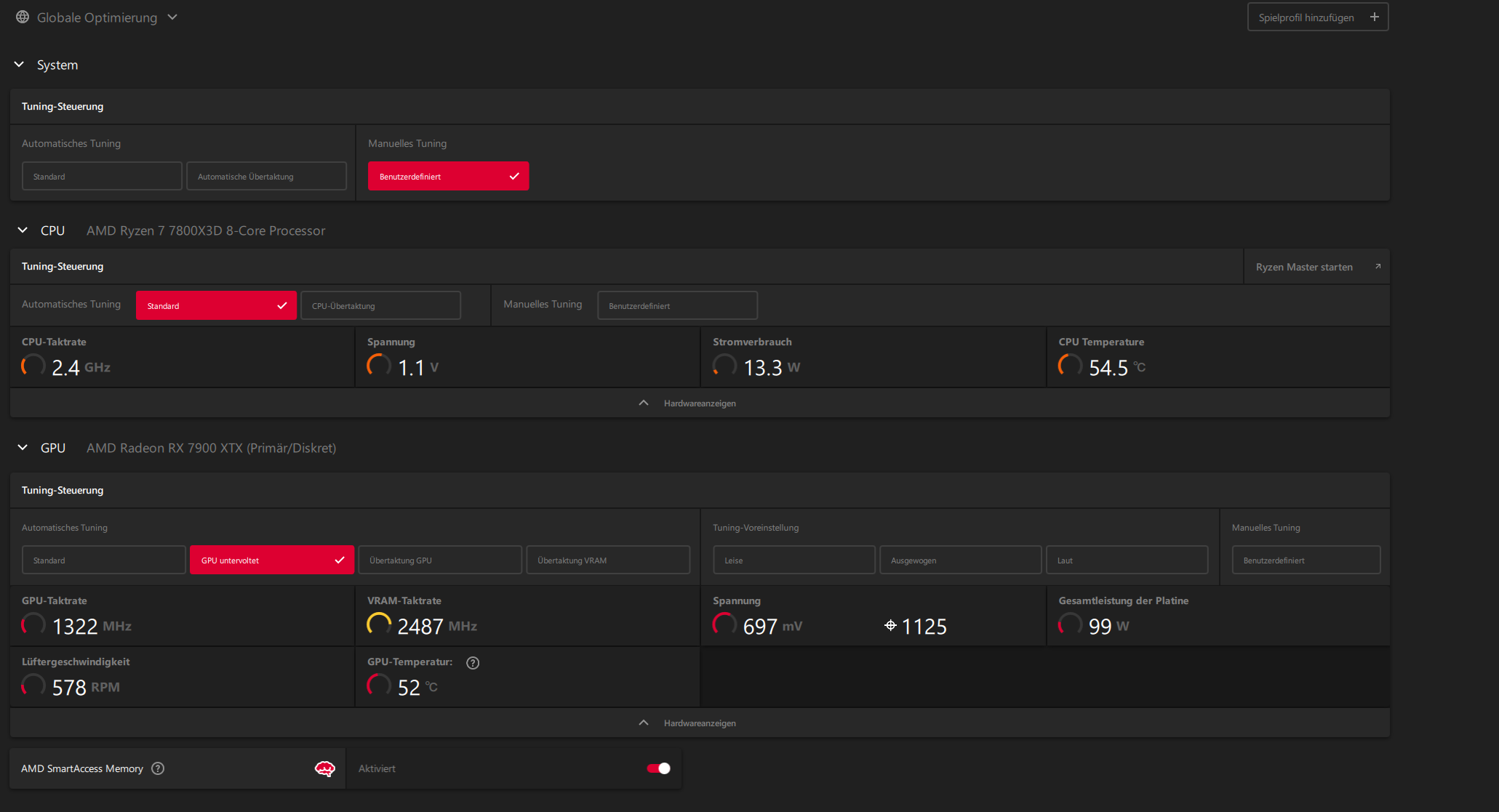

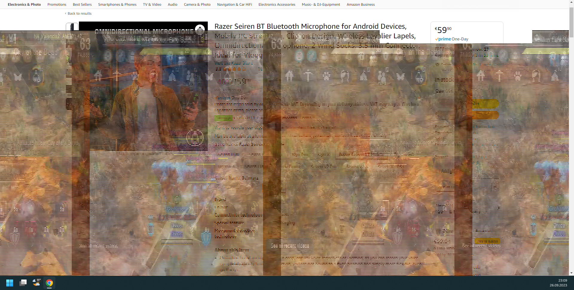

Mir ist schon seit einiger Zeit aufgefallen, dass es ein paar Probleme gibt, denen ich keine große Beachtung geschenkt habe, wie z.B. das Drag&Drop von windows nicht ganz will (4/5 Versuchen funktionieren nicht), oder, dass bestimmte Menüs etwas am glitchen sind, wenn ich sie öffne, wie in screenshot Nr.2, welches sich nach nicht mal einer Sekunde wieder normalisiert. Aber das Problem in screenshot nr.1 war nun schon sehr auffällig und komisch.
Das Problem tritt auf, wenn ich auf meinem Hauptbildschirm auf Twitch ein Stream schaue, und auf dem anderen Monitor auf Amazon über bestimmte Felder gehe. Als ob diese beiden Websites sich gegenseitig hassen. Naja, nach kurzem rumgefuchtel mit der Maus ist der Fehler auch schon wieder weg... Um dann erneut aufzutreten. Also mit anderen Videos habe ich das Problem nicht, nur bei Twitch und Amazon. Hat mein Browser vielleicht das Problem, oder liegt es an den Anschlüssen meiner Graka? Hauptmonitor (Odyssey G6) ist mit DP angeschlossen, zweiter (Asus VN247) mit HDMI. Obwohl ich manchmal schon minimales flakern feststellen muss, bzw minimales bildrauschen auf meinem alten zweiten (also dem Asus).
Außerdem, sobald die Monitore aus dem "Bildschirm ausschalten nach 15 minuten" aufwachen, ist irgendwas mit der wiedergaberate passiert, mein Hauptmonitor hat dann nur gefühlte 20 FPS, sobald ich dann eine anwendung starte, wie das Spiel in screenshot 2, ist die FPS wieder ok aber der zweite Monitor hat dann nur noch 20 FPS und macht es unmöglich nebenbei ein Video o.ä. zu schauen.

Treiber und BIOS sind aktuell, was bei dem FPS problem hilft ist nur ein neustart. Das Glitch problem ist nervig, aber da es nicht permanent ist, hab ich auch noch nach keiner lösung gesucht. Ich hab eigentlich nur etwas Angst, dass die teure GPU irgendwas hat, oder ich halt schlicht zu blöd bzw unwissend bin irgendwelche Einstellungen richtig zu benutzen. Ich meine, dauernd ist irgendwas, ich will doch nur in Ruhe zocken, ich mein, komm schon, mit dem Setup? Dachte ich bin fine... Egal, auf jeden fall danke für eure Zeit und ich hoffe es erklärt sich jemand bereit mir zu helfen!

Miyatoro schrieb:
  • Grafikkarte: 24GB Sapphire Radeon RX 7900 XTX Nitro+
Vorausgesetzt die Stromzufuhr stimmt, alles wurde richtig verkabelt?
Lade dir mal MSI Afterburner herunter und senke das Power Limit auf 70%, und zieh den Regler für Memory Clock mal nach ganz links (underclocken). Danach unten in der Software auf Apply drücken. Dann schau mal ob die Fehler immer noch auftreten.
Für mich hört sich das nach kaputtem VRam der Grafikkarte an.

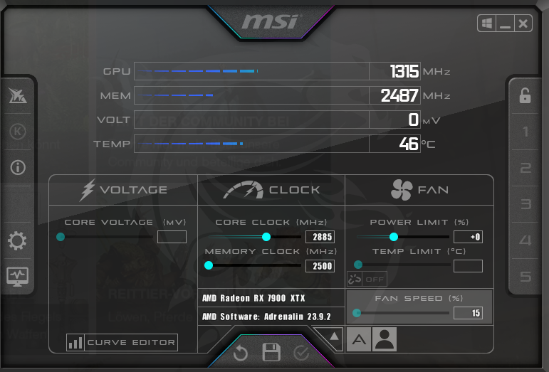

Ich gehe mal stark davon aus, lief eigentlich von anfang an gut da ich sehr leistungsintensive Spiele gespielt habe und auch sonst nur wenig Probleme habe, aber der Glitch war schon beunruhigend. Also bei meinem Netzteil kann man auch wenig Falsch machen weil vollmodular, hat 2 PCIe Stecker bei denen Jeweils 2x4 Pins sind, wie in der Netzteilbeschreibung zu lesen für GPUs die man Übertakten kann/will. Das einzig beunruhigende bei meinem Kabelmanagement ist, dass ich das NZXT H9 Flow Midi Tower Case hab, und die Kabel der GPU drücken an das Glas, aber soweit ich weiß ist das normal auch wenn ich es gerne anders hätte.
Also so schaut das bei mir aus, weiß nicht ob Afterburner sich damit verträgt wenn mehrere Programme auf diese Prozesse zugreifen. Ist wie gesagt auch nur in den beiden Fällen aufgetreten. Oder muss ich die GPU jetzt reklamieren?
Und ich hab leider keine erfahrung mit Afterburner, von daher keine Ahnung wie ich das einstelle. Aber sieht bereits underclocked aus und undervolted ists auch, ist das so richtig? Ich will damit sagen, ich hab nichts verändert, der Fehler besteht. Ich könnte höchstens mal Probieren nicht mehr zu underclocken.

Bitte nicht Afterburner zusammen mit der Radeon Software verwenden. Das kann zu Konflikten kommen.
Sieht hier für mich nach defektem VRAM aus. Du hast sicher noch Garantie auf der Karte. Lass sie tauschen bevor Du rumbastelst.
Ich habe doch gesagt wie das geht.
1.) öffne MSI Afterburner
2.) suche nach dem Wort "Power Limit"
3.) ziehe den Regler darunter auf 70%
4.) drücke GANZ unten in der MITTE auf den Hacken zum abspeichern
Jetzt nimmt sich deine Grafikkarte nur noch 70% des Stroms. Sie ist damit nicht mehr so schnell, dafür könnte das aber deine Probleme beseitigen. Und wenn es die Probleme beseitigt, dann weißt du das die Grafikkarte im Arsch ist.
Also das einzige was bei Power Limit steht sind die Fans und da geht nix mit % sondern nur -10 bzw. +15 oder so, deswegen versteh bitte meine Verwirrung.

Und nochmal: Radeon Software und MSI Afterburner zusammen bitte nicht einsetzen. Alle Funktionen des Afterbruners sind in der Radeonsoftware integriert.
Danke, hab ich mir schon gedacht. Die Lüftersteurung des MSI Centers hat sich auch überhaupt nicht mit den Lüfterkurveneinstellungen im BIOS vertragen. Also... glaube ich... vielleicht war es auch falsch eingestellter RAM... egal, hauptsache ich benutze nicht mehrere dinge um eine einzige Sache zu Steuern.

Ich hab ein VRAM Test mit dem tool OCCT gemacht und es wurden keine Fehler gefunden, und wenn man bedenkt, dass der Fehler nur bei Amazon bzw bei dem einen pop-up Fenster in diesem Spiel auftritt, dann sollte der Fehler doch auch bei anderen dingen auftreten, oder?
Der Fehler taucht wirklich nur auf Amazon auf, ich hab es jetzt sehr intensiv getestet und ich kann den Fehler NUR in Chrome reproduzieren, nicht in etwa auf edge. Es geht nur, wenn ich ein Video auf bspw. screen1 habe, und dann über screen 2 hovere. Ich hab es als kurzen test aufgenommen.
