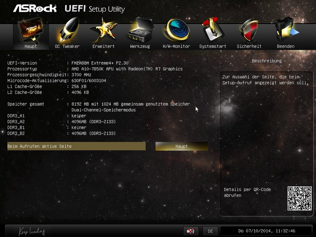

Ich habe jetzt seit Februar einen AMD A10-7850K mit einem AsRock FM2A88M Extreme4+ Mainboard und einem
Mushkin 8GB DDR3 Ram (996996) der über die vom Hersteller angegebenen Timings des XMP Profils arbeitet (9-11-10-28).

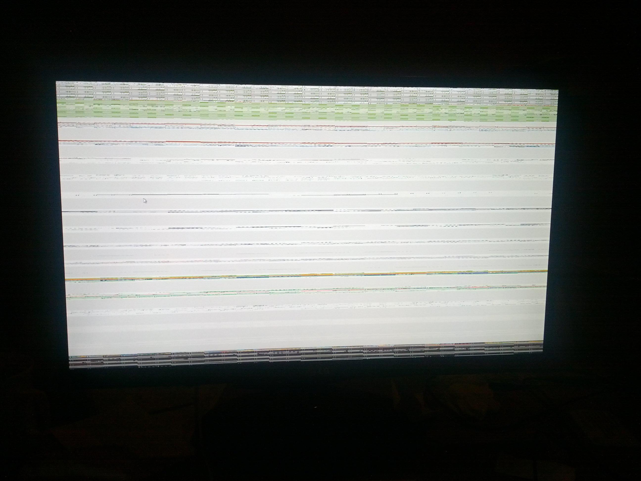

Nach einer Zeit flimmert oben im Desktop Horizontal immer eine Höhe von 2 bis 4 Pixel, aber durchgezogen,
teilweise ist der Maus Zeiger unvollständig in der Mitte des Zeigers ist ein ein Stück verschoben.

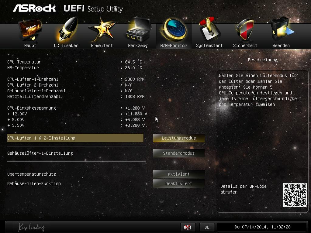

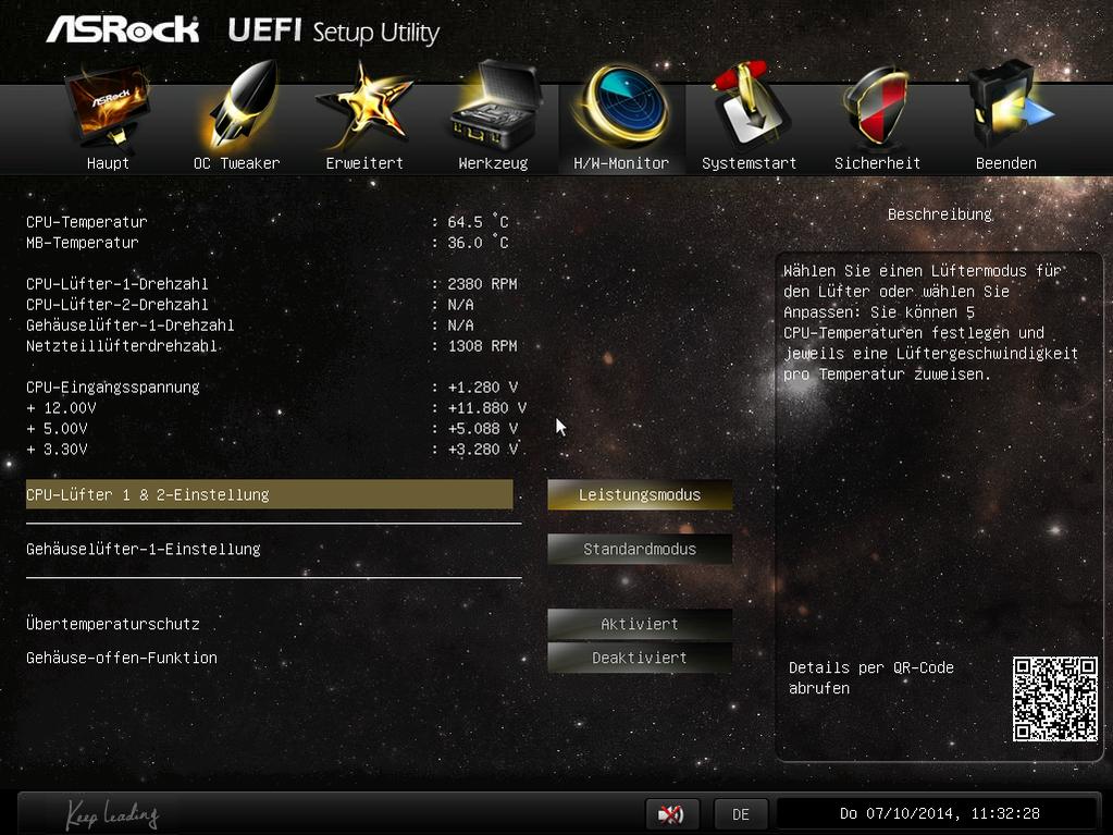

Außerdem ist mir aufgefallen das die CPU Temperatur im UEFI ständig steigt, und ich nach 2 bis 3 Minuten auf 64 Grad komme.. Alle Einstellungen sind auf Standard nur der Ram nutzt die beigelegten XMP Profile.

Temperaturprobleme kannst Du ausschließen? Hast Du die Betriebssysteme frisch aufgesetzt oder bist Du mit einem alten System auf die neue Hardware "umgezogen"?
Die CPU Temperatur ist schon beachtlich hoch für Leerlauf und diese Lüfterdrehzahl. Da kann etwas nicht stimmen. Entweder Auslesefehler oder ein Problem bei der Verbindung Die-Heatspreater / CPU Kühlkörper.
Wobei bei letzterem kein Spiel mehr ausgeführt werden sollte...
Ist der RAM auf der Mainbaordkompatibilitäts-Liste?
Ich gehe mal davon aus, dass der Boxed-Kühler eingesetzt wird?
Ist noch ein Gehäuselüfter vorhanden.
Es müsste noch etwas detaillierter das System beschrieben warden. Welches Gehäuse, welche Lüfter/Kühler etc.
Dass die CPU Temperatur im BIOS steigt ist relative normal, da alle Energiesparmodie hier noch nicht greifen.
Die Betriebssysteme sind beide frisch aufgesetzt, der Ram ist leider nicht auf der Kompatibilitätsliste, ich kann aber auch keinen anderen ausprobieren da ich nur die beiden 4GB Riegel habe.

wieviel spannung bekommt der ram, und ist die auch eingestellt?
verwende zum testen mal einen anderen ram-teiler zb. 1600
Der Ram bekommt 1,65 Volt, die bekommt der aber auch beim eigentlichen Takt von 1600, mit dem selben Ergebnis.

Ich habe so eben mal die Wärmeleitpaste von AMD entfernt (Nach nur 2 Monaten fast trocken) und neue drauf getan, damit habe ich zumindest schonmal die Temperatur ohne Last auf 34 Grad bekommen.
Jetzt habe ich grade hier auf Computerbase einen Thread gefunden ders nicht besser macht https://www.computerbase.de/forum/t...zes-abstuerze-eine-leidensgeschichte.1328223/ :freak:
Nachtrag zur Temperatur
Unter volllast kommt das Teil trotzdem über 65 Grad steigend...

Leise und günstige CPU-Kühler gibt es von Arctic. Selbst die einfachen Modelle wie der Alpine 64 Plus für rund 10 Euro sind deutlich besser als der Boxed Kühler.
Wenn das BIOS aktuell ist, die Timings moderat, die Temperatur der CPU unter Vollast unter 70°C liegt, die Software aktuell ist und das Netzteil stabile Spannungen liefert, dann wird es schwierig mit der Fehlersuche. Dann kann man eigentlich nur noch die Hardware auf anderen Systemen testen.
Eine Idee wäre noch, nur mal mit einem RAM Riegel zu testen. Die CPU Temperatur könnte übrigens falsch ausgelesen werden. Das ist bei aktuellen AMD Systemen anscheinend nicht ungewöhnlich. Einfach mal den Finger vorsichtig auf das Aluminium des Kühlers legen. Wenn das heiß ist, reicht die Kühlung nicht aus. Wenn es nur lauwarm ist, ist alles in Ordnung.

Mit dem kleinen Ram Takt hatte ich aber bereits bessere Werte unter Vollast im HWMonitor.
Dort kommt CPUTIN auf 54 bis 55 Grad aber höher geht es nicht.
anders mit dem 2133 Ram Takt, der Boxed Kühler ist doch ein Scherz!
Und extrem warm wird der trotzdem unter volllast , 2 bis 4 Sekunden mit dem Finger dran und Autsch!

Wenn ich jetzt den Ram auf einen Takt von 1600 festlege, und die Timings automatisch vom Mainboard bestimmen lasse
kommt der Prozessor im Mainboard auf Maximal 53 Grad, der schwenkt meist zwischen 52 und 52.5 und in Windows unter HWMonitor bei 30 Grad.
Das habe ich jetzt eine halbe Stunde lang so beobachtet.

Allerdings tauchen nach gewisser Zeit unerklärlicherweise irgendwelche Grafik Fehler auf die sich erst nach gewisser Zeit bemerkbar machen wenn das System schon einige zeit lang läuft.
Bei Windows tritt regelmäßig ein Blinkender Balken im oberen Bereich das Fensters auf.
Der ist aber nur auf dem Desktop zu erkennen, in Spielen wird der einfach überdeckt wie gestern noch festgestellt habe.
Jetzt habe ich aber auch bemerkt das ich mit einem Ram takt von 1600 deutlich länger auf solche Ereignisse warten kann. Der Balken erschien meist während ich mit einem Ram Takt von 2133 MHz für 2 bis 3 Stunden gespielt habe und dann wieder zum Desktop zurück bin.
