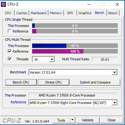

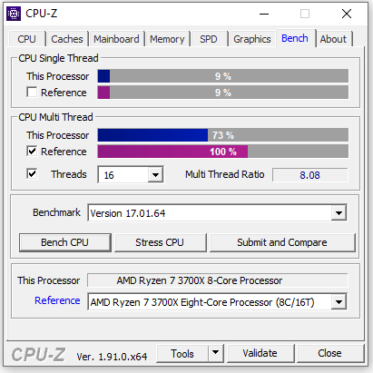

Heute habe ich versurcht die Ursache der Lags zu lokalisieren, und glaube es liegt am CPU. Mit dem MSI Afterburner ist mir aufgefallen, dass die Lags aufhörten als der CPU den Core gewechselt hat. Beim CPU-Z Stresstest fiel mir auf, dass die Lags sofort nach dem Test anfingen und beim Ansetzen eines neuen Stresstests und während des Stresstests die Lags sofort aufhörten. Dieses Phänomen war für eine Zeit wiederholbar. Beim ersten CPU-Z Stresstest habe ich fast 100% des Reference erreicht. Nun im Laufe dieses Schreibens habe ich nochmal den Test durchgeführt, da es aufgehört hat zu laggen. Der CPU kommt nur noch auf 67% (Obwohl bei Afterburner die Auslastung bei allen 16 CPUs bei 100% angezeigt wird) und die Lags setzen nach dem Test nicht mehr ein. Auch der CPU Lüfter scheint während der Benchmarktests nicht aufzudrehen. Ich nehme an mein CPU ist im Arsch..? Gibt es weitere Tests, die ich durchführen könnte - bevor ich einen neuen CPU hole?

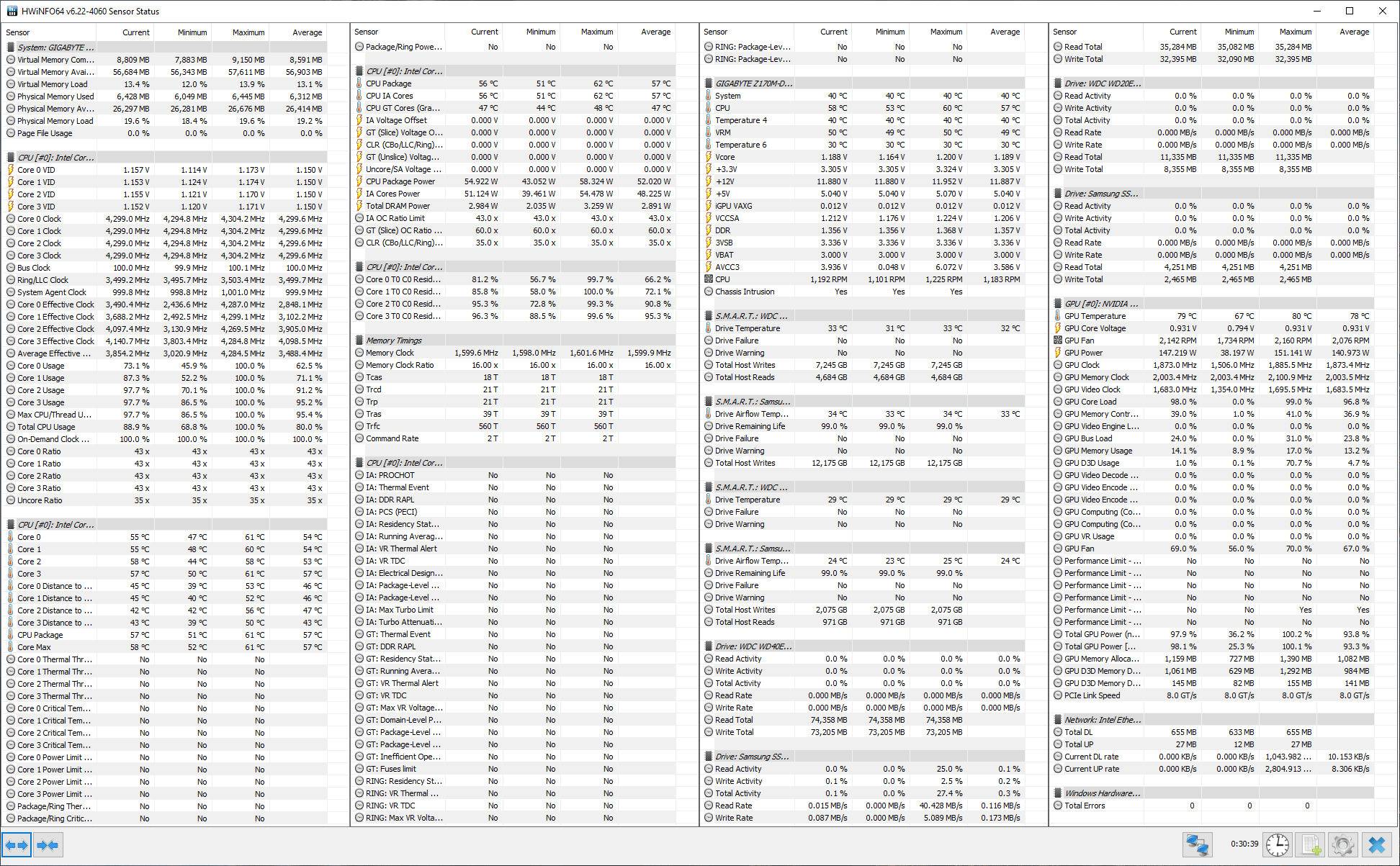

Ich würde zur Temperaturmessung HWInfo bevorzugen, das speichert die Maximalwerte und liest alle Temp.sensoren aus (starten mit 'sensors only' angehakt)
Anbei die Ergebnisse aus HWInfo als ich den Stresstest mit CPU-Z gemacht habe. Habe Excel momentan nicht installiert da PC formatiert, kann also mit der .csv-Datei erstmal nichts anfangen :confused_alt:

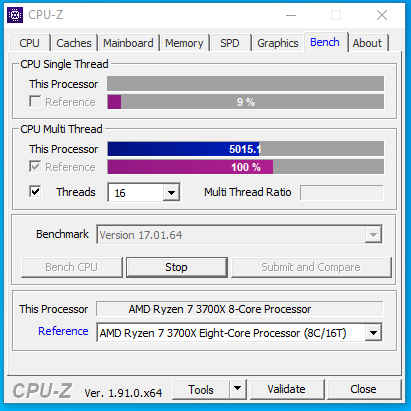

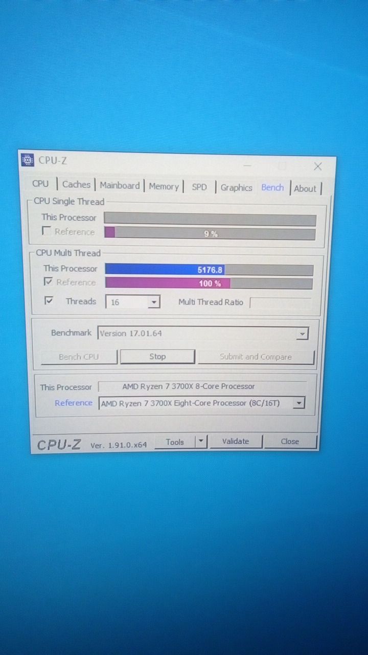

Aus irgendwelchem Grund hört der Bench CPU Test früh auf, habe jetzt auf Stress CPU etwas länger laufen lassen und komme näher an die Reference (habe auch gerade im Hintergrund was am laufen).

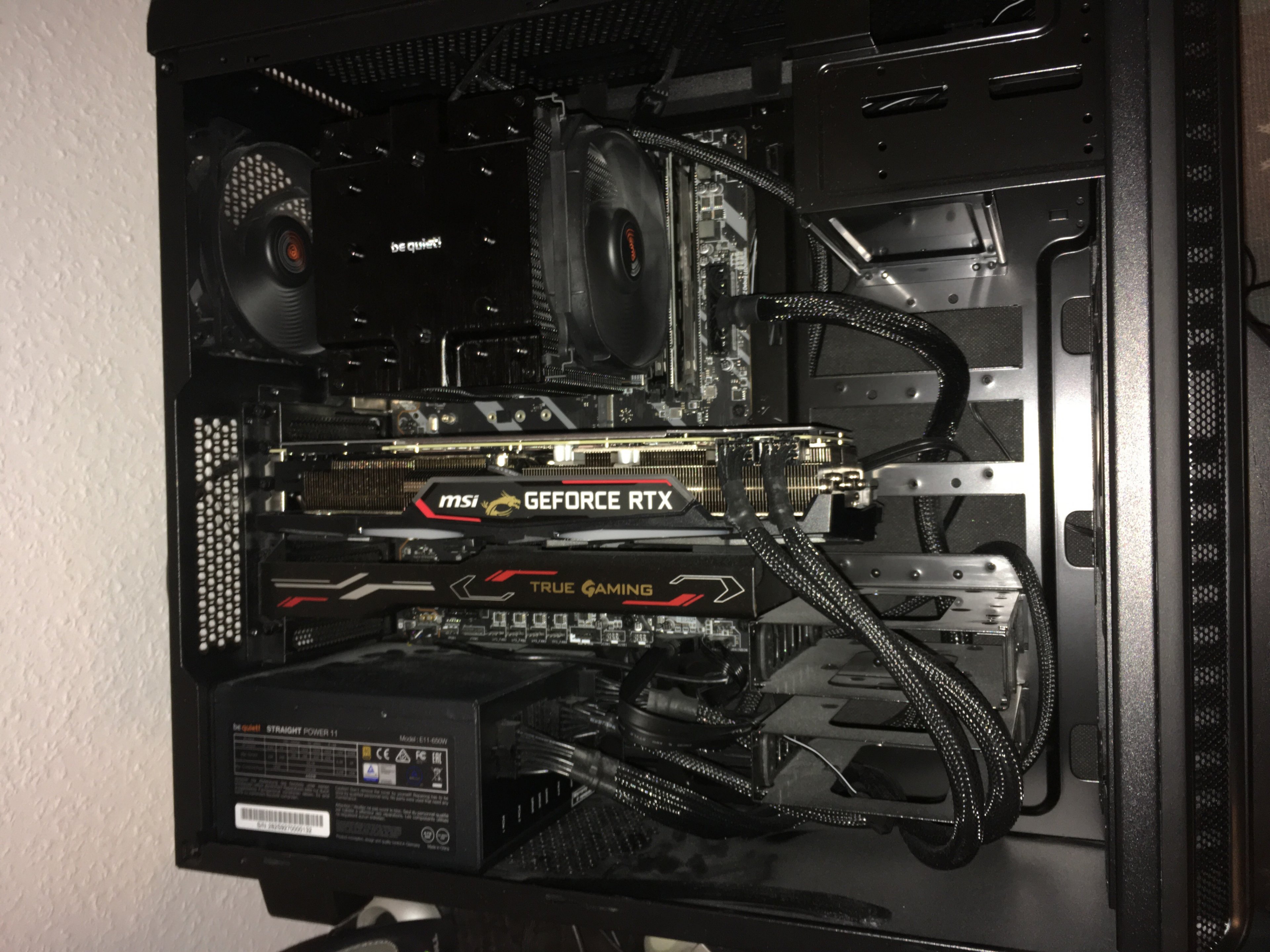

Der 3700X in meinem Zweitrechner wird nur von einem Dark Rock 4 gekühlt und kommt unter voller Last auf allen Kernen nicht einmal auf 70 Grad. Wie sieht der Airflow bei dir im Gehäuse aus?
Besser als die aufwendig zu durchsuchende CSV Tabelle ist ein 'Sensors only' screenshot, da sieht man gleich alle Maximalwerte:
Siehe Anhang (Edit: bessere Fotoquali)

So langsam glaube ich, dass es nicht am M.2 liegt sondern an der relativ hohem Chipset Temperatur von eigentlich konstant ca. 67°C.. obwohl als ich vor ein paar Tagen den PC nach längerem stillstand (und Windows & GPU Treiber Update) hochgefahren habe, hat es am Anfang auch gelagt. Ich meine dass der Chipset Lüfter RPM war im HWinfo am Anfang zu sehen, jetzt kann ich den nicht mehr sehen. Scheinbar hören die Lags auf wenn ich die Chassis (und CPU) Lüfter hochdrehe..
