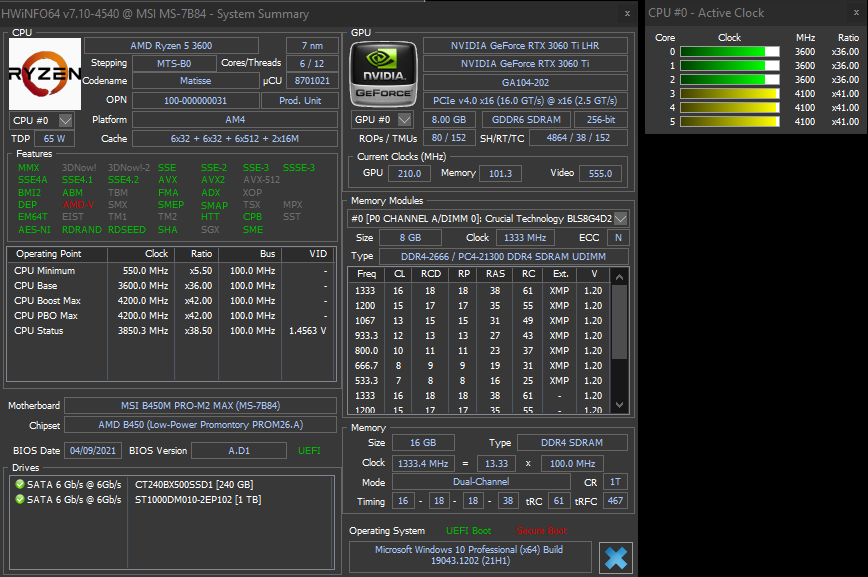

Könntest du dir HWinfo laden und einen Screenshot von Hauptfenster posten?
Wenn du mal geld übrig hast spendier deiner CPU mal 3200/3600mhz Speicher. Die würde sich wahnsinnig freuen. 😅

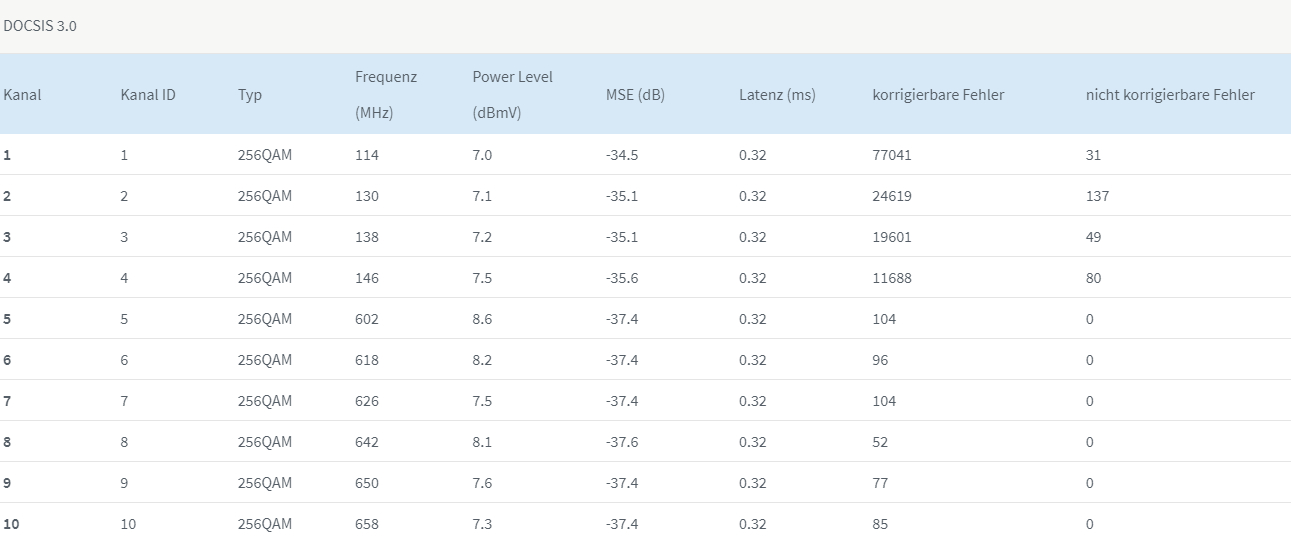

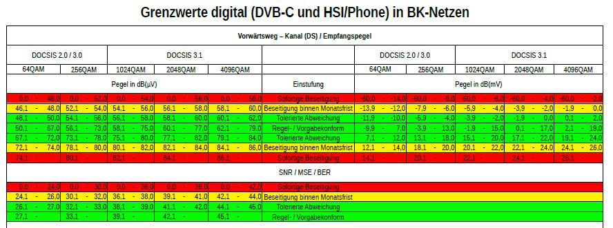

Gleiches Problem hatte ich auch, erst der Kauf einer Fritzbox 6490 schaffte Abhilfe! Das heißt natürlich nicht das Du sogleich eine Fritzbox kaufen sollst.
Würde erstmal nachsehen wie es mit den Werten bei Dir aussieht, falls der Kabelrouter die Werte überhaupt anzeigt.
Achtung:
-Fitzbox zeigt inzwischen die MSE Werte inzwischen korrekt negativ (-) an.
-Darauf achten ob der Router dBmV oder dBµV anzeigt.
-Docsis Version beachten.
Als Beispiel meine Werte der ersten 10 Kanäle, ein paar nicht korrigierbare Fehler sind ok weil (Zitat aus dem Vodafone Forum):
"Diese Fehler sind vom gesamten Segment und nicht nur deine eigenen. Das wusste ich bis vor kurzen auch nicht."
